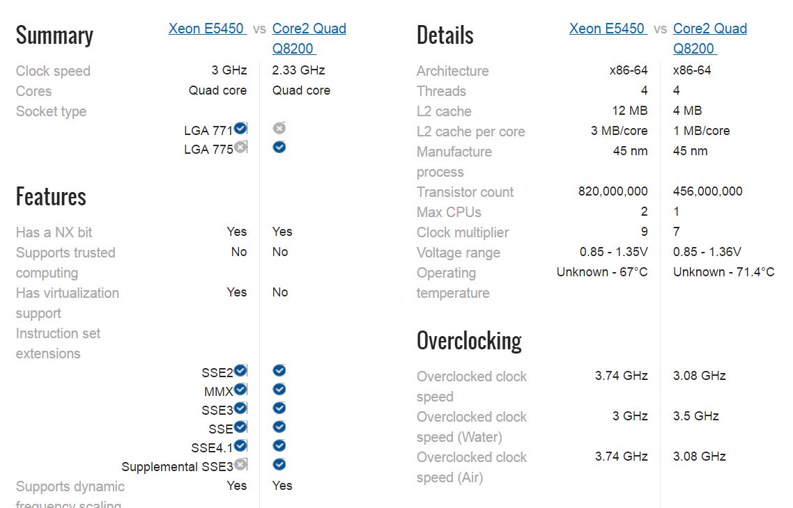

    Trochę to dziwne bo według specyfikacji mają inne podstawki ? Wysokie temperatury e 5450 przy dobrym chłodzeniu, co jest grane?

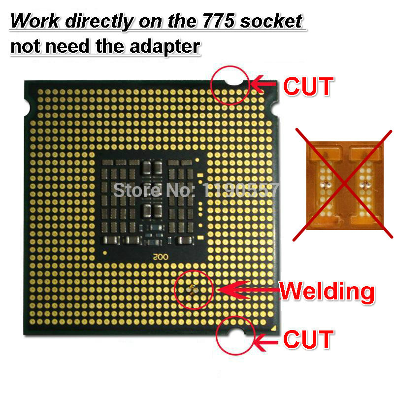

    @leonov a kolega nie słyszał o modyfikacji LGA771 do 775?
  • #5 15904999
    leonov
    O takiej czy innej ? Wysokie temperatury e 5450 przy dobrym chłodzeniu, co jest grane?
  • #6 15905035
    badboy84
    Można też modyfikować socket ale nie tego dotyczy temat ...
