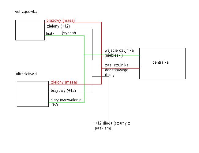

    witam, zainstalowalem dzisiaj w golfie II alarm FRODO, central na 2 drzwi, ultradzwieki i wstrzasowka.... wszytsko dziala pieknie tzn otwiera, zamyka, masowe z drzwi uaktywniaja alarm jednak mam jeden problem z czujnikami dodatkowymi (ultradzwieki i wstrzas) mianowicie nie uaktywniaja alarmu (oczywicie alarm uzbrojony, regulacja max!) gdy wloze reke dioda na centralce ultradziwekow sie zaswieca ale alarm sie nie wlacza... nie wiem dlaczego,
    czytajac forum naszla mnie jedna mysl bo podlaczylem zolty przewod do kabla od dmuchawy (nie moglem znalezc od stacyjki) po wlaczeniu zaplonu jest na nim +12 i stad pytanie czy aby zadzialy czujniki musi byc przy wylaczonym zaplonie na zoltym -12??

    tak sie dzieje ale tylko po otwarciu drzwi a przy ruchu wewnatrz czy przy udezeniu (nawet puknieciu w strzasowy) nic...
    te dwa czujniki podlaczylem do jednego wejscia

    a czyjej produkcji masz te czujniki dlaczego na jednym na brazowym jest plus a na drugim na zielonym
  • #6 1638293
    Riker
    problem rozwiazany... wlasnie w tym rzecz ze tak bylo na opisie... zly opis na czujniku wstrzasowym!!! polaczylem je razem kolorami i wszystko dziala jak nalezy...
