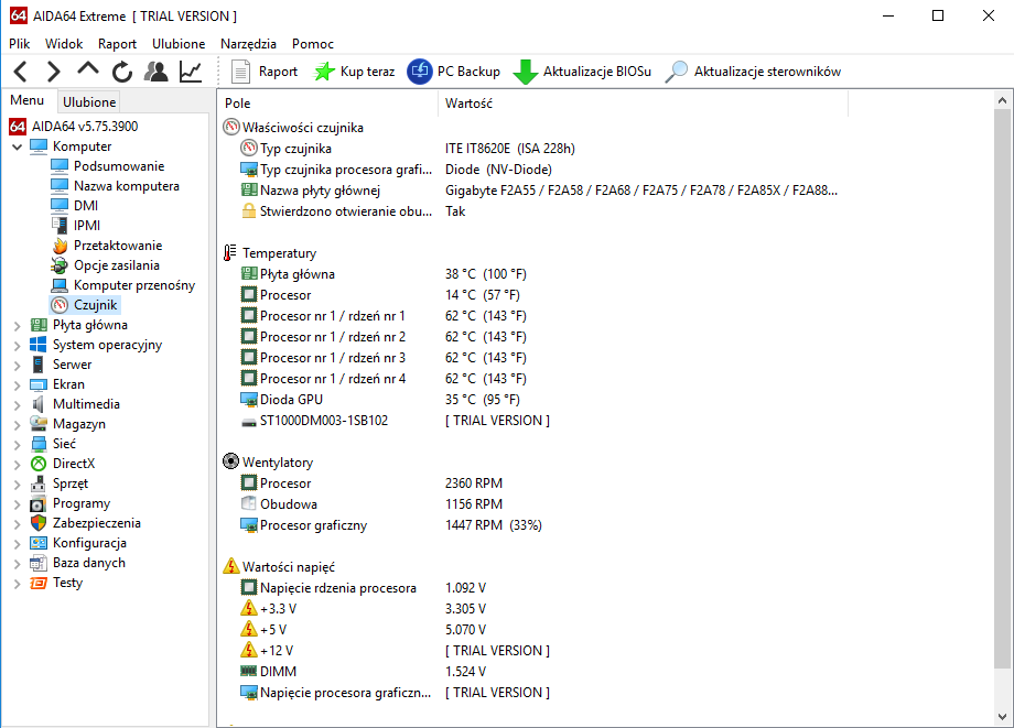

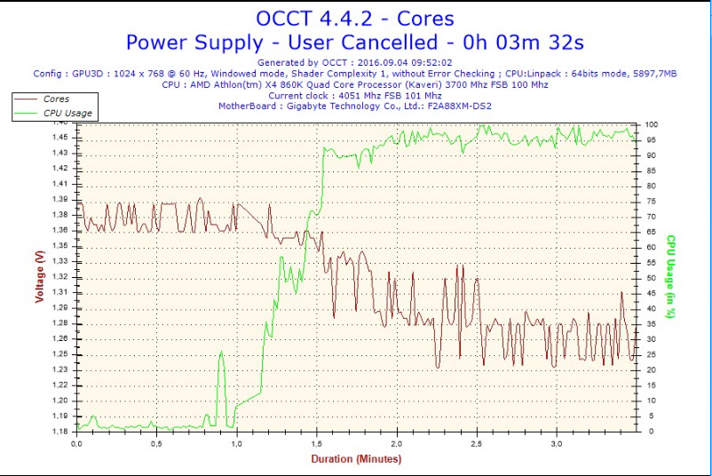

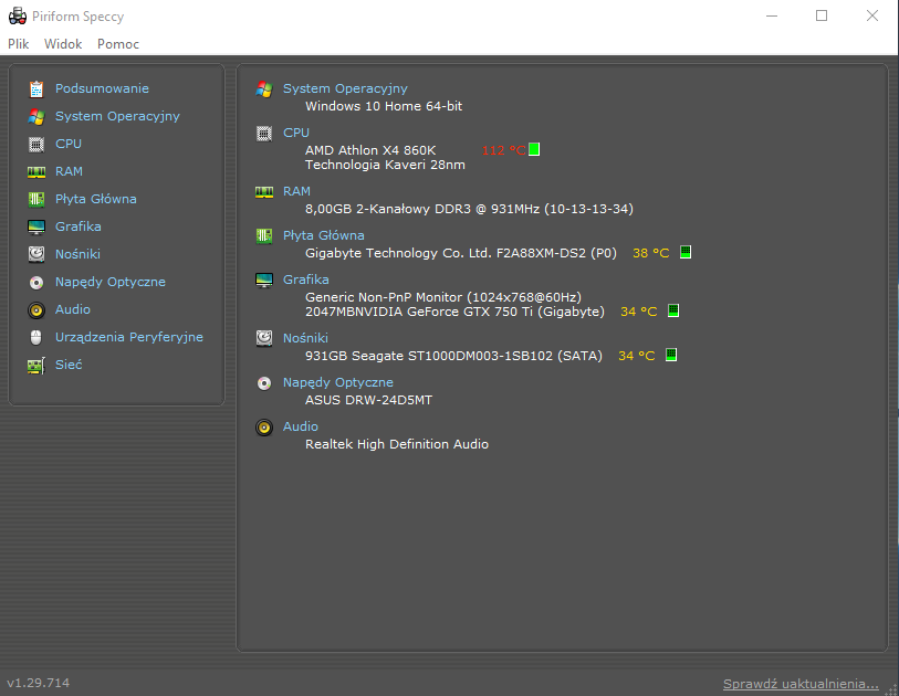

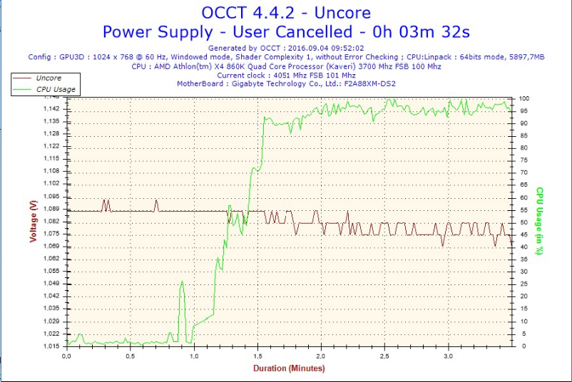

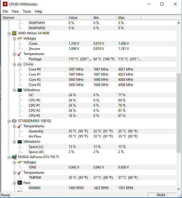

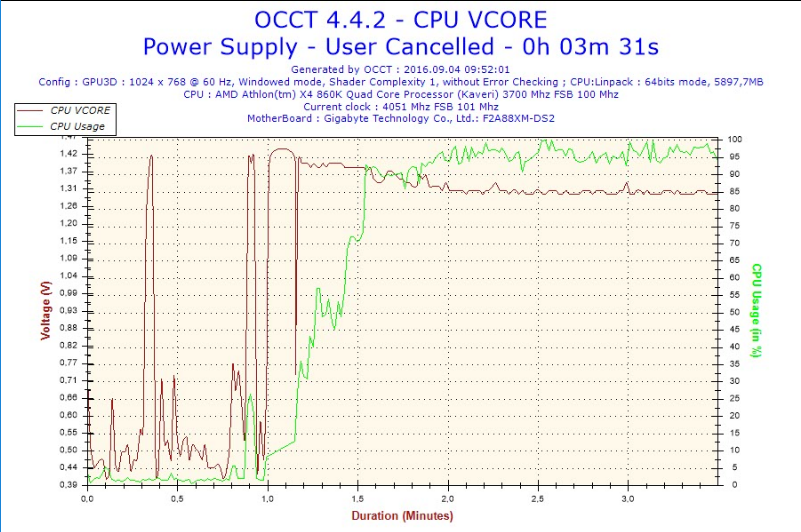

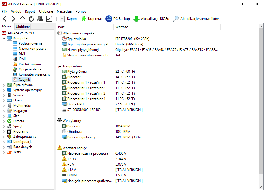

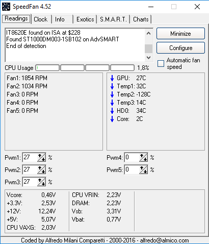

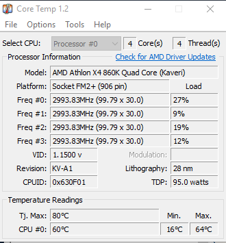

    Witam, mam problem z nowym komputerem. Programy pokazują dziwne odczyty temperatur procesora, niektóre przy graniu pokazują temperatury około 110 stopni a niektóre o połowe mniej. Niżej screeny z odczytami temperatur z różnych programów w czasie gry i gdy był odpalony tylko chrome. Temperatury również bardzo skaczą Speccy pokazuje 51 stopni i nagle skacze do 69. Cooler jest boxowy i był z pastą która na nim była, myślałem że to jej wina więc wymieniłem ją dzisiaj na mx 2 temperatury jednak nic się nie zmieniły, są identyczne. Ten cooler chyba powinien dawać radę skoro go dali? Przy odpaleniu biosu temperatura wynosi troche ponad 40 stopni pozniej rosnie gdzies co sekunde o 1 i dochodzi do okolo 70 stopni. Ktoś wie co może być nie tak i które temperatury są prawdziwe? :/

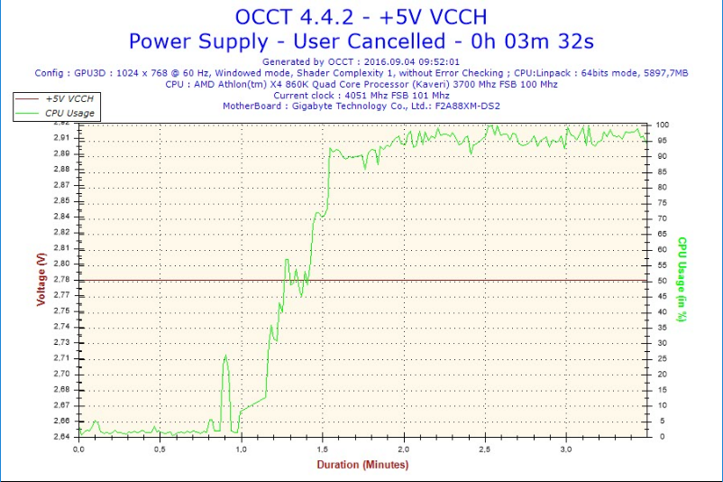

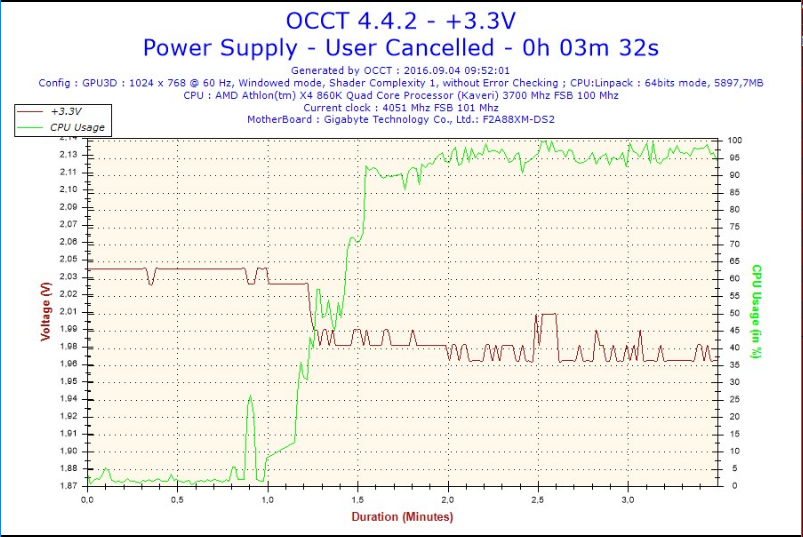

    CzakiBest
    Mi się wydaje że procesor może dostawać różne napięcia od płyty głównej. Bo nic innego tutaj nie widzę. Zrób test zasilacza w OCCT.

    Rond21
    Test robiłem krótko bo temperatura procesora wynosiła już ponad 100 stopni i chyba rzeczywiście tak jest napięcia bardzo różnią się od tych które powinny być. Da się je może jakoś ustawić czy trzeba wymieniać zasilacz?
    Na screenach z -5V i -12V nic nie ma chyba przez zbyt krótki test.

    Najdokładniej powinien podać program HWInfo64.
    Temperatury typu 100+°C to są przekłamania programów.
    Zdaje się że coretemp pokazuje sensowne temperatury. Zapuść OCCT (test CPU) i zobacz jakie da temperatury przy pełnym obciążeniu procesora.

    Jak dotkniesz radiatora to jest chłodny, ciepły czy gorący - parzy ?
    Masz termometr elektroniczny ?
    W niektórych programach można zmienić Tj max, co w wypadku błędnego odczytywania procesora/płyty przez program trochę obniży te temperatury.
    Program od płyty co widzi ?
    Wzorował bym się na biosie, i wg niego ustawił temperaturę w programie. Jak będziesz szybki to po odpaleniu komputera zdążysz zobaczyć pokazywaną temp chwilę po włączeniu zimnego kompa. Ile stopni masz w domu ?
    Zdecyduj się na jakiś program i podług niego sprawdzaj wartości temperatur.
    Skoki możesz mieć, masz 4 rdzenie i moc procesora na poziomie 95W.

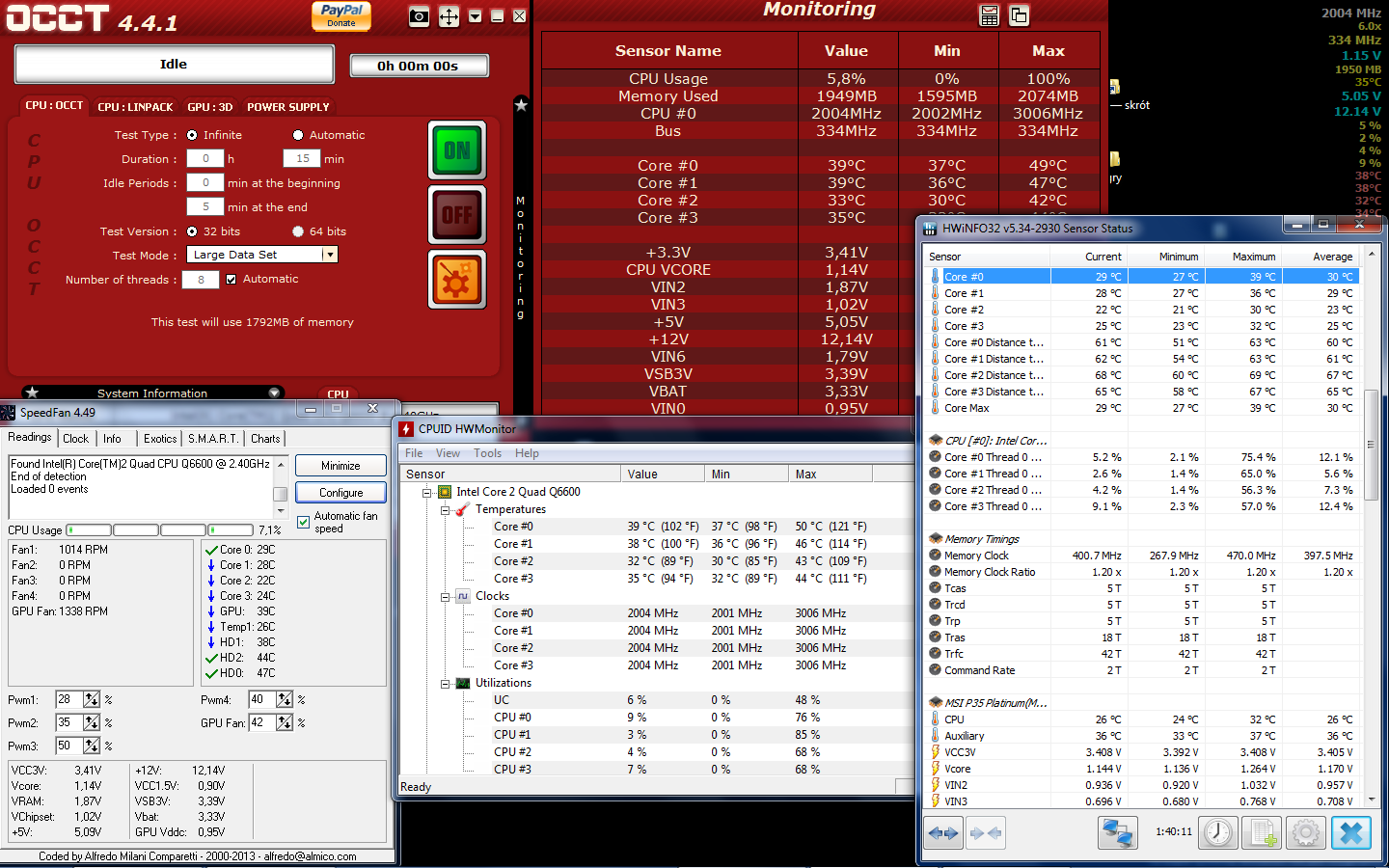

    Też tak mam, i wrażenie że tam nie działa oszczędzanie energii, także procesor idzie na maxa, co przekłada się na szybki wzrost temperatury.
    Problem jest taki, że przy setkach płyt głównych, każdy program musiałby być na bieżąco aktualizowany w temacie scalaczka na płycie głównej z którego odczytywane są temperatury i napięcia. To jest raczej nierealne. Ja korzystam ze speedfana, ale już mam ogarnięty ten program, z praktyki wiem że w moim przypadku za bardzo nie kłamie, a że czasem trzeba coś poprawić ?
    Mam q6600, starusieńki procesor, 11 lat :?: i również mogę mieć różne temperatury w zależności od programu i jego wersji...
    Także https://www.elektroda.pl/rtvforum/topic3140301.html

    g107r
    Poziom 41  
    To nie ja, to programy wprowadzają.
    Jesteś w stanie powiedzieć które z tych temperatur są prawdziwe ? Athlon X4 860K - skaczące temperatury, różne odczyty w programach
    Q6600 wprowadzono w 2007, ale dalej któreś z nich wprowadzają w błąd.
