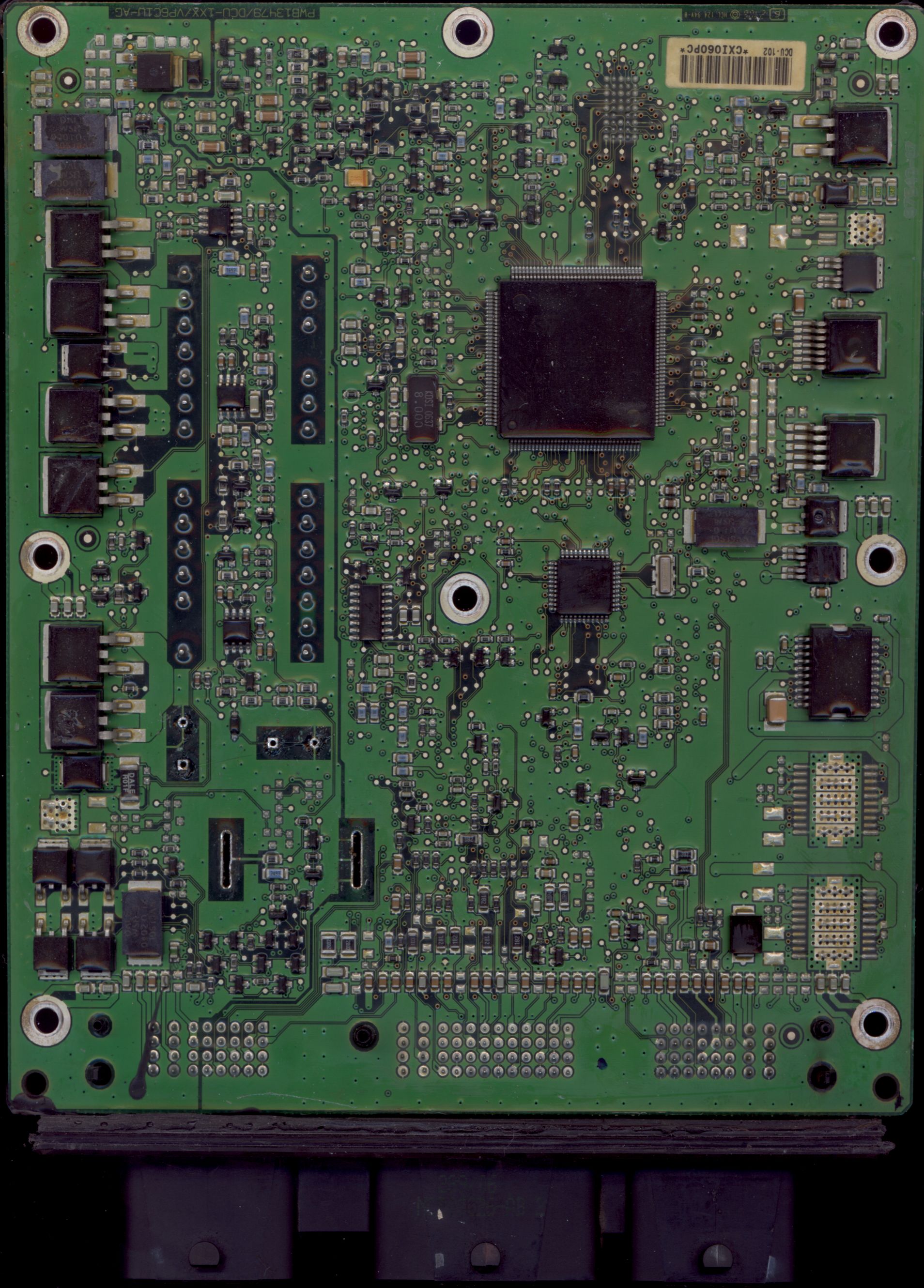

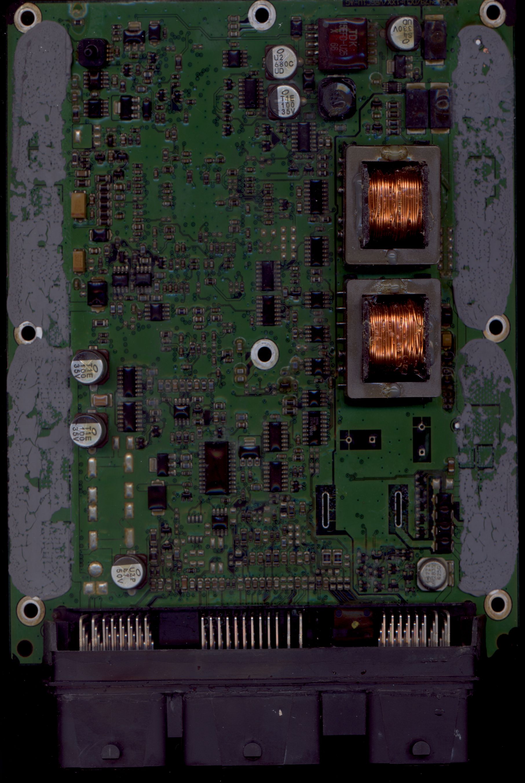

Płytę odkleiłem grzejąc obudowę opalarką na 400*C i podważając łyżką do opon motocyklowych, ale złącze siedzi jak przymurowane. To szare coś, czym jest przyklejone jest elastyczne i odporne na temperaturę.

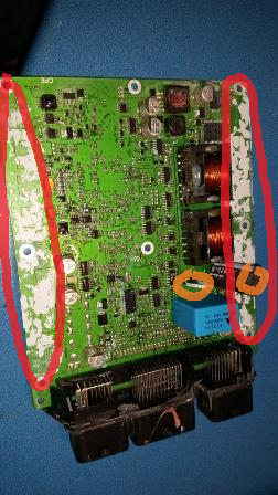

Udało się odkleić złącze (tu również pomocna okazała się łyżka do opon), pozostaje kwestia kondensatorów...
Płyta wyjęta, w gratisie miałem przyklejony też ten duży niebieski kondensator MKT. Da się to wylutować, ja grzałem transformatorówką i podważałem, ale nie ma tam dużych pól miedzi, więc pewnie dało by radę HA.
