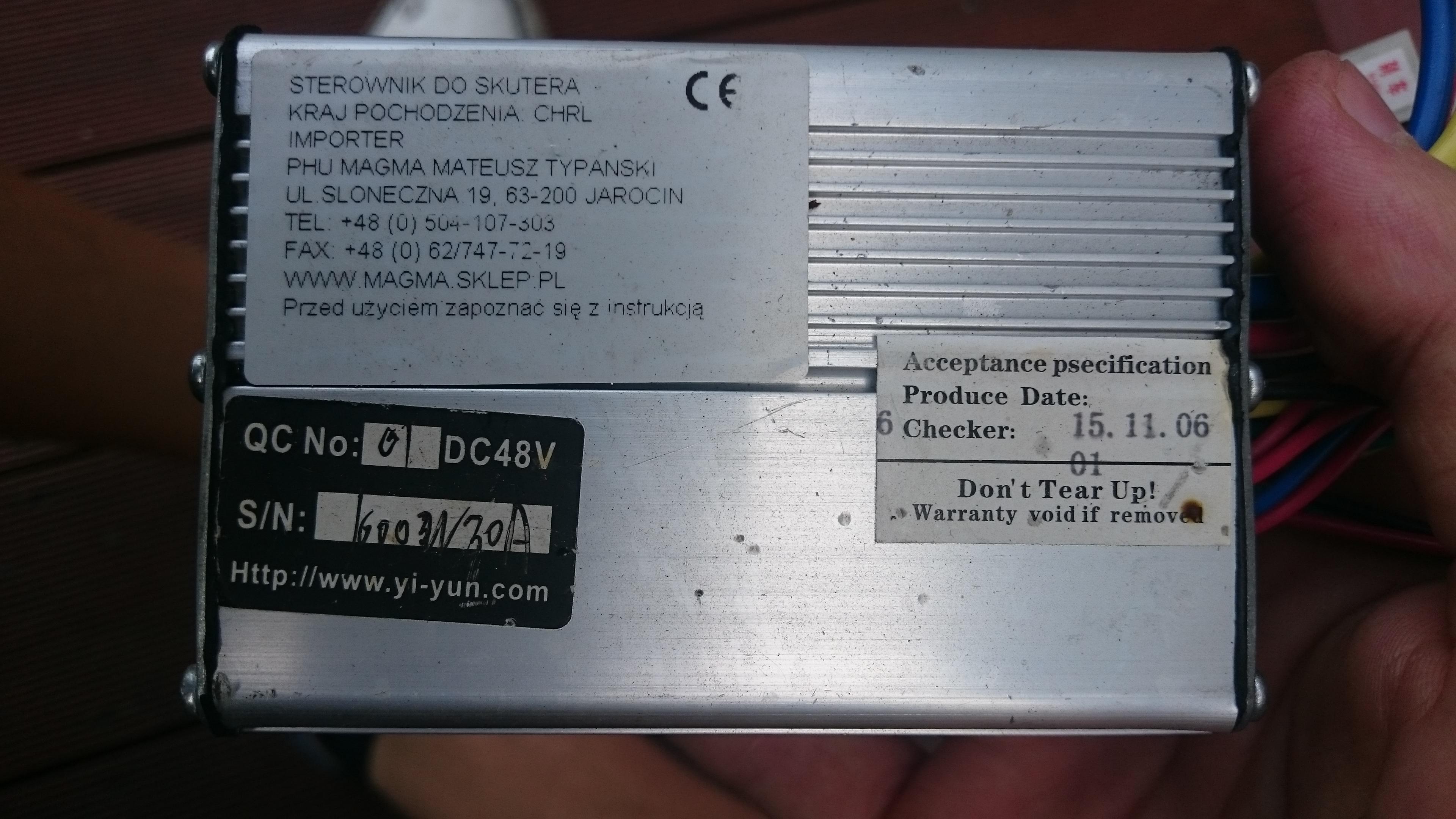

    W mojej hulajnodze amatorskiej konstrukcji zastosowałem oryginalny silnik na 48 V 1000 W oraz sterownik dedykowany do tego silnika. Po złożeniu całej konstrukcji wszystko działało bez zarzutu do pewnego czasu, ostatnio hulajnoga zaczęła bardzo wolno jeździć, tak jakby silnik miał max. 200 W. Myślałem, że może wina jest po stronie akumulatorów, jednak gdy podpiąłem bezpośrednio pod akumulatory sam silnik, ten zaczął napędzać hulajnogę tak, że jeździła jak wściekła, więc ewidentnie wina leży po stronie sterownika. Co może być tego przyczyną i jak ewentualnie zweryfikować problem? Sterownik z ciekawości rozebrałem, jednak nie widać, aby jakiś element był uszkodzony.

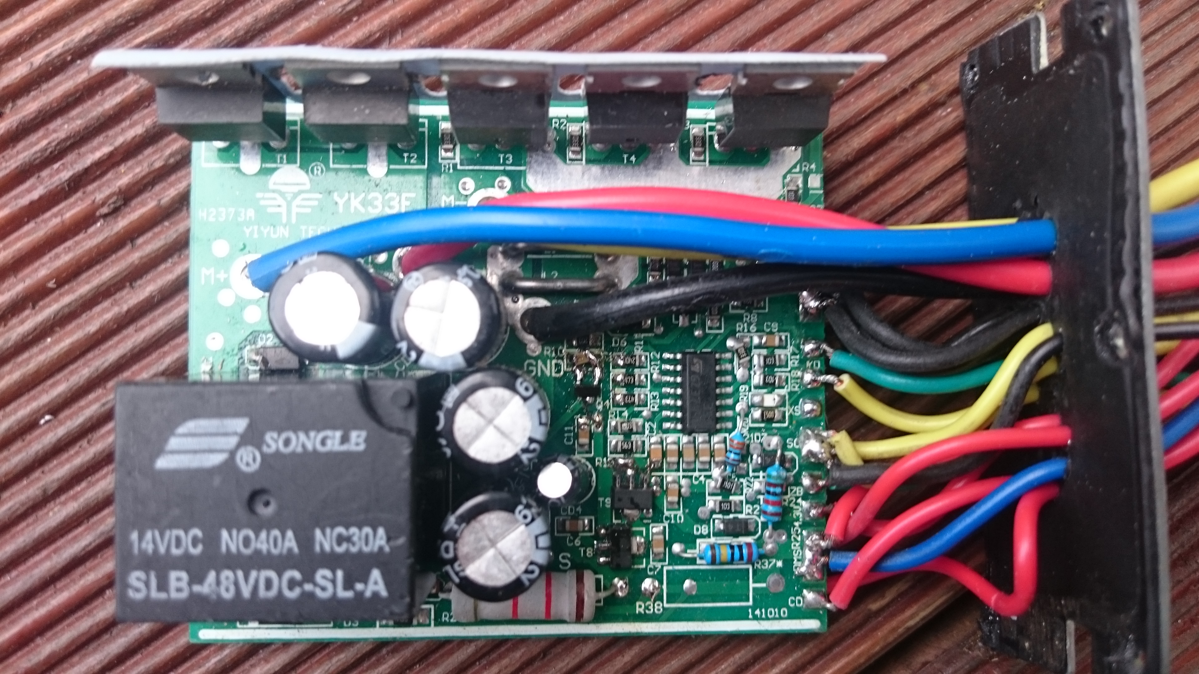

    Witam - możesz sprawdzić multimetrem ( omomierzem ) przekażnik cewkę oraz styki .

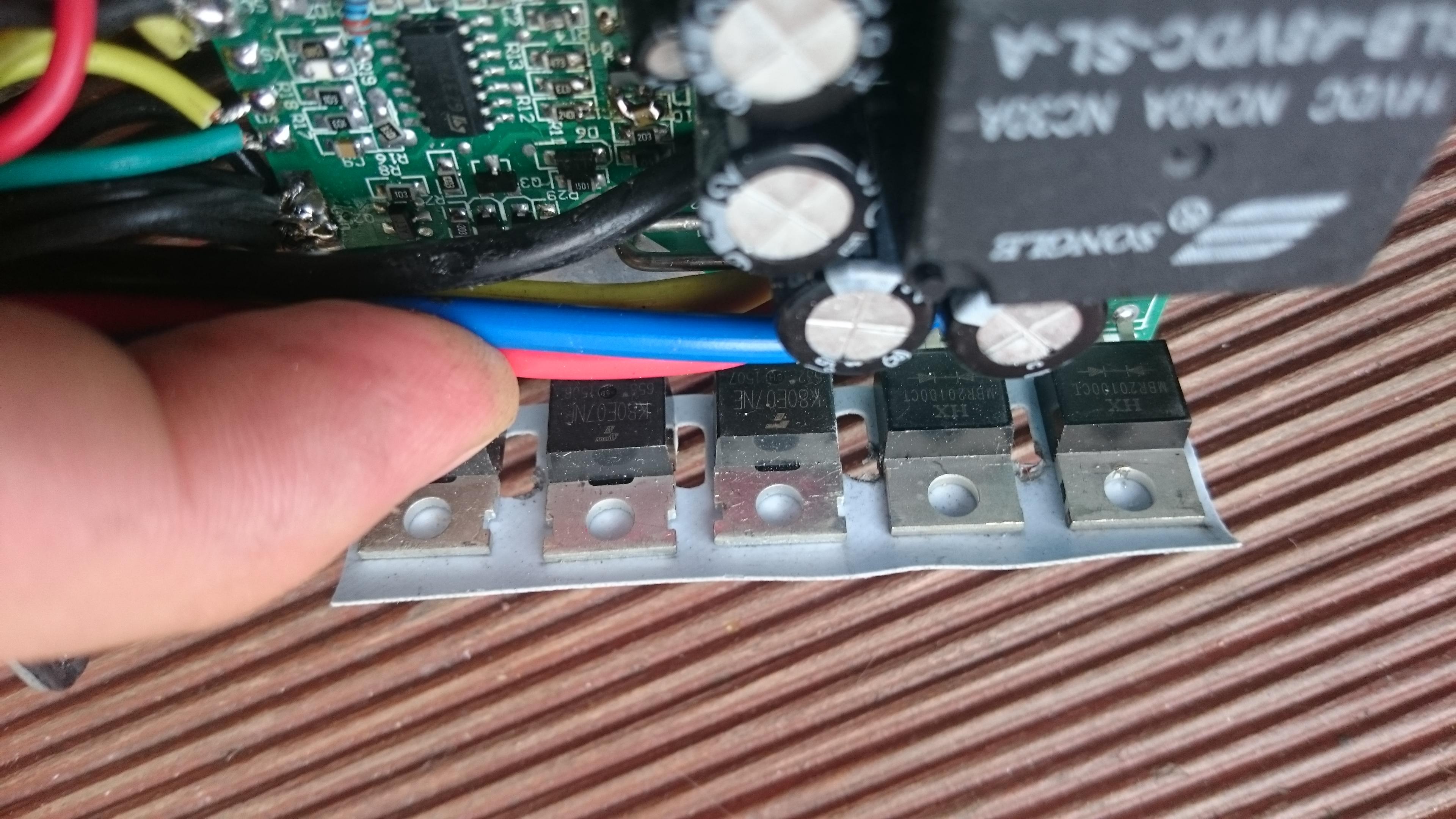

    Możesz sprawdzić czy wszystkie mosfety KT80E07NE są sprawne , czy są otwierane
    sygnałem PWM - na rezystorach R1 ,R2 ,R3 . Możliwe że przy maksymalnym
    otwarciu manetki - przekażnik miał zwierać mosfety ?

    Wydaje mi się że przekaźnik tutaj tylko pełni rolę taka że załącza układ kiedy stacyjka jest przekrecona, dziwne jest to że porostu słabszy jest, ale prędkości i zmianę zakresu realizuje sprawnie, przeważnie usterki są na zasadzie że nie działa cały układ, jeszcze teraz się przyglądam scalakowi, bardzo dziwny jest nie jestem w stanie datasheet odnaleźć,nawet informacji na jego temat chyba że źle szukam, ciężko będzie mi zdjęcie zrobić bo bardzo małe są nadruki ale oznaczenie to :
    339
    GZ37446.
  • #6 15911654
    UL7855
    Scalak to LM339 najnormalniejszy pod słońcem.
    Czy manetka jest sprawna? Sprawdzałeś?

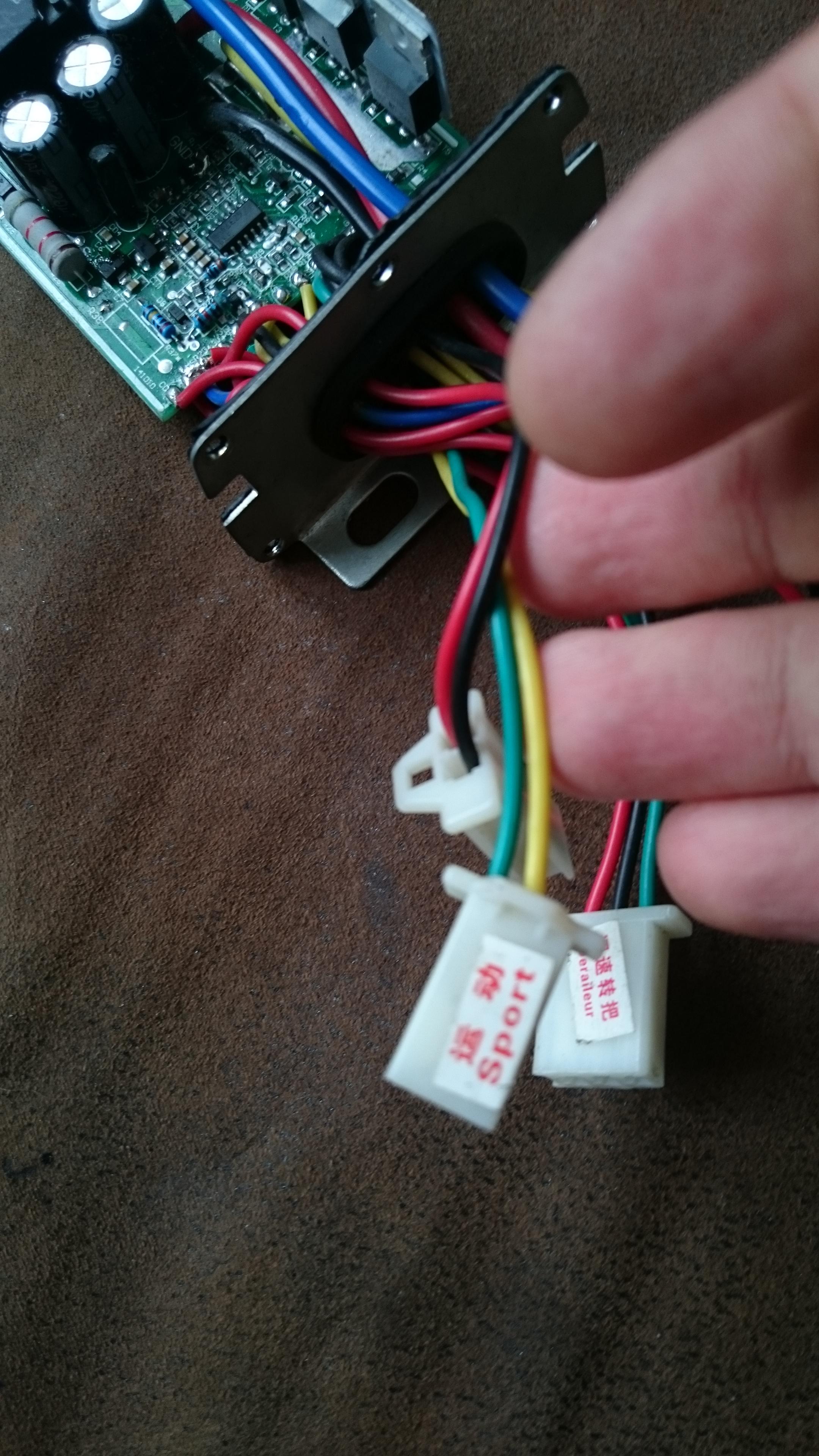

    underground125
    Słaby sterownik PWM 48 V - hulajnoga amatarska
    Zastanawia mnie kwestia do czego służy wtyczka która podpisana jest jako sport, bo zmostkowana czy nie nic nie zmienia

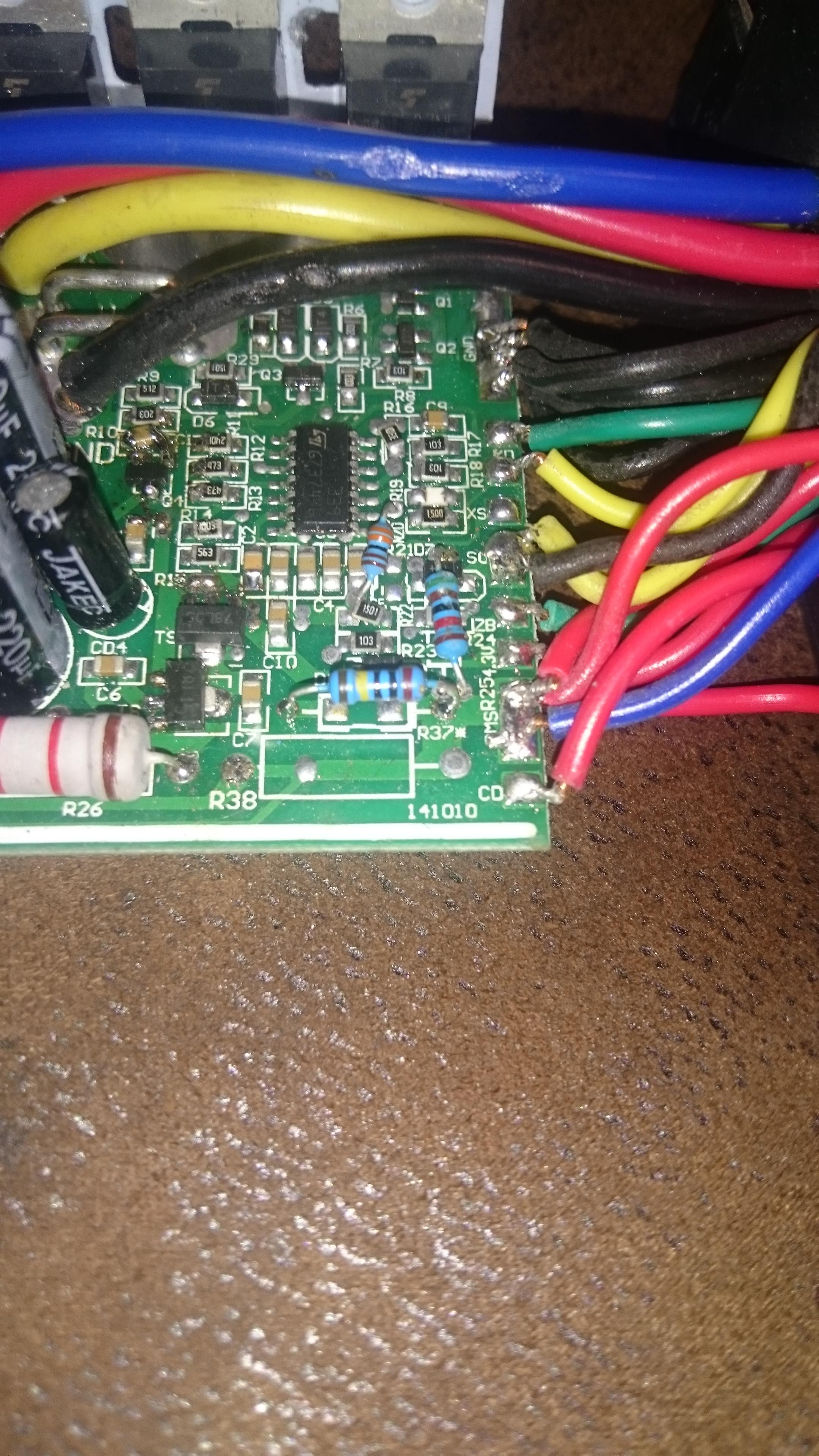

    Sprawdziłem wszystkie rezystory od Ćwierć wata w zwyż, i wszystkie są dobre natomiast jeden jest dziwny według specyfikacji powinien mieć 10 Ohm. Natomiast według miernika nie ma tyle albo więcej. Z ciekawości zamieniłem go ale wtedy układ nie działał podłączania go w swoje miejsce znów układ działał, zamieszczam zdjęcie
    Wydaje mi się że ten rezystor odpowiada tylko za kwestie załączeniu układu. Co jeszcze warte jest uwagi aby przejrzeć?
  • #12 15913177
    UL7855
    Oż curde :| A kto tak pospawał tę płytkę? Nie ma tam jakiś zwarć? :|
    Rezystor o którym piszesz jakie ma paski?
  • #13 15913528
    underground125
    Pospawal to najpewniej jeden z obywateli kraju kwitnącego ryżu, jednak tragedii wielkie nie ma przynajmniej luty nie wyglądają na,, zimne ", kolory: czerwony czarny czarny żółty brązowy, jednak co do czarnych nie mam wątpliwości to do żółtego dość podobny do złotego a czerwony jak brązowy, dorzucę foto: Słaby sterownik PWM 48 V - hulajnoga amatarska jak widać interpretacja zależy od światła przy podanych parametrach wartość wychodzi w megaohmach. Jedna kwestia która ciągle mnie intryguje to jaki element kluczuje te tranzystory wydaje mi się że powinien znaleźć się układ podobny do ne555 czy coś w tym stylu. Może ktoś się domyśla jak działa to wszystko w uproszczeniu?

  • #14 15913687
    mariuszw19640717
    Poziom 35  
    underground125 napisał:
    wychodzi ze ma 2M,
    Zdjęcie ,,mówi" , że powinien mieć 1MΩ.

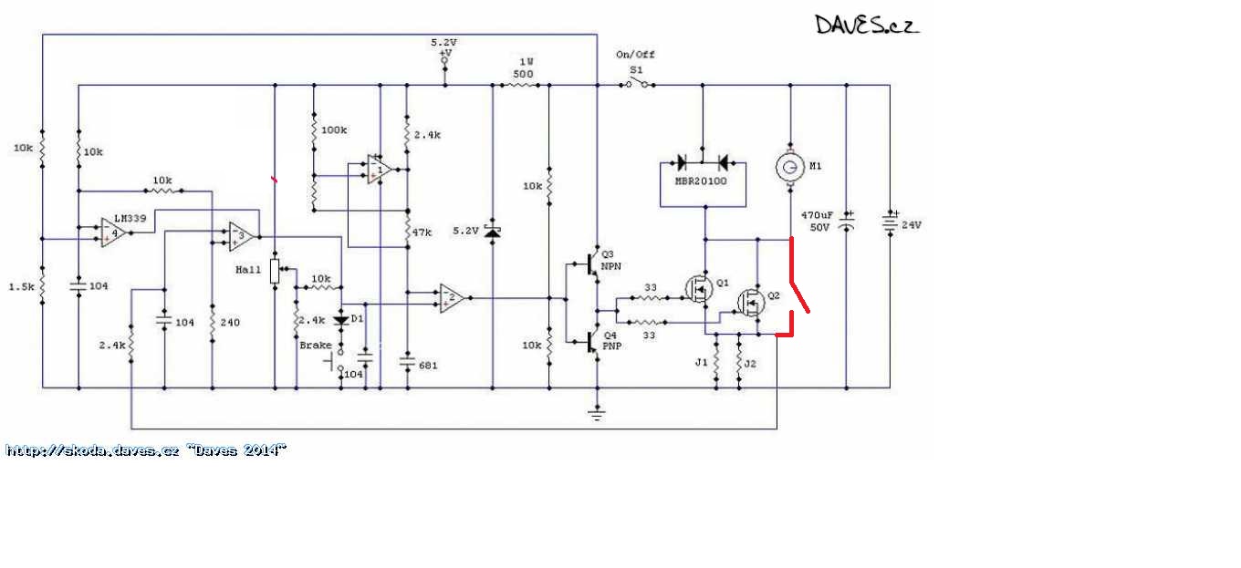

    wpisałem z ciekawości w google, nazwe firmy sterownika ,,yiyun tech" na grafice pojawiło mi się kilka schematów nawet oraz strona na ktorej sa roznego rodzaju sterowniki rożnych mocy oraz napięć, jednak jak widać idea układu jest ogolnie ta sama, wrzucam link, może ktoś z forumowiczów będzie w stanie wywnioskować jakie elementy mogą odpowiadać za tego typu brak mocy w mojej hulajnodze.
    http://skoda.daves.cz/YK31C_mod_tuning
    zrobiłem jeszcze jeden test, wpiąłem w obwód amperomierz pomiedzy akumulatory i dałem manetke na maksymalna wartosc obrotów, pobór jakis wskazuje mi multimetr oscyluje w wartości 3.25A, więc o wiele za mało , myśle że to raczej nie ma znaczenia że akumulatory jakich używam mają pojemnośc 35Ah ? są to akumulatory z samochodu 4 sztuki połączone szeregowo.

    Tylko że z tego co wyczytałem tam to ten układ do tego quada ktory jest prezentowany to jest oryginalnie stłumiony do 350w, a u mnie na początku wszystko hulało super. dopiero tak po pewnym czasie się stało że działa jakby chciało a nie mogło, jeżeli chodzi o miejsce zamiany tego rezystora ze schematu 3,3k na 1k, to go zamieniłem ale nadal to nic nie zmieniło.
    poza tym dziwna sprawa jest że układ pobiera maksymalnie te 3A z hakiem, gdy jest wysterowany na maksymalną wartość, gdzie pobór w takim przypadku powinien osiągać około 20A. więc jak widać moc to zaledwie 144W, więc nic dziwnego że jest w stanie ledwo co napędzić samą hulajnoge na prostej drodze.

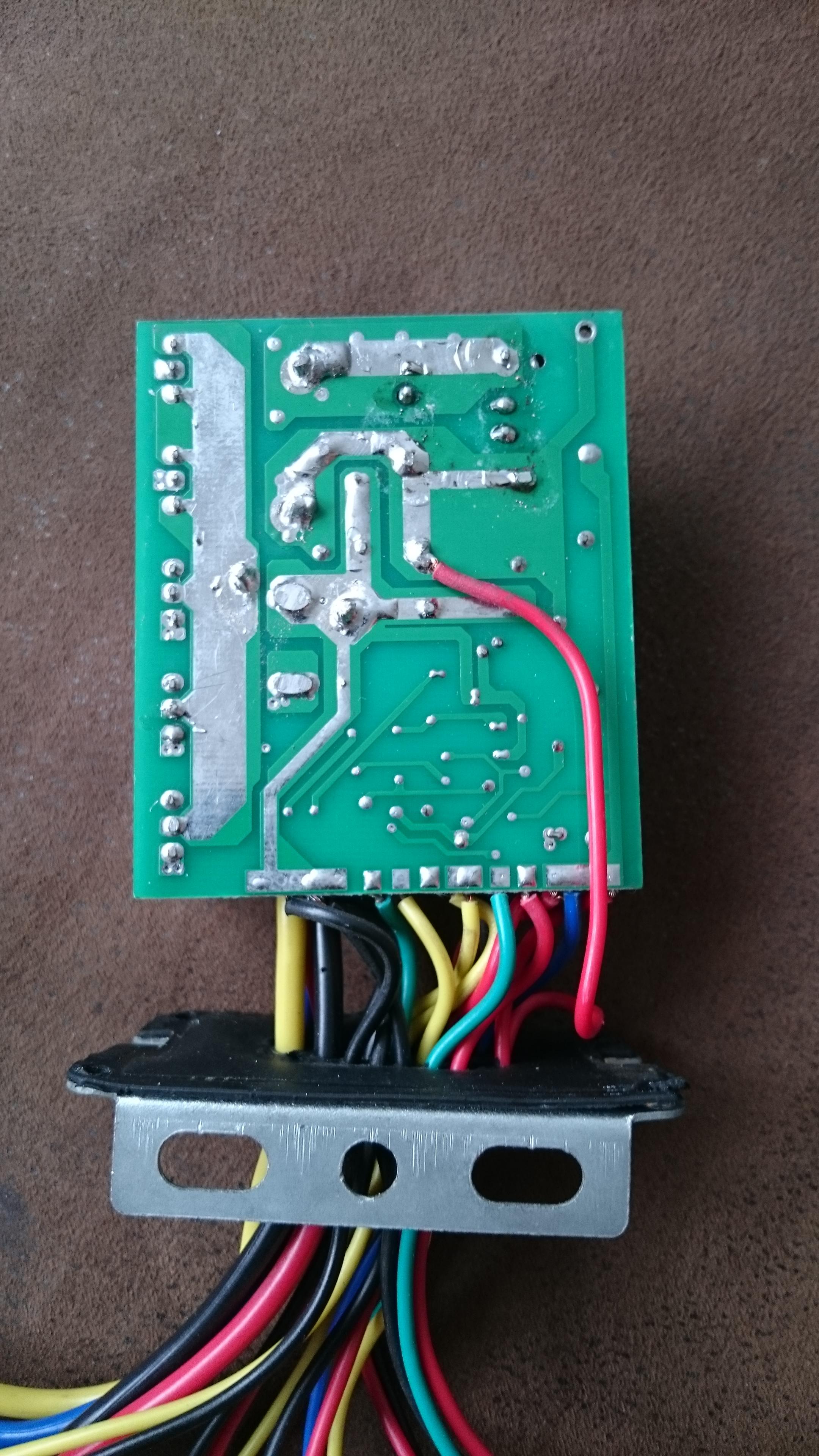

    Udało się, okazało się że problem był wręcz trywialny, wystarczyło poprawić luty w okolicy przekaźnika, wszystko działa już tak jak należy Dziękuje za pomoc użytkownikowi : wojtek 9007.

    underground125
    Witam, mam następujący problem, mianowicie jeden z tranzystorów ma przebicie nota katalogowa ; http://www.zhennanxing.com/UploadFiles/fujian/100/TK80E07NE_E_130307.pdf mógłby mi ktoś podać pewny zamiennik, zastosowałem irf 3710, jednak po zamontowaniu tych tranzystorów są one wysterowanie maksymalnie i w żaden sposób nie ma możliwości modulacji ( podłączone jest tak jakby były zwarte). Oczywiście wszystkie 3 tranzystory zostały wymienione na irf.
