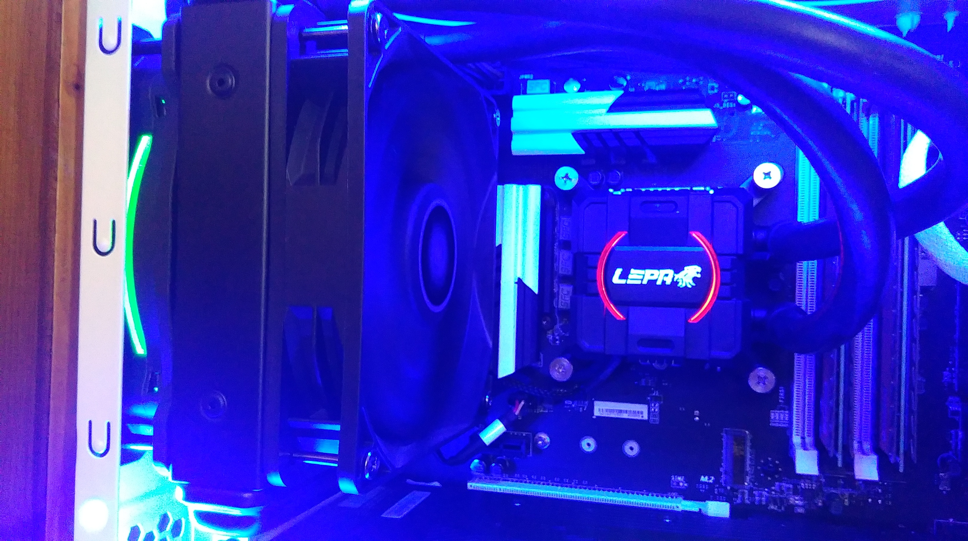

    Obecnie jest na fabrycznym ustawieniu 3,5 - 3,9 GHz Turbo temperatury w OCCT 59 Stopni. Gdy zwiększę mu na 4,0 GHz temperatury już są 75-78 Stopni. Chłodzenie to Lepa Enermax 120 mm. Pytanie co założyć aby osiągnąć 4,5 GHz i w miarę przyzwoite temperatury?

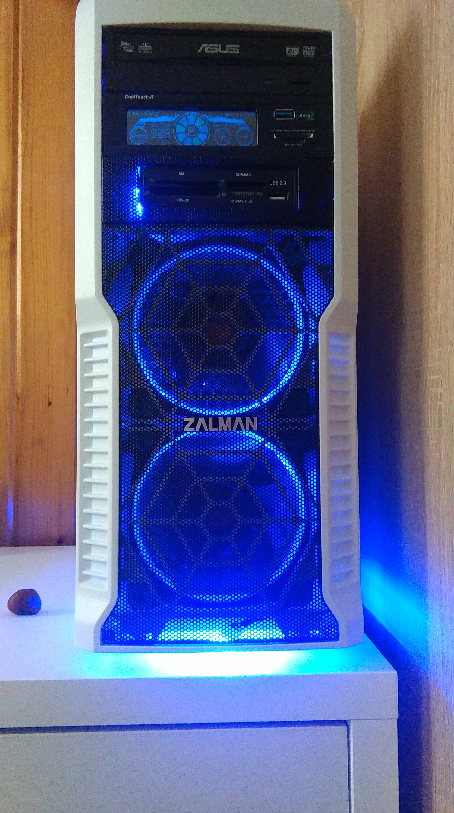

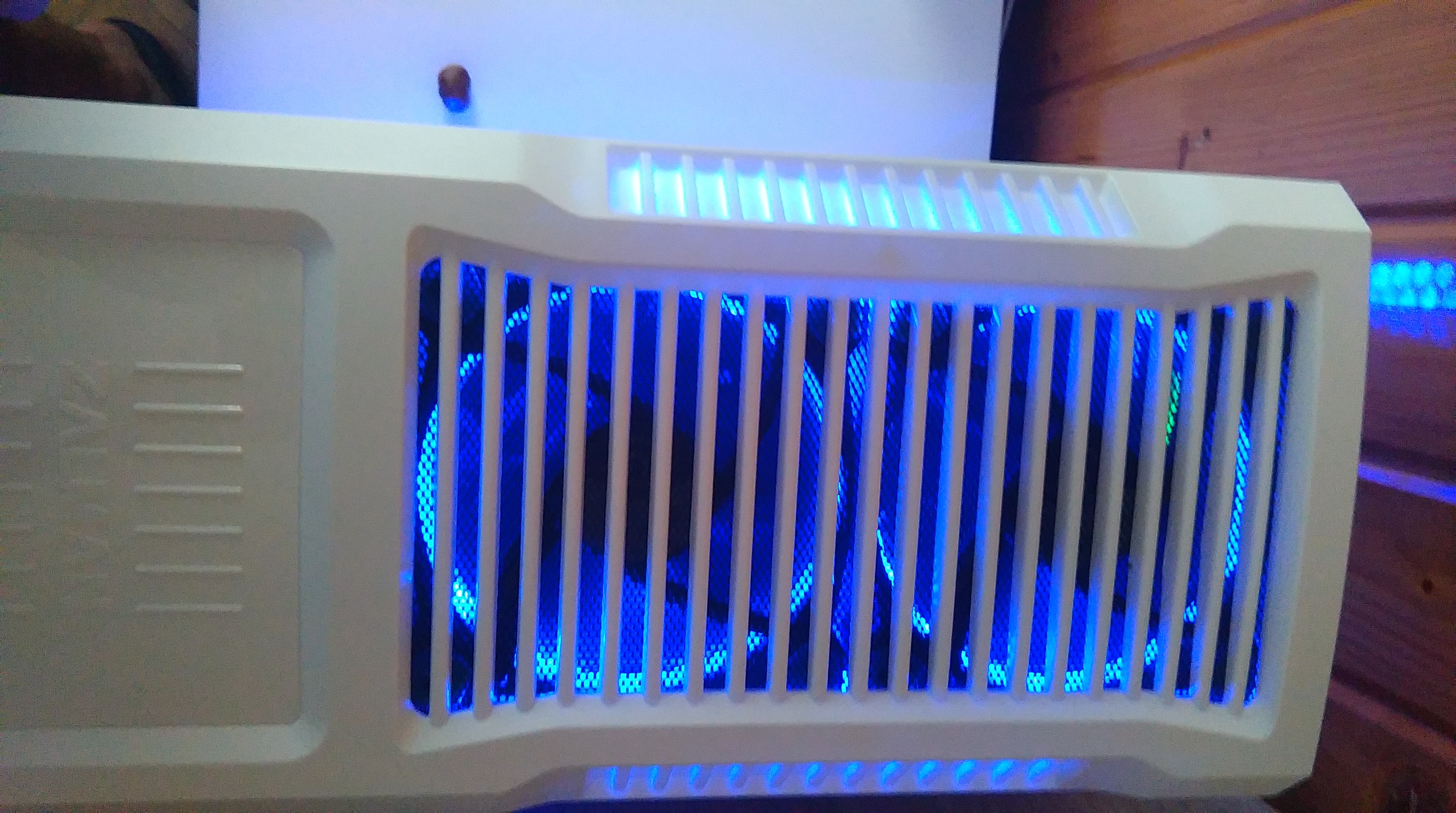

    Lepa by Enermax AquaChanger 120 co do obudowy to mam w sumie 6 wentylatorów. Wygląda to tak: i7 4770K - jakie chłodzenie do OC 4,5 GHz przy niższych temperaturach? i7 4770K - jakie chłodzenie do OC 4,5 GHz przy niższych temperaturach? i7 4770K - jakie chłodzenie do OC 4,5 GHz przy niższych temperaturach?
