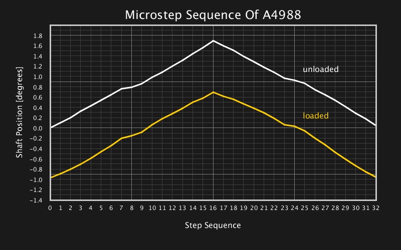

    Autor materiału wykonał próby z silnikiem krokowym Wantai 42BYGHW609 1.7A, 4000g momentu trzymającego oraz 200 kroków na obrót. Na wale silnika zostało umieszczone lustro odbijające wiązkę lasera na linijkę fotografowaną przez DSLR. Położenie wału przy sterowaniu 16 mikrokroków na pełny krok było sprawdzane pod obciążeniem i bez obciążenia. Mikrokroki były wykonywane w obu kierunkach względem położenia zerowego (łącznie 32 mikrokroki, 16 w "prawo" i 16 w "lewo").
    Jak dokładne jest sterowanie mikrokrokowe?
    Zostały wykorzystane sterowniki:
    Allegro A4988 Pololu 1A

    Więcej szczegółów dotyczących testów w materiale źródłowym.
    Podsumowując, sterowanie mikrokrokowe może zredukować wibracje wału silnika krokowego po wykonanym skoku w porównaniu do sterowania z pełnym krokiem. Należy pamiętać, że nie uzyskujemy większej dokładności pozycjonowania, gdyż zależy ona od czynników zewnętrznych, natomiast przy sterowaniu w otwartej pętli nie mamy informacji o rzeczywistym położeniu wałka. Przy sterowaniu konstrukcji, która nie obciąża dużym momentem wału silnika, sterowanie mikrokrokowe może być ciekawym trikiem wpływającym na dokładność pozycjonowania (pamiętając że to sterowanie z otwartą pętlą).
