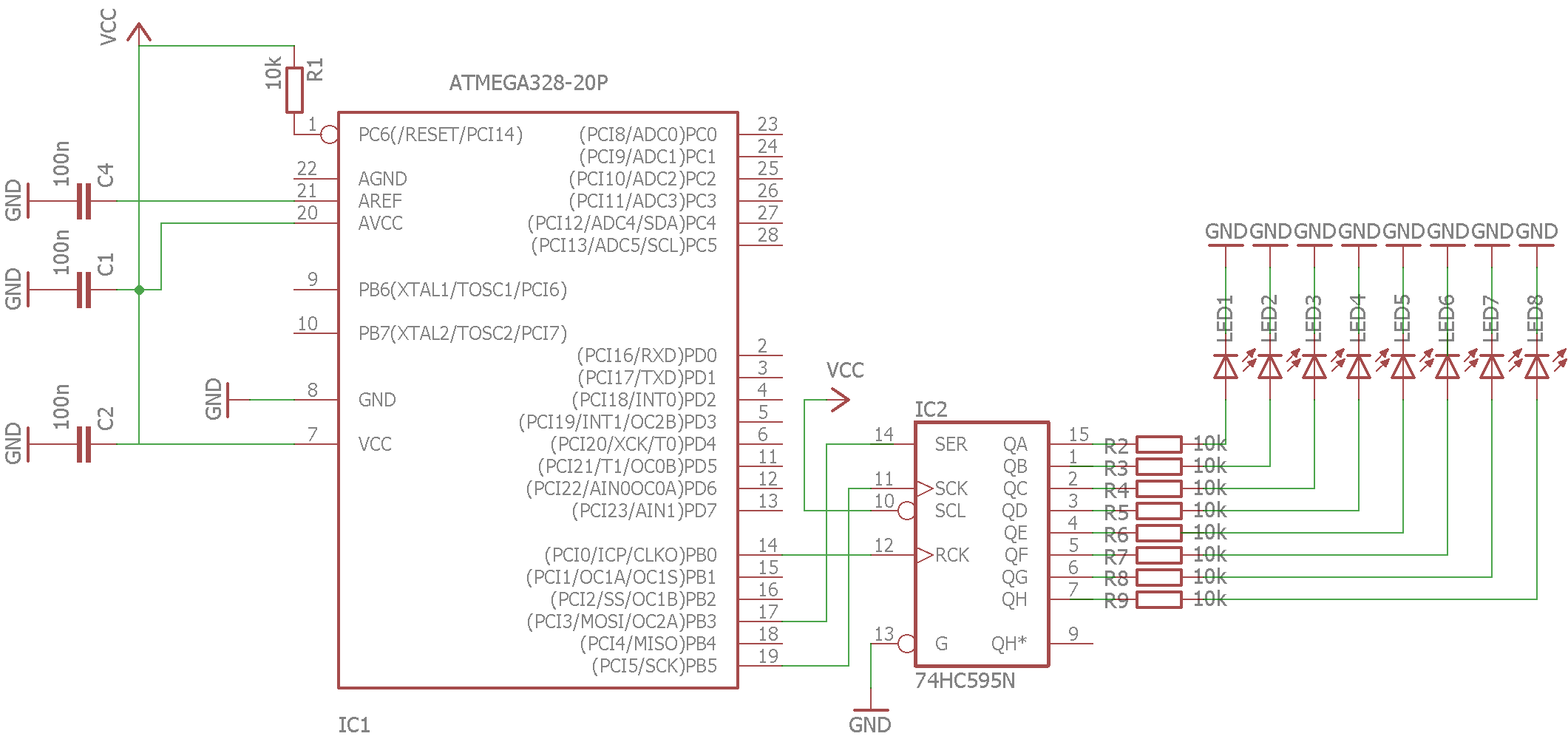

    Witam, próbuje sterować diodami LED za pomocą uC ATmega328p oraz rejestru przesuwnego 74HC595, lecz diody w ogóle nie reagują (zapalają się wszystkie lub w różnych losowych kombinacjach).

    Brak podłączenia AGND!
    Pętla w funkcji righttoleft jest nieskończona - po pierwszych 8 obiegach stałe zero.

    Przepraszam, połączenie AGND fizycznie istnieje, tylko nie umieściłem go na schemacie.
    Dziękuję, te pętle pisałem tak na szybko, chciałem póki co sprawdzić czy cokolwiek działa.
    EDIT:
    Ustawiłem pin SS jako wyjście i podpiąłem go pod rejestr przesuwny i teraz moje "animacje" LEDów działają... ale tylko z wpiętym programatorem USBAsp. Aby kod działał, to po wgraniu go muszę wyjąć i włożyć programator z portu USB.
    Czym jest to spowodowane?

    Ustaw PB2 jako wyjście.

    @rotnemed Najpierw SS ustaw jako wyjście, a potem konfiguruj SPI. Jeśli SS jest wejściem to niekoniecznie da sie ustawić tryb master SPI - poczytaj notę procka. Poza tym nie używaj 595, które ma niewielką wydajność prądową i wymaga rezystorów. Do LEDów są dedykowane rejestry, np. z serii SCT.

    Dopiero zaczynam, więc póki co bawię się tym co mam.
    Zamieniłem kolejność ale wszystko dalej działa tylko z wpiętym programatorem.

    Dziękuje wszystkim za rady. Problem rozwiązało wypięcie programatora (a konkretnie wejścia MOSI) z płytki stykowej.
