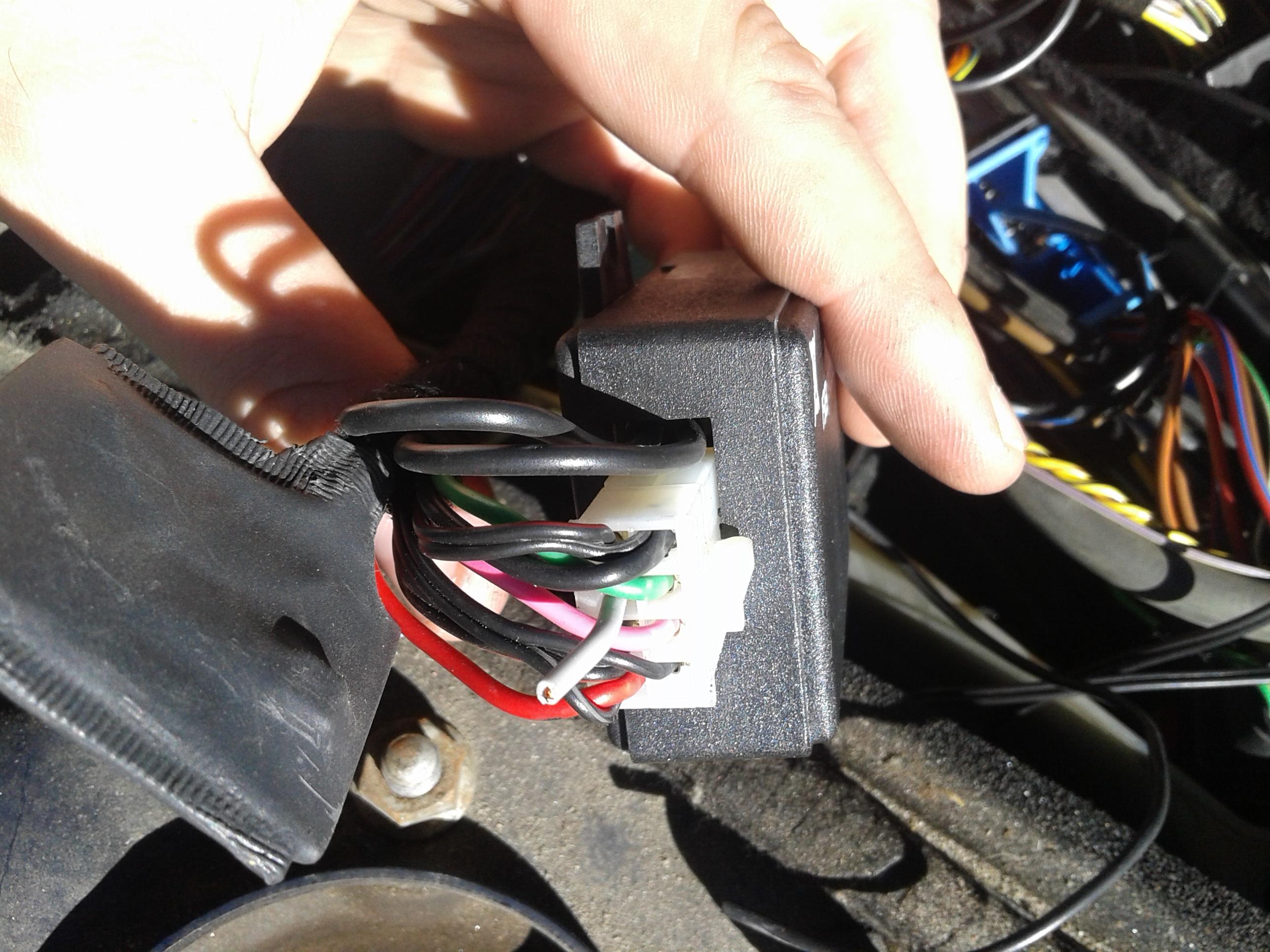

    Posiadam w samochodzie zamontowany AMT kd 2006 z jednym pilotem hands free. Do niedawna działało to tak że po zamknięciu samochodu i odejściu z pilotem kilka metrów zaczynała migać dioda na lusterku wewnętrznym. Od jakiegoś czasu ta dioda cały czas miga i nie reaguje na pilota, a po zapaleniu auta świeci się ciągle. Takie objawy miałem od miesiąca,a ostatnio jadąc samochodem usłyszałem że w środku pika co kilkanaście sekund. Teraz jak jadę ciągle pika a dioda się świeci. Nie blokuje zapłonu, samochód działa normalnie. Ściągnąłem instrukcje z internetu i wynika z niej że system jest w stanie serwisowym więc żeby ją wyłączyć należy przytrzymać przycisk kasujący przez 8 sekund i powinno wyłączyć stan serwisowy ale nic się nie dzieje. Co dalej robić?

    Próbowałem już wszystkiego i ciągle to samo. Znalazłem ten alarm w samochodzie ale nie bardzo wiem jak go wymontować. Wystarczy odpiąć kostkę i z powrotem połączyć zielony kabelek w instalacji samochodu?

    Sprawdź baterię w transponderze. Postępując wg instrukcji dokonaj sprawdzenia czy transponder jest dokodowany do blokady. Posługując się schematem zobacz czy kabel odpowiadający za styczniki drzwiowe jest podłączony. Jeżeli nie to jego dotknięcie do masy symuluje drzwi otwarte a odłączenie drzwi zamknięte. Usterka stycznika drzwiowego drzwiowego również może doprowadzić do niemożności wyprowadzenia blokady ze stanu serwisowego. Ponadto producent blokady posiada infolinie i możliwy jest kontakt z konsultantem.

    andrzej20001 napisał:
    http://www.autoalarm.katowice.pl/instr/kd2006.pdf obwód blokady 15A
    Te kable(obwód blokady 15A) wystarczy odlutować i połączyć zielony kabel w samochodzie który rozdzielają?
    Rysunek poglądowy tak to wygląda w samochodzie
    E39/530d - AMT kd 2006, dioda miga, system w stanie serwisowym, co robić?
    Szary kabel wychodzący z kd2006 nie jest nigdzie połączony. Dodatkowo z zielonym kablem połączony jest jeszcze auto alarm centurion tylko nie wiem czy to ma jakieś powiązanie

    Bateria jest nowa. Rozumiem że jak wypnę z kostki w alarmie kabel odpowiadający za styczniki drzwiowe to będzie myślał że drzwi są zamknięte?

    Zlutować zielony czarny i różowy uciąć. Zielony nie podłączony= drzwi zamknięte.

    szary kabel jest od przekaźnika, zielony wychodzący od kd2006 jest o drzwi (ten jest podłączony)

    Obwód blokady max 15 A (dwa czarne na twoim rysunku)
    Sprostowanie faktycznie styczniki drzwiowe zielony i o nim myślałem. (poprawiłem).
    Szary dodatkowa blokada wg zamysłu zleceniodawcy (zazwyczaj nie podpięta).

    Dziękuję wszystkim za pomoc. Kd odłączony z instalacjim. Pozdrawiam
