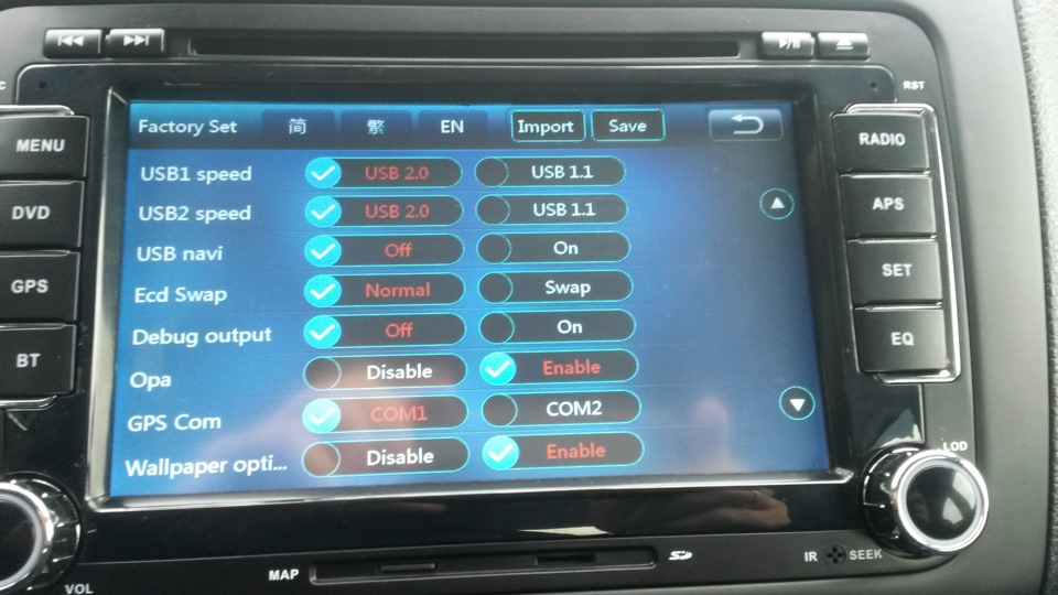

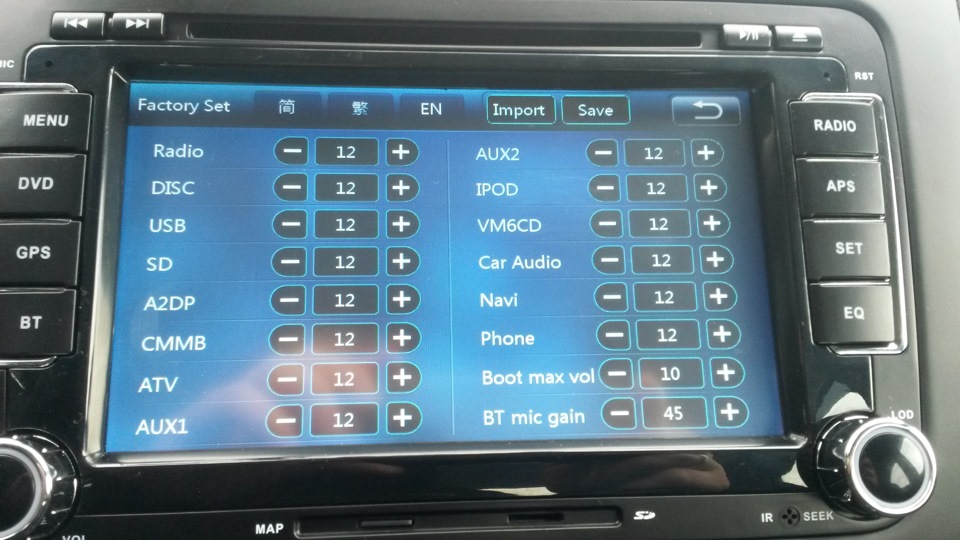

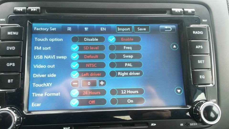

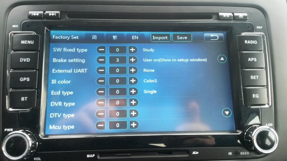

    Proszę o info dotyczące ustawienia radia w chińskiej stacji multimedialnej.
    Obecnie radio gubi mi stacje co jest denerwujące.
    Rozważam zamontowanie wzmacniacza , ale nie wiem czy będzie dobrze?, być może wystarczy poprawić wartości parametrów?
    Szczególnie zależy mi na ustawieniach radia , ale gdyby miał wizję ustawienia wartości pozostałych parametrach , będę niezmiernie wdzięczny.
    W załączeniu zdjęcia.
    Serdecznie pozdrawiam

  • #8 15912589
    leonov
    Na 1 foto, możesz próbować parametrem FM Sensitivity.
    dzięki za info, tez tak myślałem ale przedział jest bardzo duży.Miałem 180 ustawiłem na 260 i nic nie zauważyłem, żadnej poprawy...
    Masz jakieś sugestie?
  • #11 15913217
    leonov
    To programowych opcji więcej nie widzę, rozumiem że na oryginalnym grało OK.
