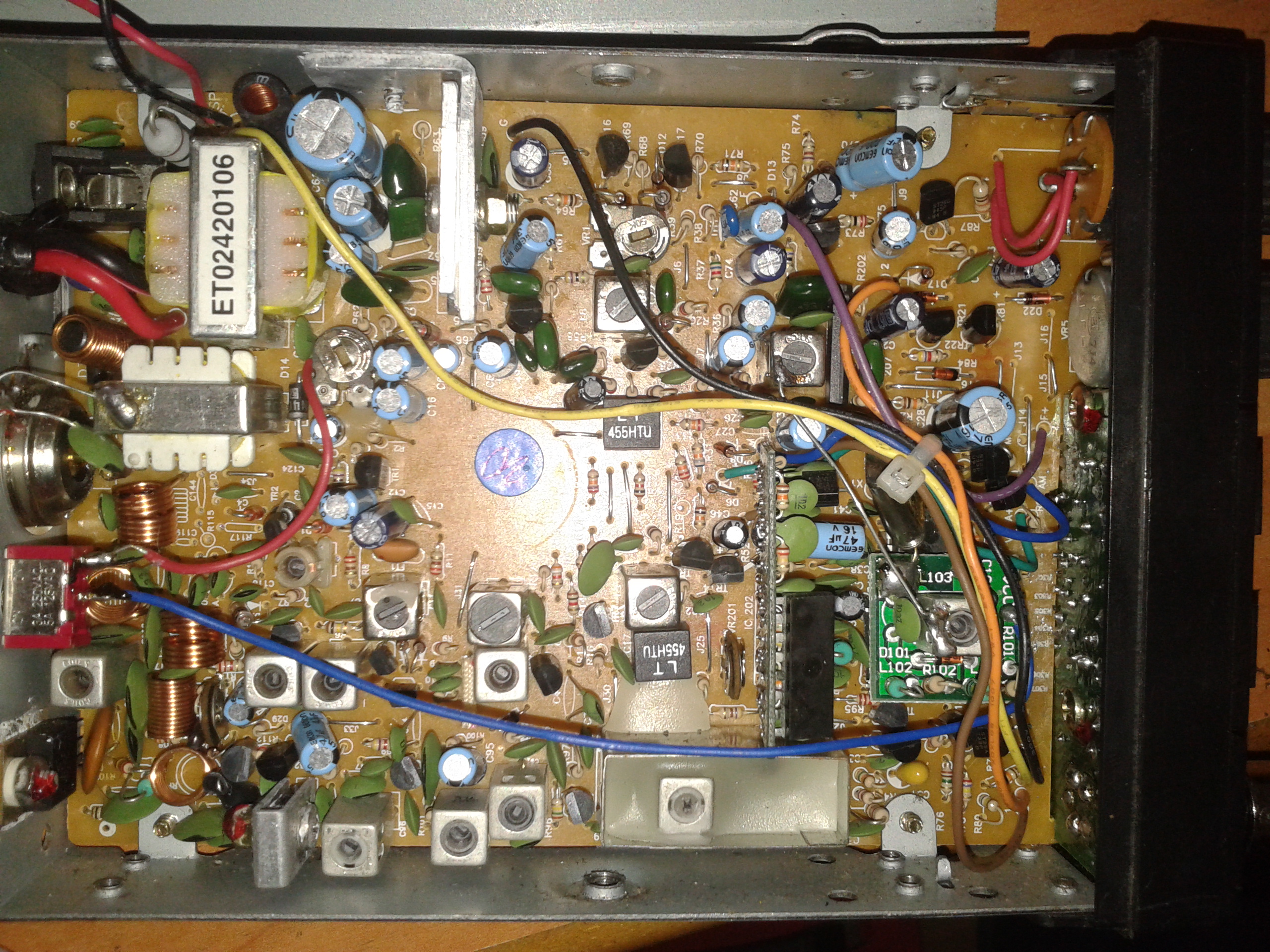

    Mam dwa radia CB SUNKER ELITE TWO. Radyjka raz działają raz nie. Działanie polega na całkowitej ciszy w głośniku na modulacji AM. Raz działa i szumi, raz całkowita cisza. Obawiam się, że to jest wada fabryczna jakiegoś elementu, którego nie mogę namierzyć. Czy ktoś z tym modelem miał podobne problemy i jakie jest ewentualne rozwiązanie?

    Jak dotknę palcem wzmacniacz to buczy w głośniku więc ta część działa. Na płytce jest jednak jedna dioda, która bardzo się nagrzewa (aż parzy jak się dotknie), można by domniemywać że jest na pewno zepsuta. Skoro byłaby zepsuta to radio by w ogóle nie działało. Przyjże się tym lutą,

    Daj foto i pokaż która dioda się grzeje nadmiernie.
    W obu radiach tak samo się grzeje?
  • #5 15913660
    fabians
    Na obu był taki objaw, przy czym jedno potraktowałem zamrażaczem i najwidoczniej lepiej chodziło a teraz w jest całkowita cisza (chyba już kaput). Dioda ta to D9

    W tytule masz napisane że raz działa, a raz nie, więc prawdopodobnie to nie wina diody. Pionowy moduł przelutowałeś?
    Zaznaczona dioda jest diodą zenera i jest w układzie zasilania wyświetlacza. Jeśli wyświetlacz wyświetla prawidłowo to dioda ok.
    Każde radio ma osobny mikrofon, albo masz tylko jeden i przekładasz?

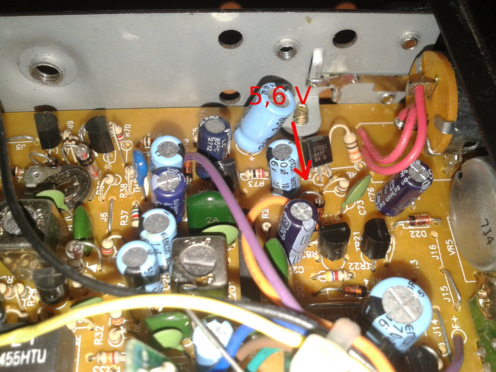

    Zmierz jeszcze napięcie na emiterze TR24.

    Edytowałem poprzedni post, ale powtórzę. Nie trzeba mierzyć napięcia na diodzie D9 ponieważ ta dioda jest w układzie zasilania wyświetlacza i jeśli wyświetlacz wyświetla ok. to dioda też powinna być sprawna. Zmierz napięcie na emiterze TR24.

    Mikrofon jest sprawny. Popatrzyłem dokładnie i ta cisza dotyczy zakresu AM, na FM działa. Napięcie na emiterze to 5,6V.

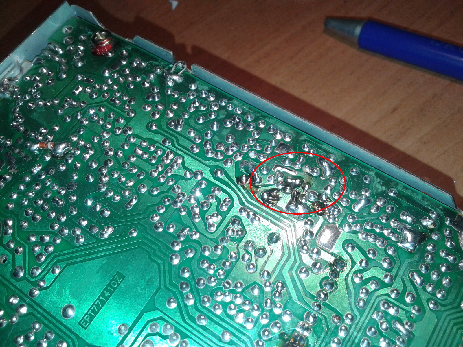

    P.S. Chyba chodzi tu jednak o zimy lut. Naciskam płytkę palcem to zaskakuje, jak nacisnę z drugiej strony to nagle cisza. Ma ktoś pomysł jak pozbyć się zimnego lutu i gdzie go szukać na płytce?

    Nie rób jaj. Lutownica, cyna i lupa do ręki. Najpierw lutuj okolice gdzie jak dotykasz to radio ożywa. Zapewne będzie gdzieś miejsce gdzie jak dotkniesz bardzo delikatnie czymś plastykowym to radio będzie ok. i temu miejscu przyjrzyj się szczególnie.

    Poruszaj pionową płytką i zobacz czy będą zmiany.
  • #14 15916936
    fabians
    Chyba się udało, zimny lut namierzony :) - na obecną chwilę działa - zobaczę jak będzie działać w praktyce przy dłuższym użytkowaniu

    P.S.
    Sprzęt działa poprawnie ;)
