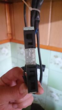

    Witajcie w okapie nie działa oświetlenie są przerwane ścieżki jak widać na zdj .
    Da się to połączenie zalutować czy trzeba wymienić cala płytkę ?

    Można spróbować,dobrać przewód i dolutować do punktów lutowniczych.

    Żarówka się popsuła i stąd takie spustoszenia. Jak podrutujesz te ścieżki, to następnym razem najwyżej bezpiecznik topikowy w chałupie Ci siądzie. I o to chodzi.

    Ok czyli mam uszykować sobie kabelek i wlutować sie na początku i na końcu tak jak zaznaczyłem ? Czy zerwać izolacje z takiego kabelka i małe druciki w topić jak idzie ścieżka przez całość .?
    Wiem może głupie pytanie zadaje ale nigdy z czym takim nie miałem do czynienia .

    Najlepiej z izolacją, nie dotknie do niczego. Dobrać średnicę przewodu do tych co tam są.
