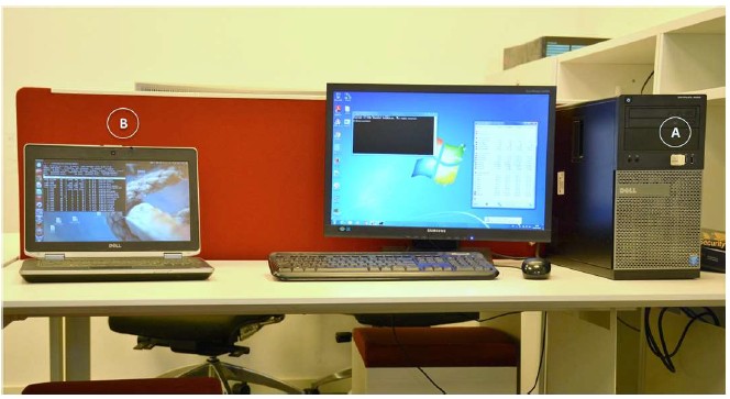

    USBee to oprogramowanie stworzone przez Mordechaja Guri, Matana Monitza i Yuval Elovici - naukowców z Ben-Gurion University of the Negev w Izraelu. Ten prosty program dedykowany jest do komunikacji radiowej z wykorzystaniem zwykłego portu USB z wpiętym doń kablem. W opublikowanym niedawno dokumencie badacze zademonstrowali w jaki sposób nadają oni sygnały RF z pomocą portu USB oraz to, jak można wykorzystać tą transmisję do przesyłania informacji z komputera. Transmisja odbierana może być z wykorzystaniem komercyjnie dostępnego oprogramowania i demodulowana poprzez np. GNU Radio. Jak wynika z wstępnej ewaluacji systemu USBee pozwala na osiąganie prędkości od 20 do 80 bajtów na sekundę.

    Przykładowy scenariusz ataku zilustrowany jest na zdjęciu obok. W tym układzie podsłuchiwany komputer został zarażony odpowiednio spreparowanym malware, które wykorzystuje podpięty do komputera dysk USB, a raczej jego kabel, do transmisji RF na bliskim zasięgu. Takie malware, zainstalowane na komputerze, może wykradać hasła czy klucze szyfrujące dane i wysyłać je poprzez połączenie radiowe do atakującego.
