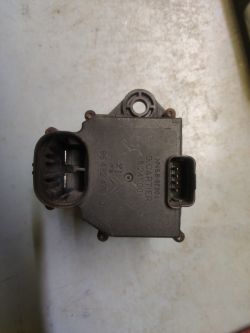

    Tu chodzi o opornice wentylatora chłodnicy. Czujnik oleju nie ma tu nic do rzeczy. Opornica, a w sumie moduł znajduje się przy samym wentylatorze chłodnicy. Da radę to ustrojstwo wymienić bez ściągania zderzaka. Wszystko wskazuje na tą część o ile nie masz innych pokaźniejszych błędów w aucie powodujących, że auto wchodzi w tryb awaryjny 😉 Citroen Berlingo III 2014 1,6 - cały czas pracuje wentylator

    Jeśli jest to moduł to ok. Bo wcześniejsze określenie "opornica" nie bardzo mi się podobało, bo jeśli miałby być tam opornik, to przecież nie byłby w stanie sam załączyć wentylatora. Dobra, będę myślał, o podmianie tego modułu. Dzięki za foto

    Bo oprócz rezystora chłodzonego powietrzem (pod metalową ramką) pod plastikową ramką znajduje sie płytka z 2 przekaźnikami.
