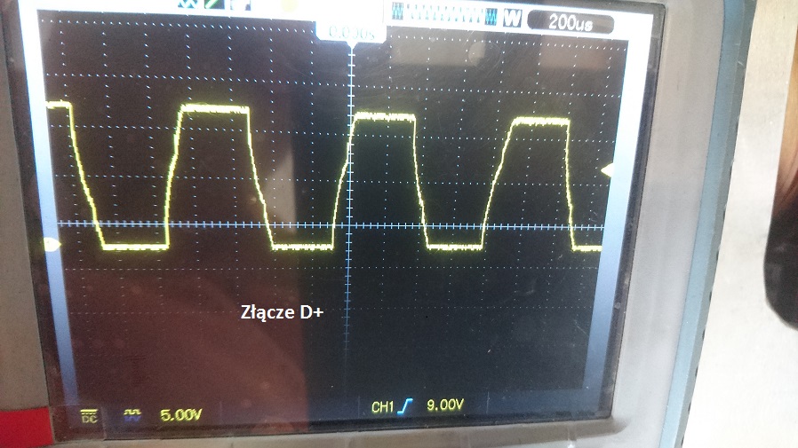

    Mam problem z alternatorem Denso a dokładnie z przebiegiem na złączu D+
    Myślałem ze to jest typowe zwarcie twornika , kupiłem nowy ale dale jest to samo.
    Ponieważ dopiero raczkuje w tej dziedzinie proszę o jakieś sugestie.

    Ładowanie 13,9 do 14,1
    Czy na złączu B+ i D+ nie powinien być przebieg jak na rysunku B+?

    Tam padają mostki tylko.I koła pasowe ale rzadko. Trzeba odciąć fazy i sprawdzić diody żarówką 55W

    Hart3 napisał:
    Kolego twój przebieg z D+ wygląda jak W do sterowania obrotomierza podmień regulator. To jest Ford więc gdzie mierzyłeś D+.
    Pomiar dokonałem na wejściu szczotek + i teraz mnie olśniło :idea: przecież regulator napięcia w taki sposób dozuje moc, zwiększając napięcie na B+
    No dobra to gdzie zmierzyć D+? czy jest to wykonalne przy regulatorze
    muli-funkcyjnym?

    Tam nic takiego nie ma i nie zmierzysz , jeśli za mało ładuje stawiam na mostek

    Tak już wszystko jasne i sprawdzone na D+ nie zmierzę a oscylogram na B+ jest poprawny, tętnienie 0,4-0,6 V
    Gdy podaje PWM na A S alternator zmienia napięcie.
    Dziękuje za sugestie i podpowiedzi.
