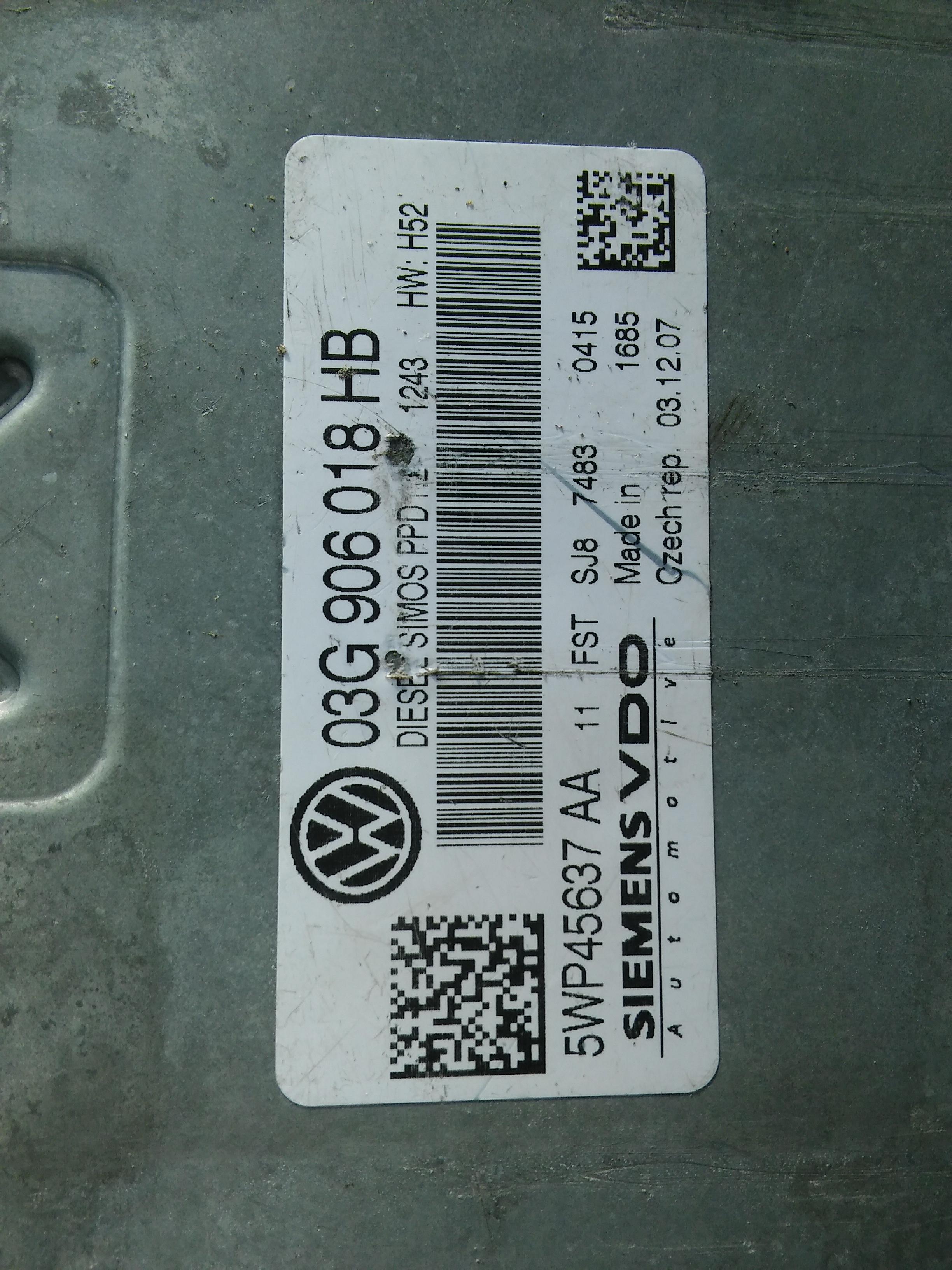

    seba1003777
    Jaki rocznik ? Nr. Sterownika silnika ? EDC 16 ? EDC 17?

    Auto jest z 2008 r - niestety nie mogę zlokalizować sterownika silnika ... jutro poszukam dokładnie i podam te parametry.

    Jak zostało potraktowane odpalarką to powinno palić na śrubokręt to po pierwsze.
    Pin prościej wydobyć ze sterownika silnika.

    Zczytać PIN i dopisać klucze np VCDS i tyle
