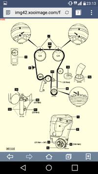

    Po wymianie paska w moim volvo s40 1.8 16v 115km 97rok. silnik strasznie glosno pracuje jak stary diesel dodatkowo faluja obroty. Ustawialem wszystko na znaki na kolach i obudowie gornej, dół takze prawidlowo.
    Prosiłbym o jakas instrukcję odnośnie ustawienia tego. Czy trzeba blokowac walki, regulować, na co zwracać uwage?
    Moj jedyny blad to taki ze zapomnialem zalozyc taki plastik z wzięciem na hydrauliczny napinacz bo taki wlasnie mam ale czy to ma jakiekolwiek znaczenie?
    Załączam schemat z którego korzystałem

    Strumien swiadomosci swia
    Jeśli nie masz koła Zmiennych faz a pewno nie masz to ustawiasz na znaki i tyle.
    Po co w ogóle kopiesz w rozrządzie?

    A co z tym napinaczem a dokładniej tym plastikiem o ktorym wspominalem ze zapomniałem zalozyc? Jest widoczny na schemacie obok napinacza po lewej

    Kolego jak nie zdjąłeś paska na ustawionych prawidłowo kołach rozrządu i kole wału to jesteś w d...... .
    Teraz ratuje cię ustawienie ponownie wału i wałków.

    Mówisz o części 14.?

    Tak wlasnie chodzi o 14 na schemacie

    Przed uruchomieniem krecilem walem i wszystko ladnie sie zgrywalo po przekreceniu o 360stp. Ale zobacze jutro jeszcze raz co i jak z tym rozrzadem

    A jak powinne byc zaznaczone znaki na dolnym kole paska rozrządu? ja ustawiłem wzgledem znakow na tym większym od paska klinowego bo na tym malym nie widac bylo nic.
