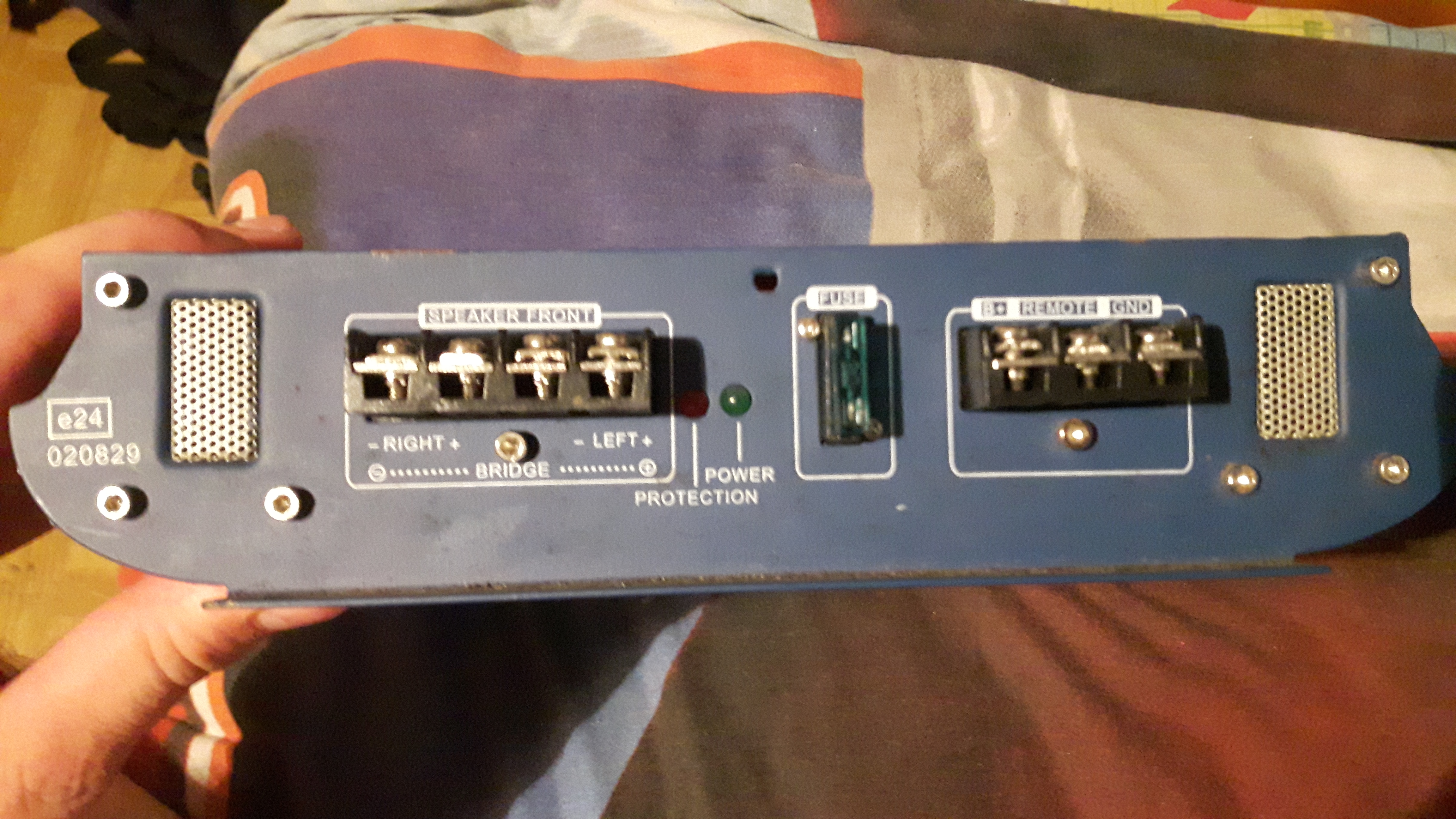

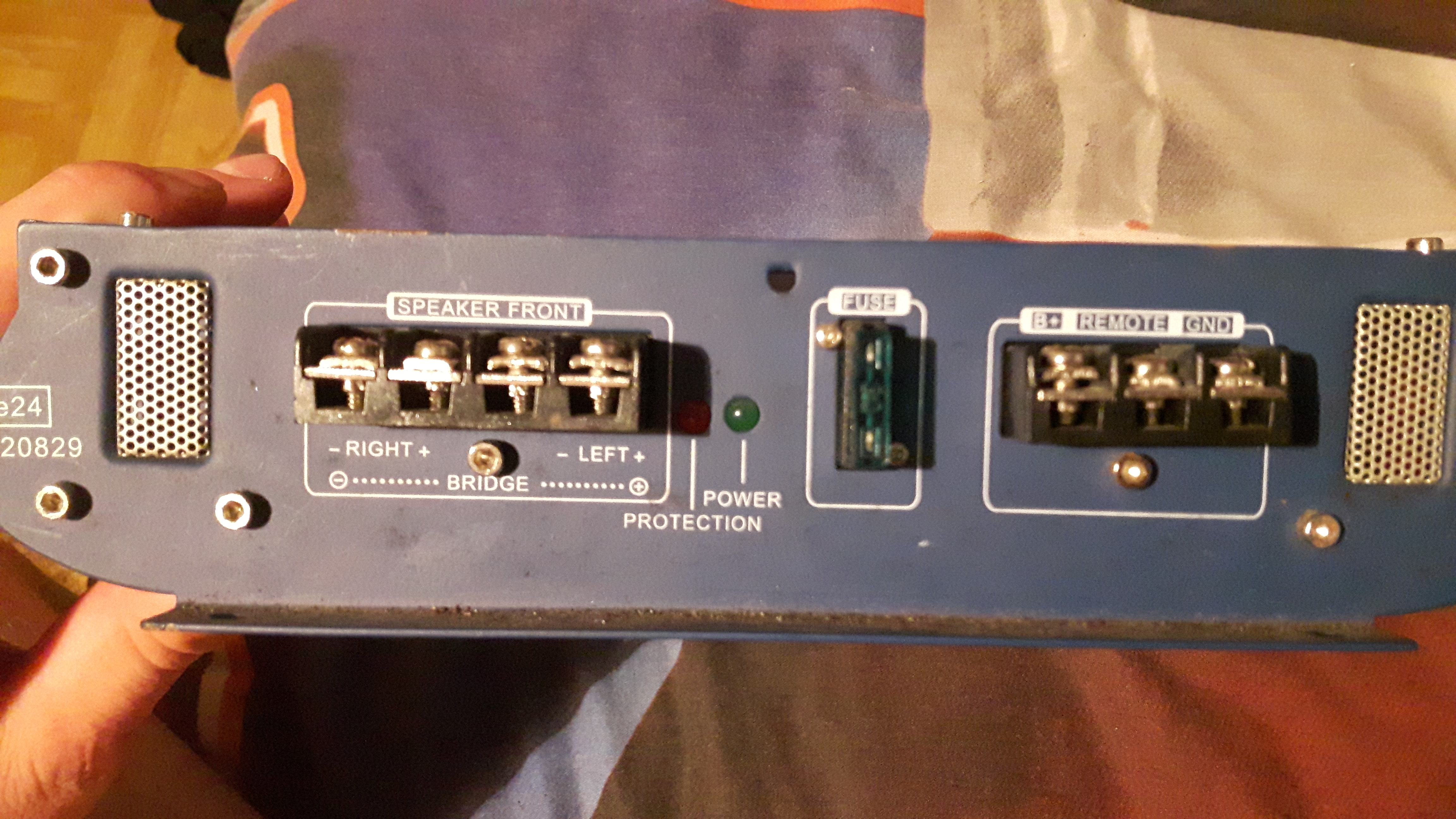

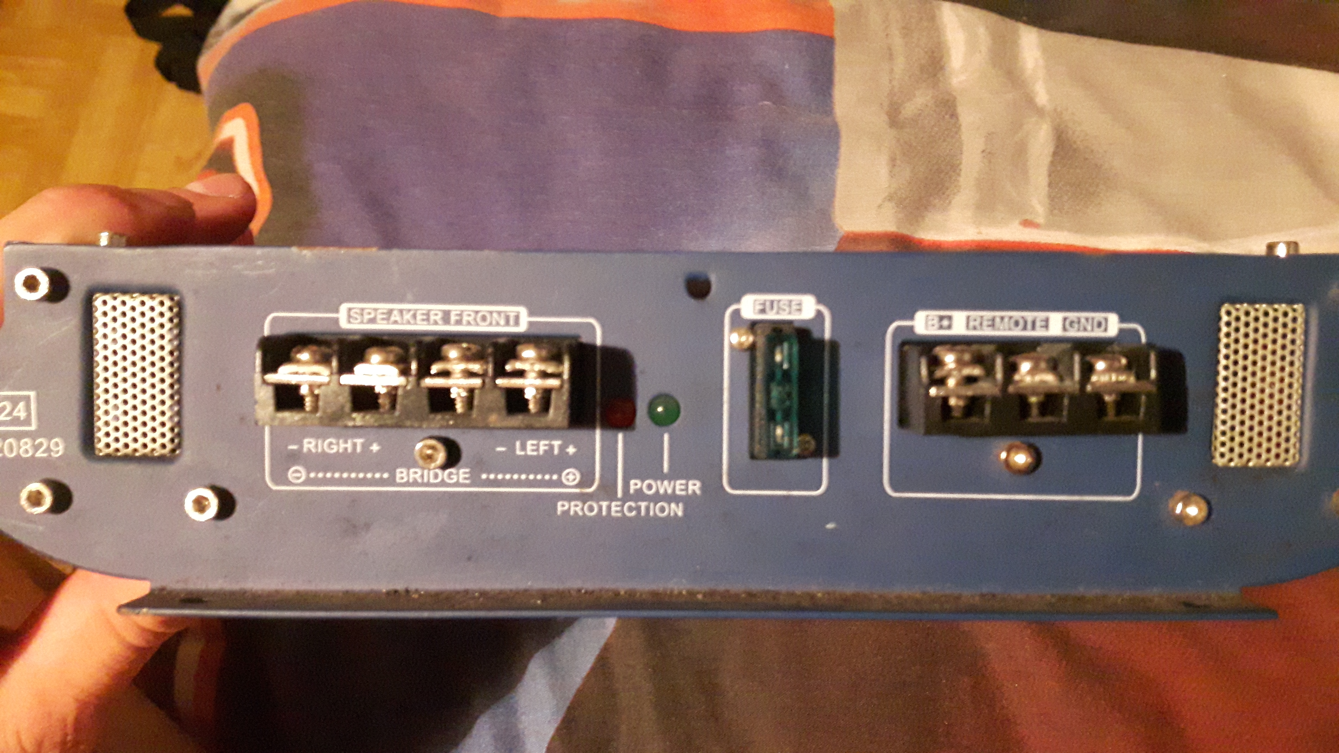

    Witam mam problem, składa sie z tego bo nie wiem jak mam jak sie podłączyć do wzmacniacz BOA MF-50 , potrzebuje na to wyjście na 800 watt tylko nie wiem jak przykręcić te kable do wzmacniacza.

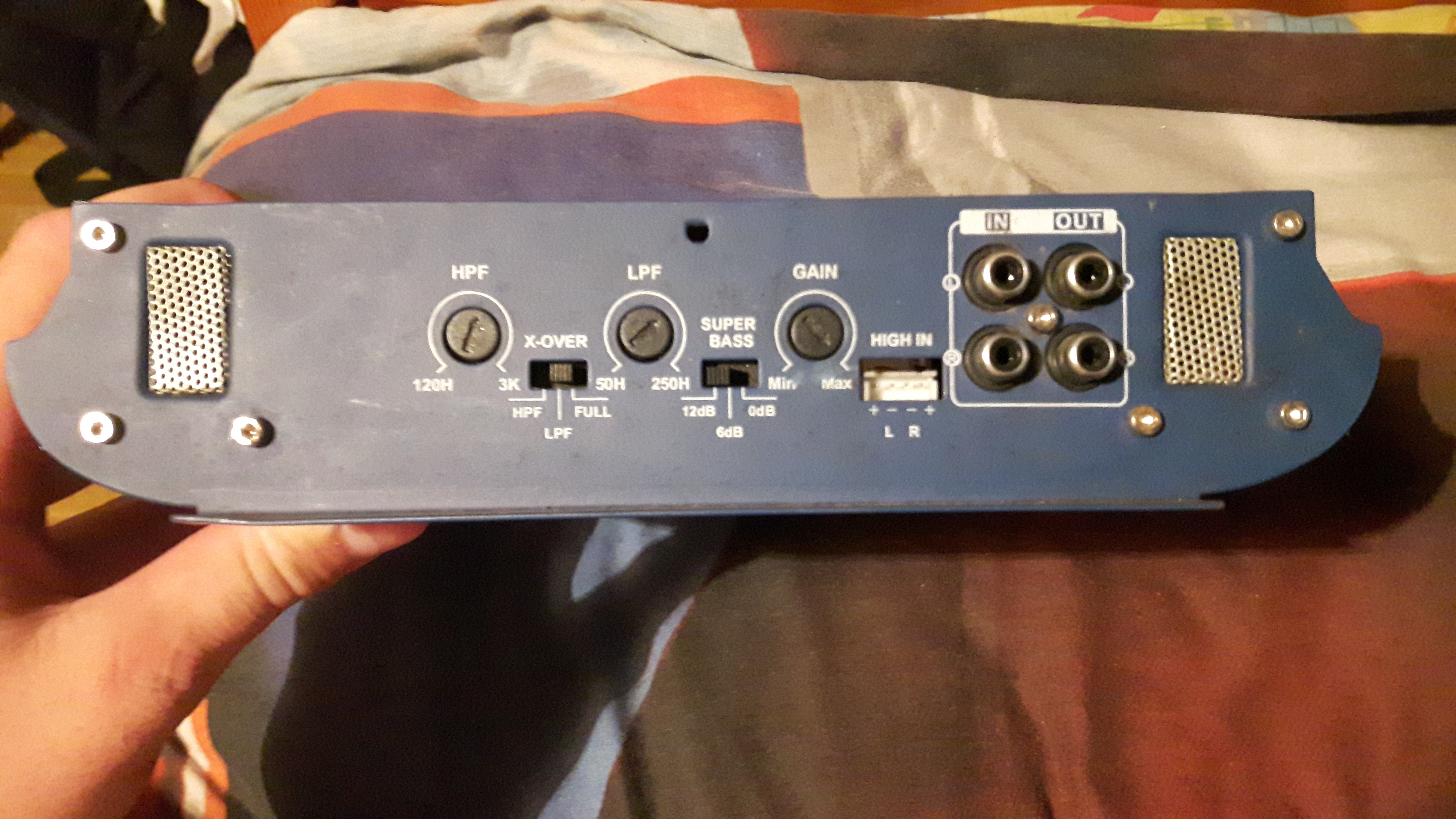

    1 wejście na sygnał z radia jest poziomo czy pionowo.
    2 wiem ze GND to jest - , remote chyba +, B+ to też + i do którego mam podłączyć + od zasilania.
    3 i jak mam podłączyć kable do tuby zeby to miało 800 wat lub 400 watt bo ja już jestem w kropce i do tego zielony z audio w samochodzie.
    Proszę o pomoc.

    Kolego, popraw pisownię i nie pisz posta pod postem, bo moderator Cię za to nie pochwali. Wracając do clou problemu:
    - oznaczenie "GND" to masa, czyli minus akumulatora
    - oznaczenie "REMOTE" to sterowanie włączeniem wzmacniacza z poziomu radia; w radiu też powinno być złącze (pin) opisany jako REMOTE
    - oznaczenie "B+" to plus akumulatora
    - wejścia jak i wyjścia niskopoziomowe ustawione są pionowo
    Co do podłączenia głośników, to może na początek podaj model tego, który chcesz podłączyć oraz jego parametry. Tuby na 100% nie posiadasz tylko inną obudowę głośnika. Jeżeli bezpiecznik jest oryginalny w tym wzmacniaczu, to podaj proszę jego wartość - przyda się.
    Krystian
