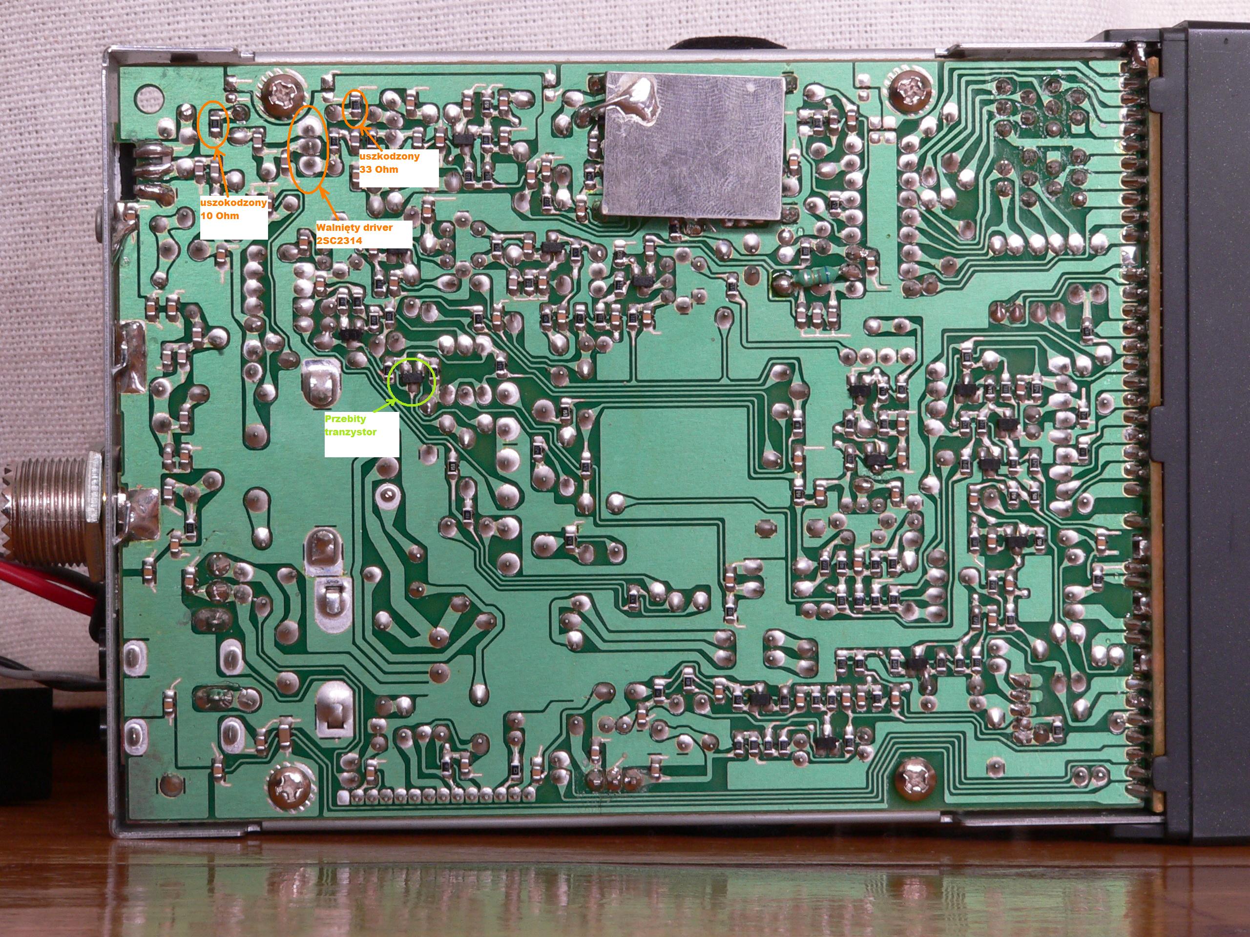

  • #7 15936501
  • #8 15936685
    Wawrzyniec
    Novile napisał:
    poprzedni właściciel zamienił filtr II p.cz. na 455kHz zamiast na 450kHz(oczywiście zmieniłem z powrotem na 450kHz)
    Miałem o tym pisać bo była sugestia wymiany filtra na niewłaściwy,
    uhu napisał:
    W tych modelach bardzo często ulegają uszkodzeniu filtry piezoceramiczne 455kHz
    wymień ,powinno pomóc.
    ale temat już był zamknięty. A tak przy okazji - w tych radiach te filtry rzadko się uszkadzają, to nie President.

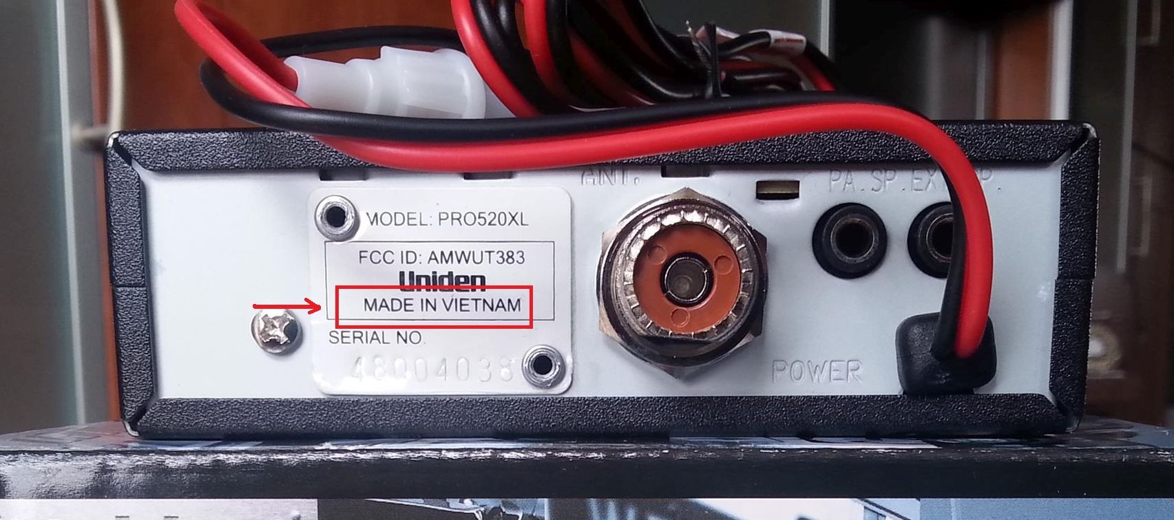

    Producent poszedł na ilość i po drodze zgubił jakość. A propo Novile, robiłeś może z tymi Unidenami? Uniden 520 pro XL - Brak odbioru, ciche szumy, nadawanie działa
    Nie pamiętam co pisało na wcześniejszych, ale chyba nie 7Wat. Uniden 520 pro XL - Brak odbioru, ciche szumy, nadawanie działa
    Na ile płyta różni się od chińskiej wersji?
