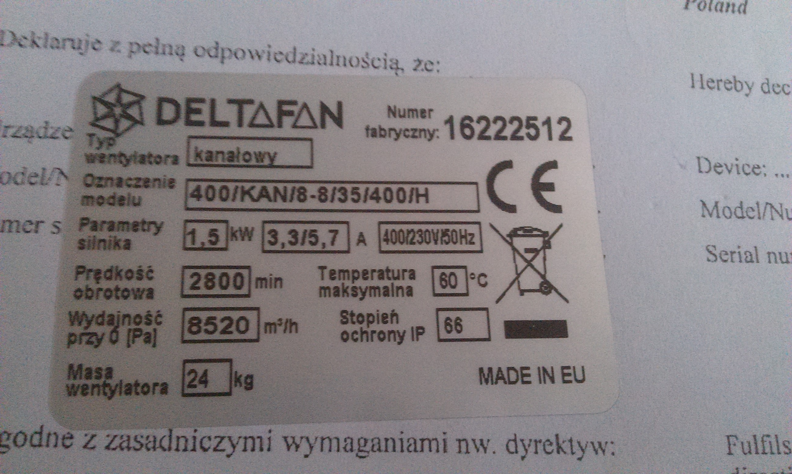

    Posiadamy na lakierni dwa wentylatory( zdjęcia tabliczek znamionowych) Dopasowanie falownika do wentylatorów na lakierni - INVT GD100-1R5G-4 czy Hitachi SJ200-022HFEF? Dopasowanie falownika do wentylatorów na lakierni - INVT GD100-1R5G-4 czy Hitachi SJ200-022HFEF? prosiłbym o pomoc w dopasowaniu falowników. Mam upatrzone takie
    INVT GD100-1R5G-4 1,5kW 3F za około 720 zł nowy,na allegro lub Hitachi SJ200-022HFEF za 500 zł, używany na olx. Czy nadadzą się do naszych wentylatorów. Może są jakieś inne, sprawdzone w podobnych pieniądzach? czy w ogole jest sens kupować uzywany? Sorry ale jestem zielony w tych sprawach...

    Falowniki pasują - ja osobiście wybrałbym Hitachi.
    Ewentualnie z tanich a już nienajgorszych SV015iG5A-4 coś poniżej tysiąca (nowy).
    Jeżeli używane to np Danfoss VLT 3003 (lub 3004), a teraz widzę na aukcji jak raz dwie sztuki Eaton Moeller 3faz 1,5kW za niezłą sumę.
    Pamiętaj tylko o tym, że jeżeli znacznie obniżasz częstotliwość (prędkość) silnika może się on zacząć przegrzewać i trzeba stosować wymuszone (obce) chłodzenie.

    Dzieki za szybkie odpowiedzi. Kasy nigdy za wiele Kolego "strumien swiadomosci".Przepustnice na kanalach mamy, teraz regulujemy recznie nawiew i wyciag. Lekierowane elementy wychodza bardzo ladnie ale(zawsze jest ale) majac dwa takie same wentylatory( chodzi o wydajnosc m3/h) dzieki falownikom latwiej bedzie osiagnac odpowiednie nadcisnienie na lakierni. I powinno byc ciszej, bo teraz troche jest za glosno.
    Drastycznie zmniejszac obrotow nie mamy zamiaru. Mysle, ze nadmuch o 10-15% a wyciag okolo 30-35%. Chyba az tak po du.ie nie dostana biorac pod uwage to ze chodza 2~3 h dziennie max(z przerwami)
