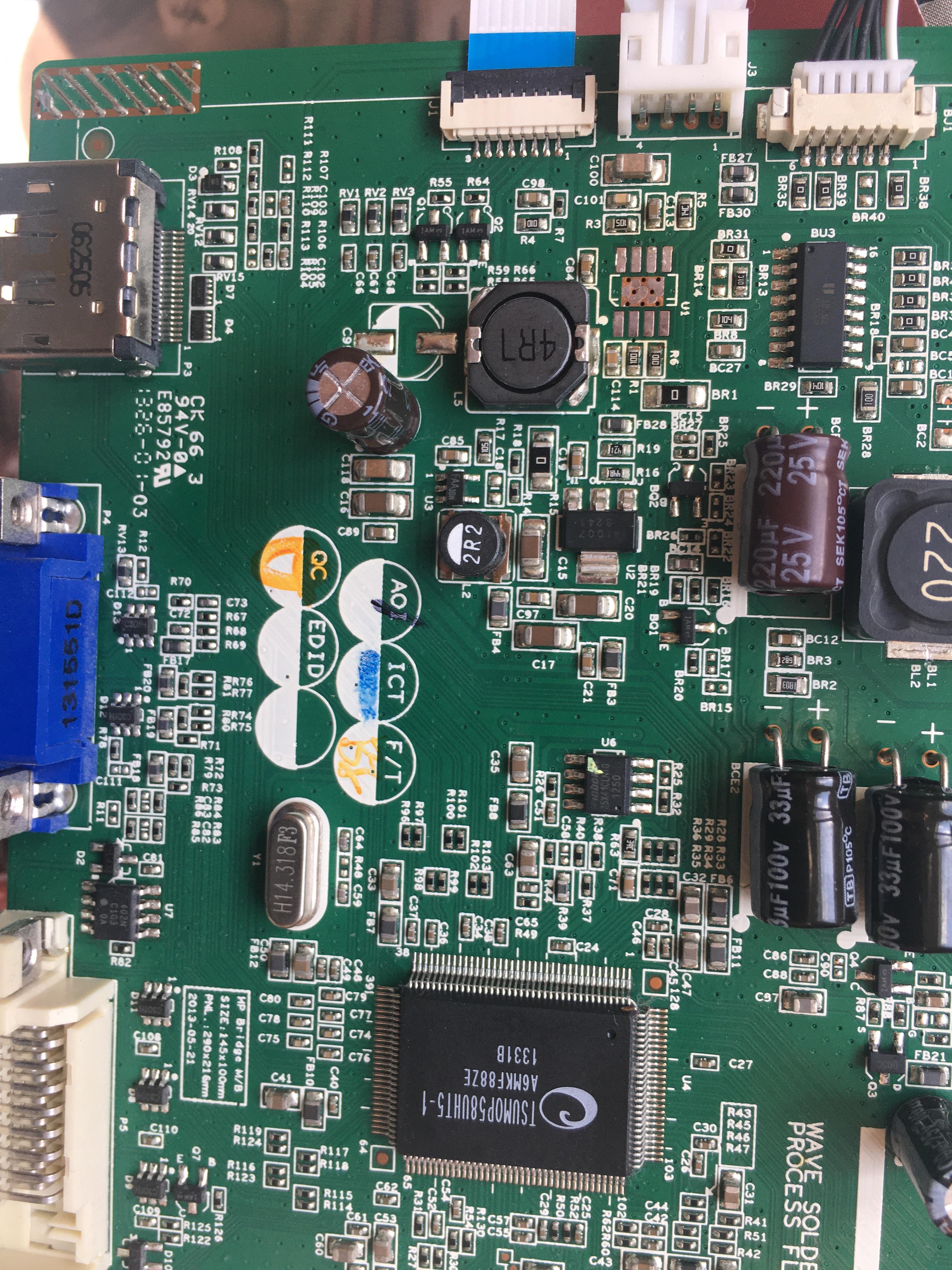

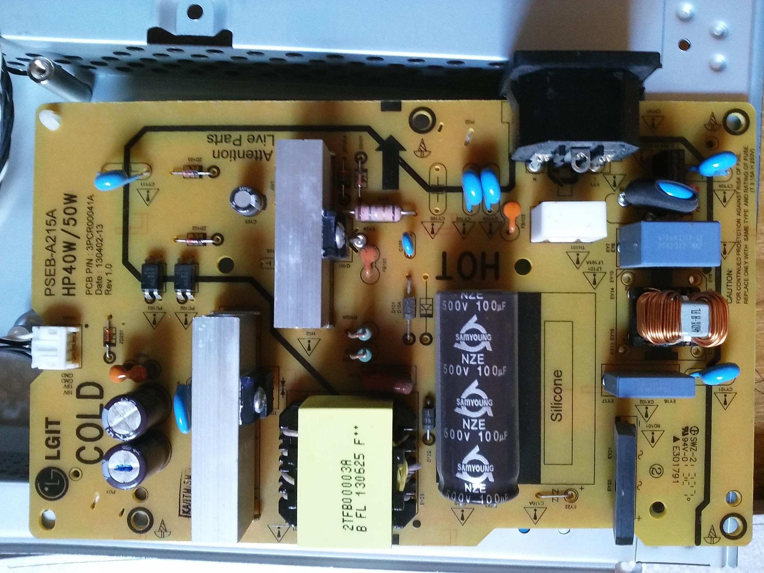

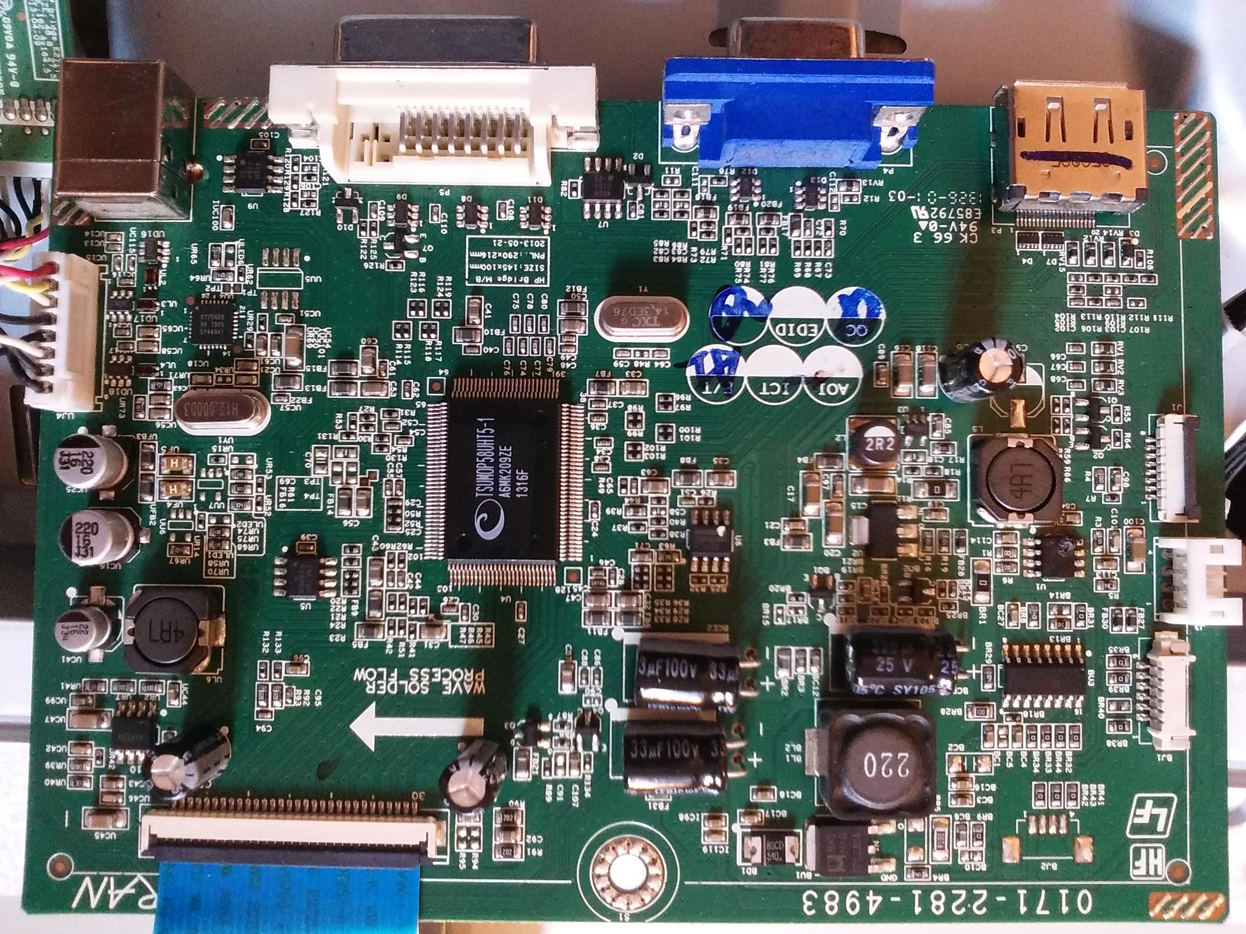

#1 15921021 09 Wrz 2016 14:20 MULTISERWIS MULTISERWIS Poziom 12 #1 15921021 09 Wrz 2016 14:20 Zasilacz pracuje poprawnie. Uszkodzony jest układ scalony U1 na płycie głównej. Nie można odczytać jaki to układ bo jest spalony. Potrzebny schemat. Mam na sprzedaż: 30.04.2014 ZASILACZ 50\
#2 15921027 09 Wrz 2016 14:27 Pedros050 Pedros050 Poziom 43 Pomocny post? (0) #2 15921027 09 Wrz 2016 14:27 Daj zdjęcie tej płyty .

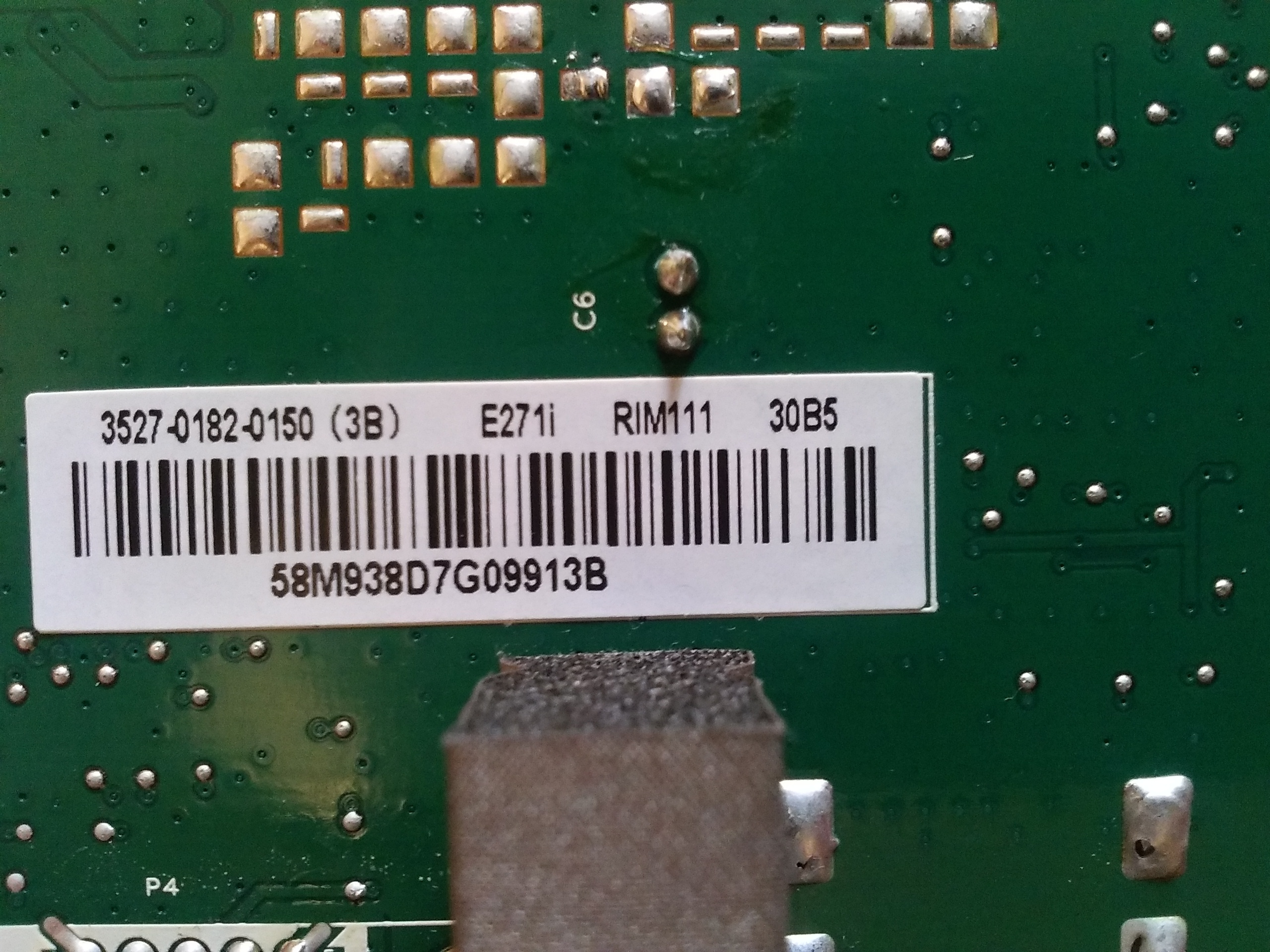

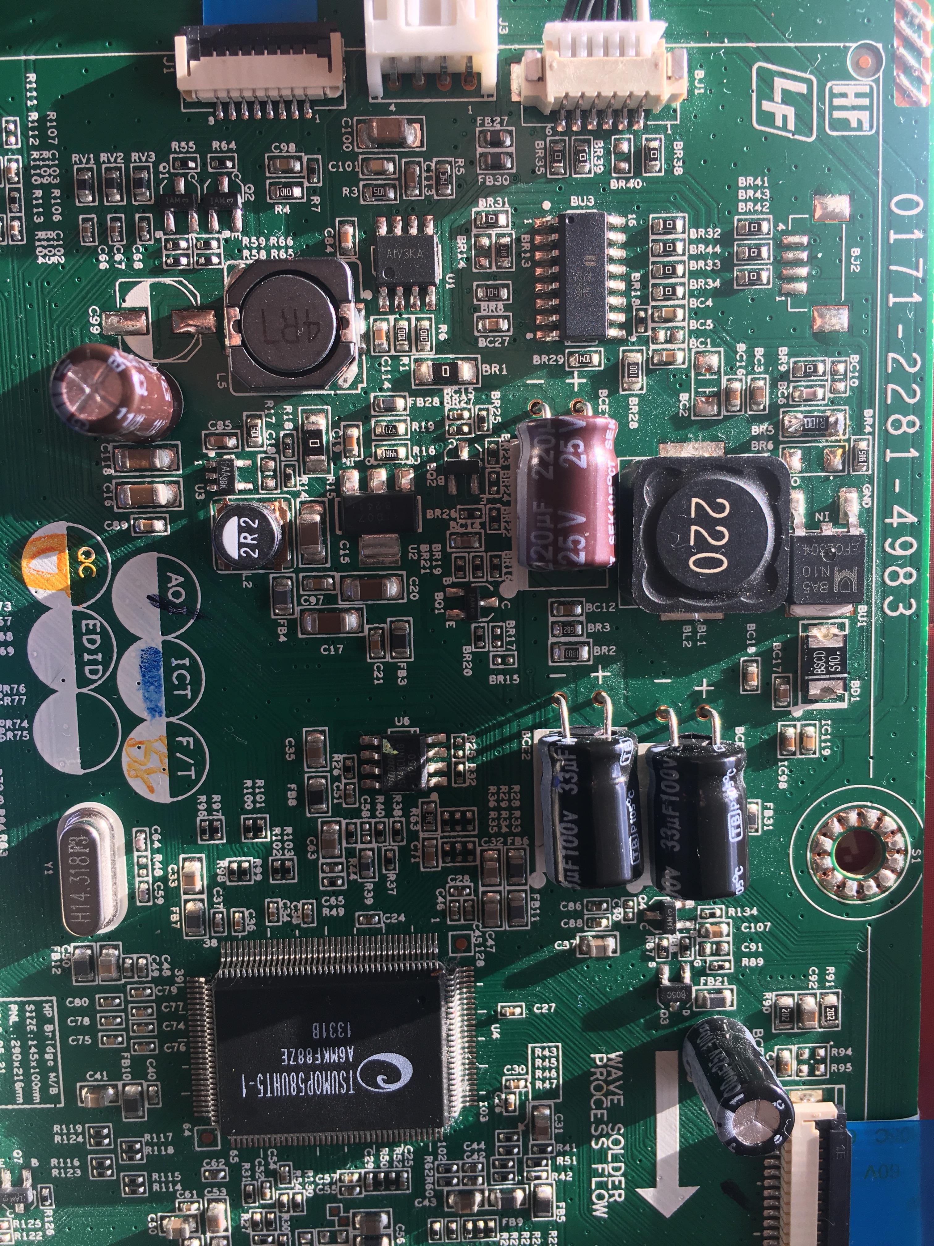

#3 15921296 09 Wrz 2016 17:15 MULTISERWIS MULTISERWIS Poziom 12 Autor tematu Pomocny post? (0) #3 15921296 09 Wrz 2016 17:15 Załączam zdjęcia modułów: Dodano po 12 [minuty]: Płyta główna jeszcze raz. Dodano po 1 [minuty]: Taka płyta jeszcze raz. Mam na sprzedaż: 30.04.2014 ZASILACZ 50\
#4 15921377 09 Wrz 2016 19:57 Pedros050 Pedros050 Poziom 43 Pomocny post? (+1) #4 15921377 09 Wrz 2016 19:57 Przemyj ten układ Izo propanolem może odczytasz pierwsze cyfry? Dodano po 1 [godziny] 56 [minuty]: Podaj numer tej płyty tego Monitora. Dodano po 1 [minuty]: Powinny być pod spodem .

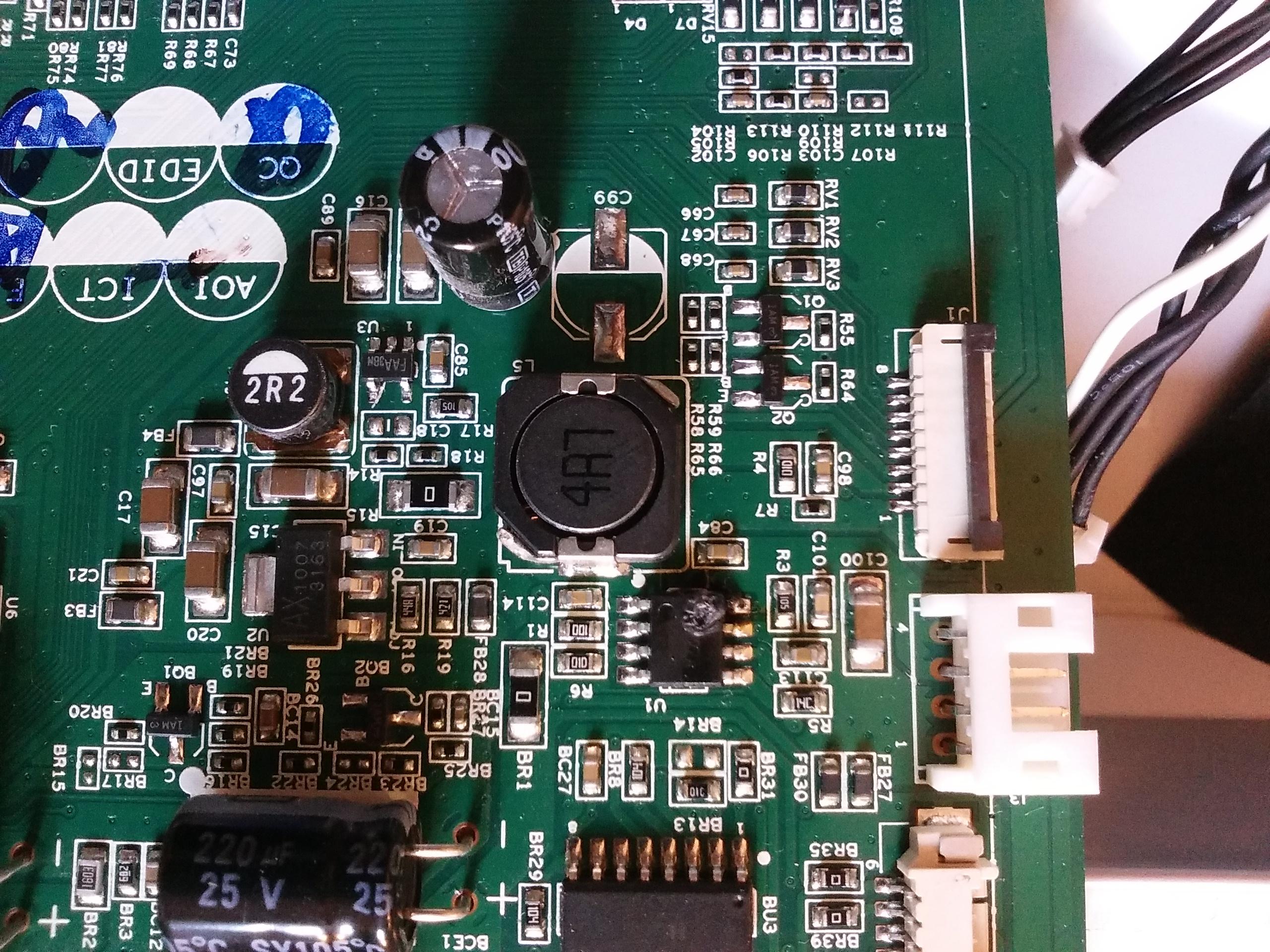

#5 15922463 10 Wrz 2016 10:30 MULTISERWIS MULTISERWIS Poziom 12 Autor tematu Pomocny post? (0) #5 15922463 10 Wrz 2016 10:30 Pierwsze cyfry nie do odczytania, końcówka jest taka ...V2ZA Mam na sprzedaż: 30.04.2014 ZASILACZ 50\
#6 15922799 10 Wrz 2016 13:25 Pedros050 Pedros050 Poziom 43 Pomocny post? (0) #6 15922799 10 Wrz 2016 13:25 Układ U 10 jakie ma oznaczenie ?
#7 15926383 12 Wrz 2016 10:20 MULTISERWIS MULTISERWIS Poziom 12 Autor tematu Pomocny post? (0) #7 15926383 12 Wrz 2016 10:20 Układu o oznaczeniu U10 nie ma. Jest o oznaczeniu UU10 (AIV2ZA) Mam na sprzedaż: 30.04.2014 ZASILACZ 50\
#8 15926422 12 Wrz 2016 10:49 lisek lisek Serwisant RTV Pomocny post? (0) #8 15926422 12 Wrz 2016 10:49 Nie ma schematu. Trzeba rozrysować sobie aplikację (na szybko) tego IC SOP8 - gdzie jaki pin. "idzie" - potem może po tej stronie Link ______________ Jest boardview na HP Pavilion 22xi/23xi / 27xi ,(Main Board): 0171 - 2281 - 4572 -inna płyta inne układy (cpu: TSUM098BD) - LM215WF-SJB1 (LVDS ctrl TL2349EP, DC-DC SM4041 / DA1243) 30 pin., +5v

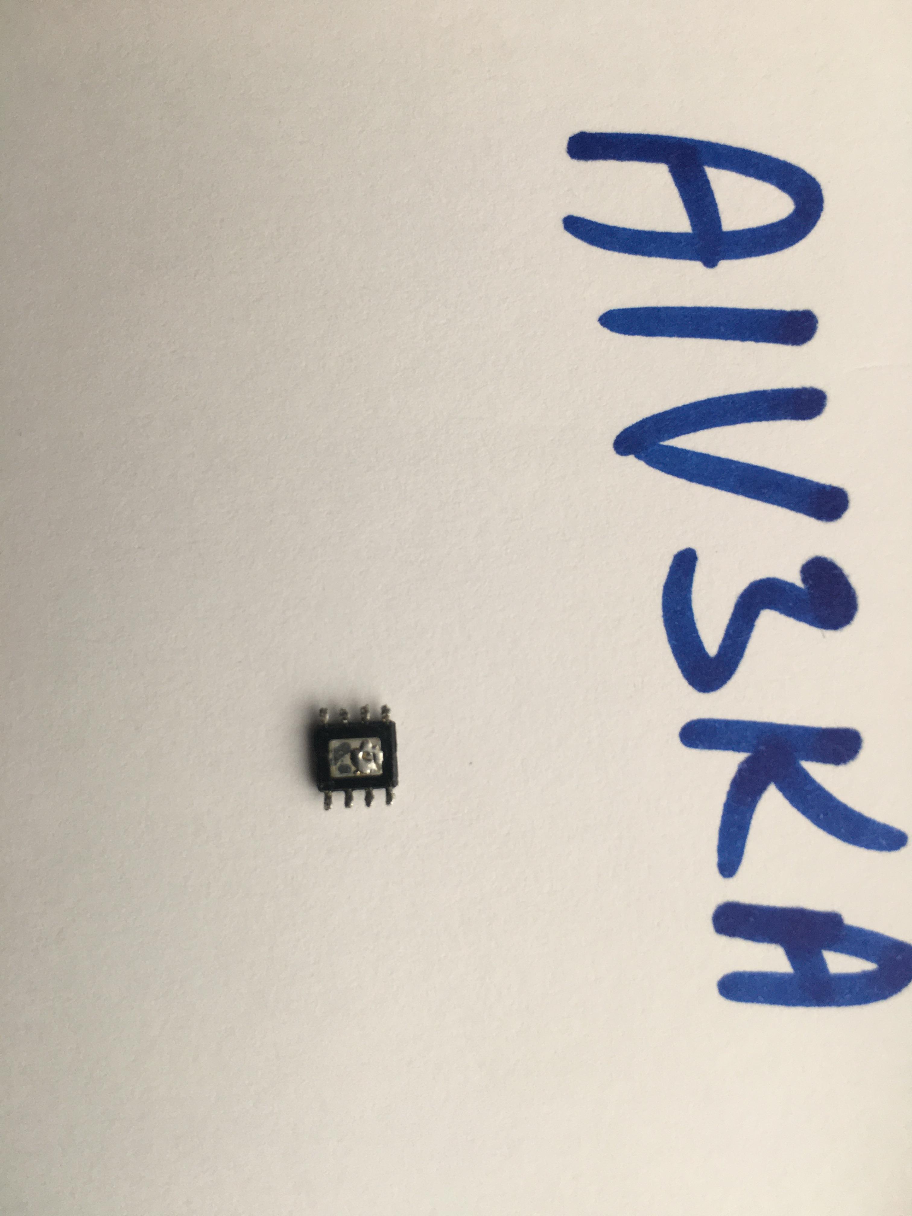

#9 19767077 16 Gru 2021 22:47 benek31 benek31 Poziom 12 Pomocny post? (0) #9 19767077 16 Gru 2021 22:47 na zdjęciu jest ewidentnie spalony ic U1 i ma on oznaczenie AIV3KA .... MOŻE SIĘ JESZCZE KOMUŚ PRZYDA.
#10 19776511 22 Gru 2021 09:16 lisek lisek Serwisant RTV Pomocny post? (0) #10 19776511 22 Gru 2021 09:16 Zdejmij go i pokaż z odwrotnej strony.
#11 19891258 18 Lut 2022 11:12 Ike07 Ike07 Poziom 1 Pomocny post? (0) #11 19891258 18 Lut 2022 11:12 Pozdravujem, mám problem - monitor sa nepravidelne restartuje, napatie meniča U1 kolíše. Neviem čím nahradiť AIV3KA Za reakciu vopred dakujem. Załączniki: IMG_4101.JPG Download (1.6 MB) IMG_4100.JPG Download (654.47 KB) IMG_4099.JPG Download (1.73 MB)
