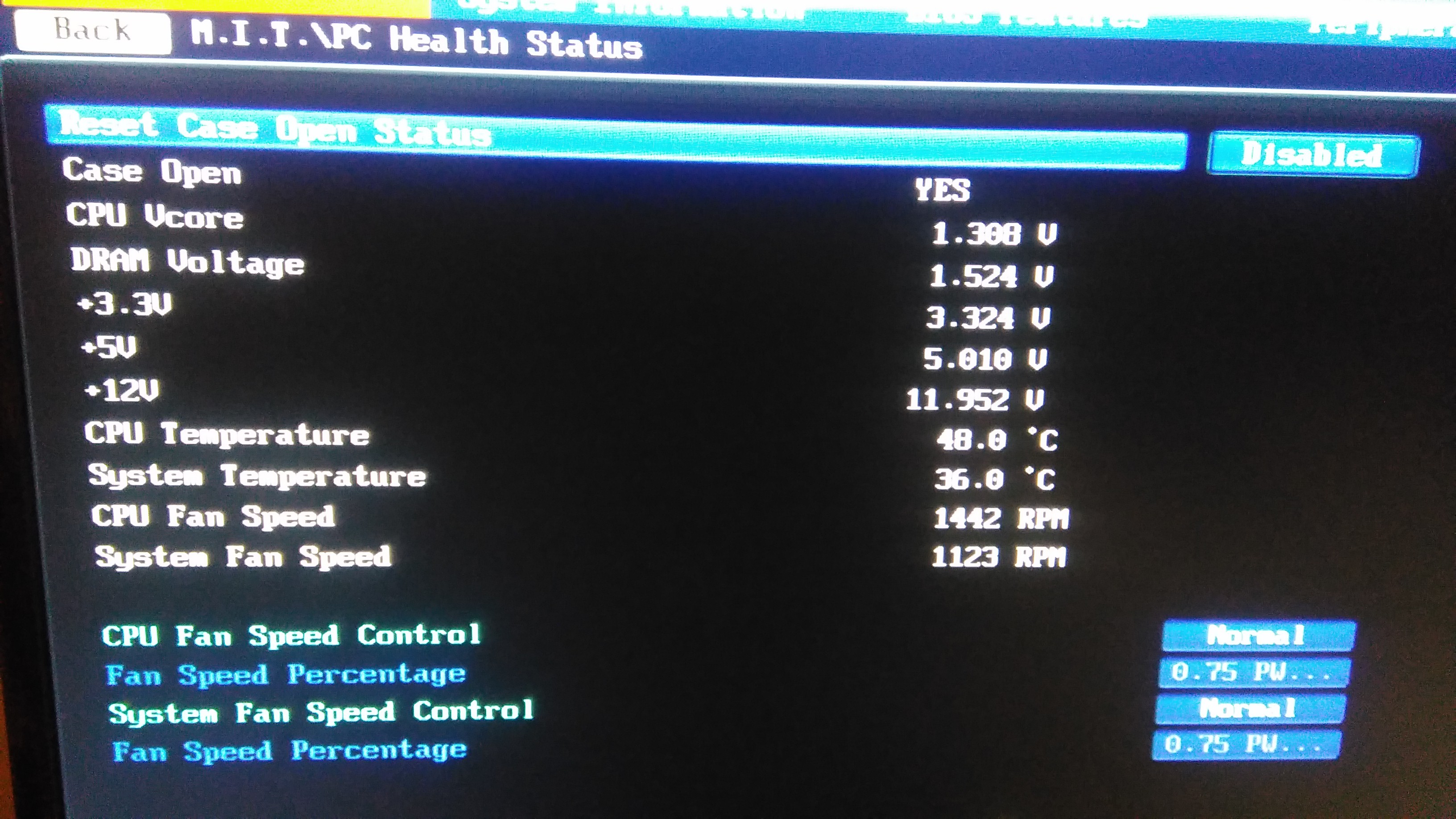

    2. Temperatura z BIOSu, po restracie komputera, zaraz po skończonym teście.
    stacjonarny - Wysokie temperatury Athlon X4 860K - SPC Spartan 3 PRO HE1024
    Tu natomiast wskazuje 48C, jednak przez czas restartu komputera, tj. jakieś 30 sekund mogło lekko schłodzić procesor.

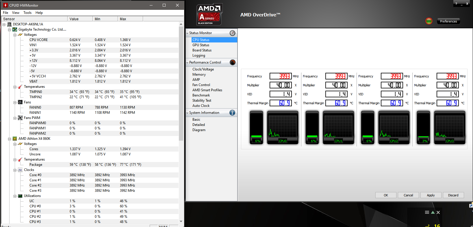

    3. Temperatura w "IDLE" czyli po ponownym uruchomieniu komputera, bez obciążenia komputera.
    Tu natomiast minimalna temp. to 58C, maks 77C. Dodatkowo bardzo wysoki ThermalMargin, na poziomie 60C.
    Prosiłbym o pomoc i wyjaśnienie wyżej wskazanych temperatur. Czy to normalne, na tym athlonie, że temperatura przekracza 80C, praktycznie bez najmniejszych problemów? No i o co chodzi z tym thermalmargin? Czemu przy wysokiej temperaturze jest niski, a przy niższej wysoki? Czy te temperatury wynikają z błędów pomiarowych?

    ThermalMargin z tego co udało mi się wyczytać pokazuje jaki jest margines temp. do throttlingu, więc im większa wartość tym lepiej. Obecnie jestem po jakiś 5 minutach od skończenia grania i TM wskazuje 53-55C, więc ten margines jest spory. Wcześniej gdzieś tam w przerwie katowania procesora wskazywał około 20C, więc chyba spoko.
    HWMonitor wskazuje max 70C po 5 minutowym odpoczynku.
    Sam już nie wiem jak patrzeć na tą temperature. Z jednej strony program od AMD wskazuje, że wszystko gra gitarka, natomiast reszta softu solidarnie wskazuje równe, wysokie temperatury.

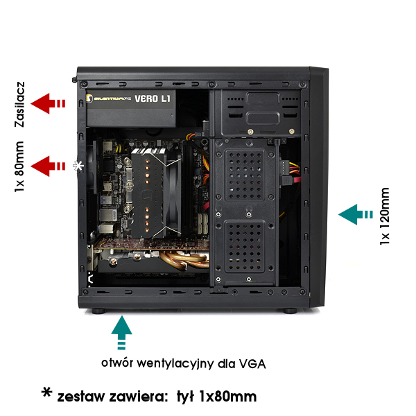

    I wracając do pytania z pierwszego postu. Jeżeli po założeniu boku obudowy w środku robi się "piekło", to czy dołożenie dodatkowego wentylatora 120mm z przodu obudowy poprawi obieg powietrza na tyle dobrze, że temperatura wewnątrz spadnie? Obrazując tak wygląda rozłożenie wentylatorów w tejże obudowie.

    Ilość pasty też jest ważna, nie może być jej ani za dużo ani za mało a ile to ciężko powiedzieć.
    Co do obudowy to tak, na pewno warto taki wentylator zamontować, obudowa nie ma dużych gabarytów więc dodatkowy wentylator poprawi cyrkulację i temperatury spadną. Podejrzewam że dysk i grafika też mają ciepło.

    Udało mi się dzisiaj zdjąć to chłodzenie. Wymieniłem pastę i patrząc na temperatura w biosie, nie przekraczała 50C, więc jest chyba OK. Na temp. z HWMonitor nie ma sensu patrzeć w takim wypadku, na tych Athlonach trzeba brać pod uwagę jednak ten ThermalMargin, który w IDLE jest ponad 50C, a przy obciążeniu raczej nie spada poniżej 20C.
    Zaopatrzę się w ten wentylator z przodu obudowy i dodatkowo dorzucę jeszcze jeden 100mm z drugiej strony radiatora procesora.
