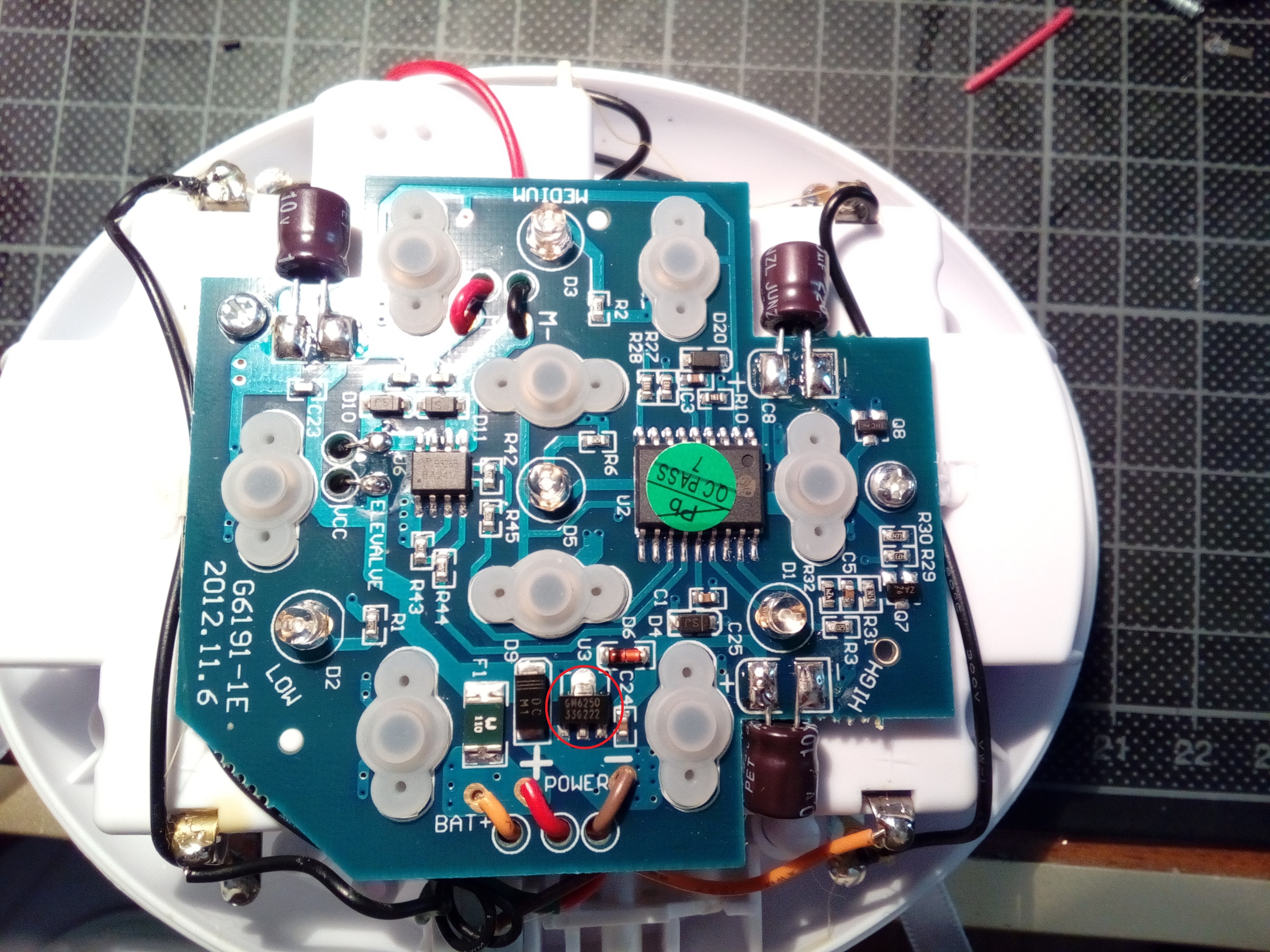

    Urządzenie po podłączeniu zasilania nie daje znaku życia.
    Sprawdziłem zasilacz jest ok (5v), próbowałem na bateriach również bez skutku.
    Po rozkręceniu obudowy i podłączeniu zasilania okazało się że element U3 (zdjęcie) strasznie się nagrzewa.
    Googlowałem nadrukowane na nim numery ale nie udało mi się odkryć co to za element :/. Prosiłbym o pomoc w identyfikacji tego elementu lub jeśli ktoś spotkał się z podobnymi objawami to niech się podzieli jak to ustrojstwo naprawić.
    PS. Czytałem temat:Link Ale w moim przypadku kondensatory są zimne i w zasadzie nic poza tym U3 nie nagrzewa się ani nie wygląda jakoś podejrzanie.

    I z oznaczeń wynika że na wyjściu powinien mieć 3.3V.
    To że się nagrzewa, może oznaczać zarówno jego uszkodzenie, jak i uszkodzenie w dalszej części układu (np. zwarcie, nadmierny pobór prądu przez układ). Wskazany pzrez Ciebie link sugeruje uszkodzenie kondensatorów, na próbę wylutuj kolejno po jednym i mierz napięcie na wyjściu GM6250.
