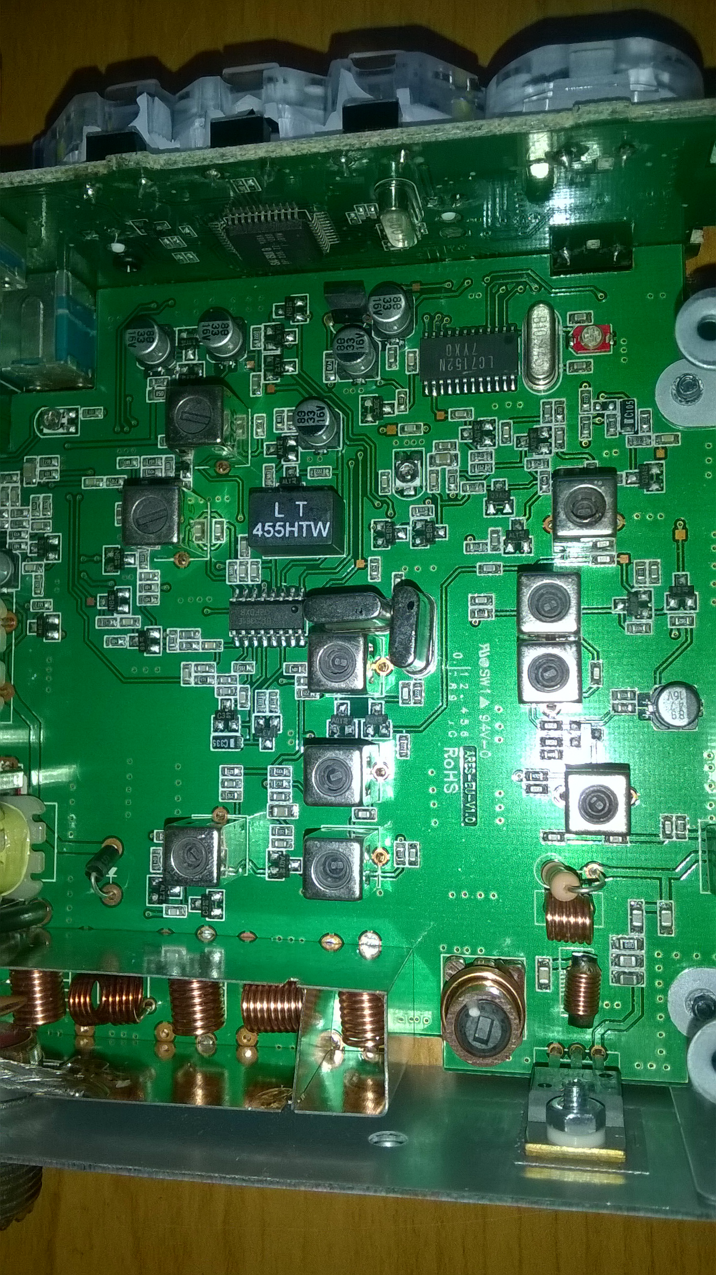

    Wiec chciałbym was spytać o pomoc w naprawie radia CB. Problem polega na tym że po włączeniu nie słychać innych a gdy ja coś mówię to oni nie słyszą mnie, sprawdzałem już na innej antenie. Poza tym wcześniej tak było ze gdy radio było ustawione na fm to gdy wyłączę potencjometrem modulacje to taki szum słychać a teraz jakbym nie kręcił to nic. Co może być? Wrzucam zdjęcia.

    jakubfbg napisał:
    Poza tym wczesniej tak było ze gdy radio było ustawione na fm to gdy wyłacze potencjometrem modulacje to taki szum słychac a teraz jakbym nie krecił to nic.
    Chyba chodzi o potencjometr blokady szumu SQ.
    jakubfbg napisał:
    Co moze byc?
    Zacznij od sprawdzenia mikrofonu tzn. czy nie jest gdzieś przerwany kabel we wtyczce, mikrofonie i czy w ogóle żyła w kablu nie jest gdzieś przerwana.
    Warto sprawdzić napięcie na 4 pinie TDA2003. Jest przykręcony do obudowy z tyłu radia nie daleko kabli zasilania. Powinno tam być około połowy napięcia zasilania.
    Tyle na dobry początek.[/code]

    jakubfbg
    Dzięki kolego wyżej za wskazówkę, radio było raz "ustawiane" w punkcie gdzie go kupiłem.

    jakubfbg napisał:
    dzieki kolego wyżej za wskazówke, radio było raz "ustawiane" w punkcie gdzie go kupilem
    To w końcu radio jest naprawione? Jeśli tak to opisz co było uszkodzone i zamknij temat.
  • #6 15992334
    jakubfbg
    problem z tym tranzystorem, zamykam dzieki
