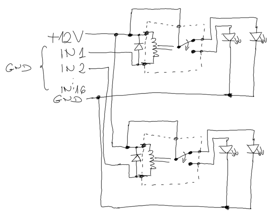

    Opis:
    Układ jest tak prosty, że nie ma sensu zamieszczać schematu. Listwa przyłączeniowa 18-polowa (stałe +12VDC, stałe GND, 16x sterowanie GND), 16 przekaźników SPDT / DPDT, 16 diod LED zielonych podłączonych pod styk NC, 16 diod czerwonych podłączonych pod styk NO. Cewki przekaźników podłączone na stałe do wspólnego +12V na listwie połączeniowej, sterowane masą z kolejnych pól listwy. LEDy zasilane z tego samego źródła.
    Interesuje mnie wycena i wykonanie:
    a) projektu PCB,
    b) wykonania PCB (wymiary pod wybraną obudowę),
    c) zlutowania gotowego układu
    lub minimum pierwszego z punktów.
    Czas realizacji: 2-3 tygodnie
    Forma płatności: przelew, gotówka
    Forma umowy: umowa zlecenie, umowa o dzieło, zlecenie z fakturą

  • #8 15927083
    simon83
    Tak, tylko diody są przełączane przekaźnikami. Mogą być one dla uproszczenia zasilane 12 VDC lub oczywiście z rezystorem w układzie. Jeżeli "taniej bez przekaźników" oznacza sterowanie LEDami wprost z masy sterującej, to jest to możliwe, ale w tym wypadku odpada. Diody wygaszające można dodać. Przekaźniki z cewką wysokorezystacyjną, małe, jakieś łatwo dostępne, np. http://www.tme.eu/pl/Document/321c4bbe0ad51b71622dddbb557c185b/G5V1.pdf (12 mA przy 12 V).

  • #10 15927166
    simon83
    Jedną diodę można by napędzić bezpośrednio z wyjścia sterownika. Zastosowanie dwóch ma na celu wykluczenie uszkodzenia diody i błędnego wskazania stanu wyjścia.

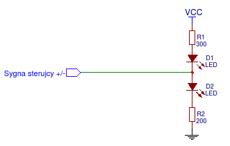

    zmyslonyy
    Ja też osobiście nie rozumiem zastosowania przekaźnika do przełączania... diod? Tym bardziej, że to można rozwiązać dużo prościej choćby tak jak niżej na schemacie. Oczywiście napięcie VCC nie powinno przekraczać napięcia zasilania mikrokontrolera, a rezystory należało by dobrać do zastosowanych diod LED.

  • #17 15928768
    marcin1990
    @zmyslonyy Jeśli masz jedną diodę to spoko ale 16 diod a w każdą dajesz te 10 mA to daje 160 mA (UC może nie być zadowolony z takiej pracy :P)
    Można zmniejszyć prąd diody do 5 mA ale to nadal jest 80 mA czyli sporo jak na uC.
  • #18 15928790
    zmyslonyy
    @marcin1990 to zastosować bufory cyfrowe. Wyjdzie i tak taniej...niż stosowanie przekaźników. Nie wspominając o tym, że przekaźniki są znacznie większych rozmiarów i wymagają dodatkowej diody na cewkę przekaźnika i pobierają jeszcze więcej prądu.

  • #20 15934173
    simon83
    Jak napisałem wyżej wyjścia sterujące to wyjścia typu OC (podciągane do masy). Jak w tym układzie zrobić sterowanie dwoma LEDami?

    danthe napisał:
    Moim zdaniem założenie że przekaźnik + 2 diody led będą mniej awaryjne niż 1 dioda jest co najmniej naciągane.
    Układ będzie prezentował jego użytkownikowi stan wyjść. Osoba ta ma możliwość wpływania na stan wyjść i ma jednoznacznie stwierdzić jaki ustawiła. Takie wymogi. Oczywiście, że wolałbym zasilić LEDy wprost z wyjść OC (wystarczająca wydajność prądowa), bo wówczas obyłoby się bez tego całego wątku :).
