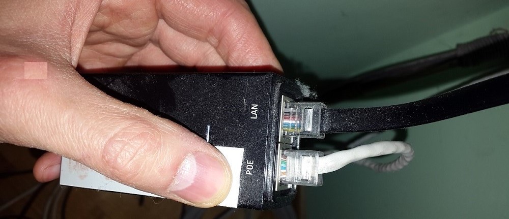

    Jaka masz przepustowość internetu? Co to za magiczne pudełeczko do anteny ISP (zasilacz PoE)? Z Mikrotikiem mógłbyś sobie nie dać rady z konfigiem więc odpuść temat.
  • #23 15951250
  • #24 15951296
    hermes-80
    Posty: 12014
    Pomógł: 1177
    Ocena: 742
    To jest zasilacz PoE - na dachu jaki sprzęt masz (ta niby antena)?
  • #25 15951313

    To nie jest antena - to urządzenie CPE (antena kierunkowa +router+ odporność na war.atm.) - jeśli nie potrzebujesz zarządzać ruchem w sieci to za nim możesz postawić switch 1Gb z portem PoE - wtedy odpadnie ci ten zasilacz PoE.
    A do switcha możesz swoje routery popodpinać.

    Podepniesz sprzęt ISP ale tylko przez zasilacz PoE bo ten switch nie posiada portów PoE. On powinien być wstępnie skonfigurowany i działać bez konfiguracji.
