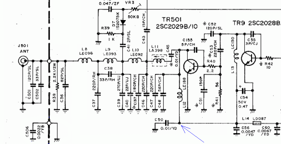

    Witam. Problem polega na tym że radio nadaje z bardzo małą mocą ale modulacja jest bardzo dobra i zrozumiała. Pomiar napięć na końcówce mocy przy RX B-0,5V K-12,86V E-0V przy TX B-0,7V K-3,26V E-2,06V. Dziwne jest to że na pierwszym kanale moc jest najmniejsza a na czterdziestym największa. SWR anteny 1,1. Jaka może być tego przyczyna? Załączam schemat tego radia.

    Kiedy tranzystory są wysterowane to tak nie mierzymy.
    Weź pomyśl no co robisz - między masą (GND) i masą (emiter) jest ten sam potencjał napięcia stałego i na pewno nie ma tam 2V.
    To nie jest dziwne.
    To w.cz. indykuje się w mierniku do tego nie przystosowanym.

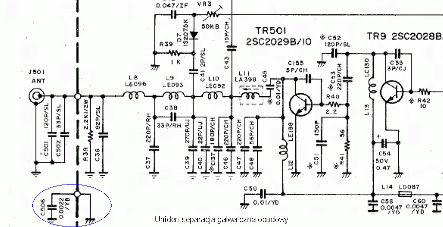

    I mały szczegół do zapamiętania po wielokroć powtarzany - brak galwaicznej masy obudowy.

    Patrz na zasilające PA (przełącznik modulacji) w pozycji FM nie ma prawa być inne, niż równe co do zasilającego radio.
    Za to poprawnie jest mierzyć tam, gdzie sekcja dławik-pojemność blokuje w.cz., ale przewodzi napięcie stałe, o tak.

    Dzięki kolego za uświadomienie mnie że robiłem źle te pomiary. Rzeczywiście że w FM jest tam napięcie zasilania nawet po załączeniu PTT a w AM jest połowa tego napięcia. Pomiary (jeśli chodzi o moc) robię miernikiem Miranda CB 100 ze sztucznym obciążeniem który ten miernik ma wbudowane, a napięcia mierzę multimetrem. Mam również miernik częstotliwości którym robię pomiary częstotliwości generatorów i częstotliwość wychodzącą na antenę.
