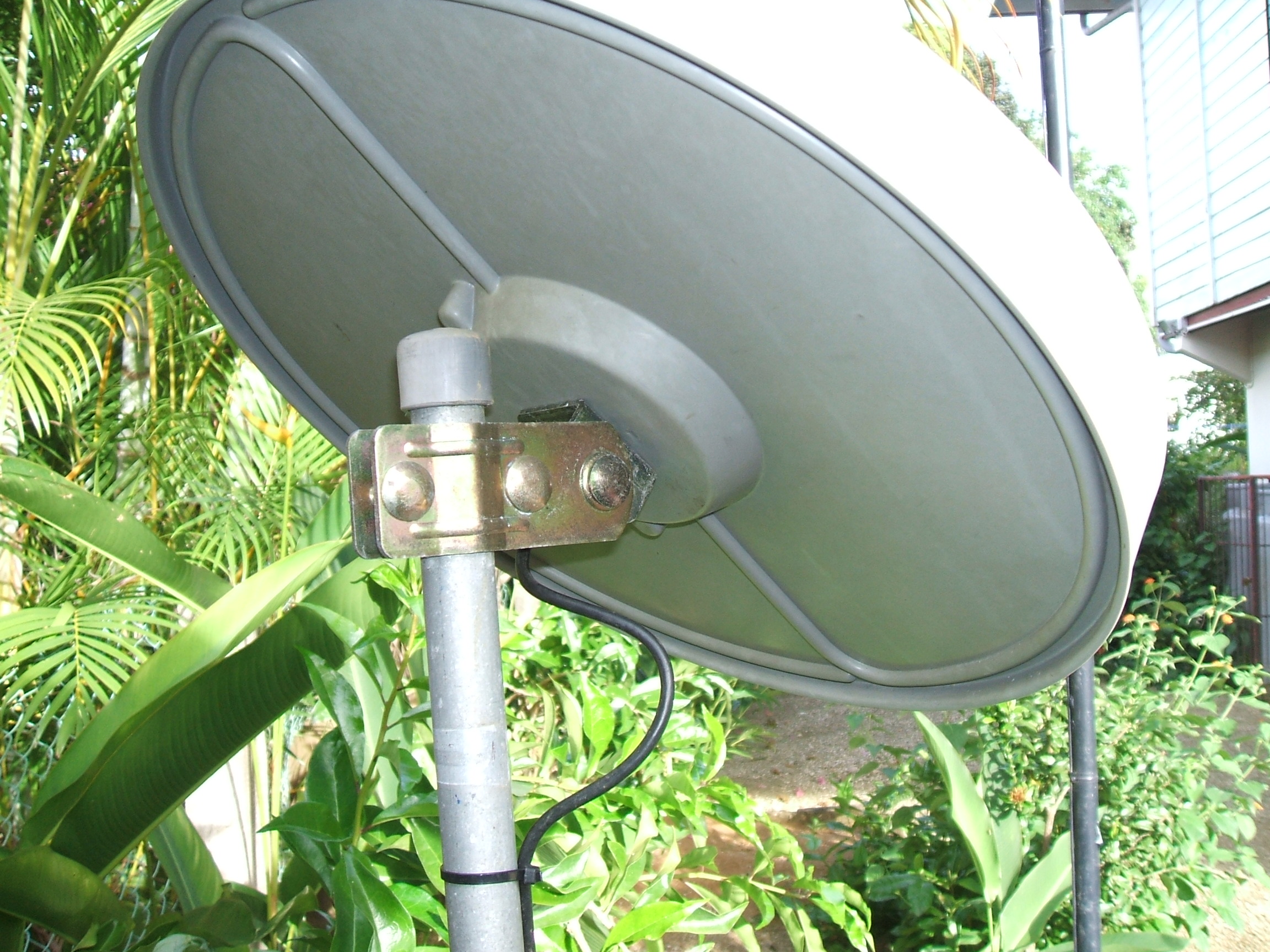

    Jak mówilem, na marginesie, wstawiam foto tego Midlanda. Po drugiej stronie uchwytu jest gniazdo UC1 i otwór z zaślepką do obracania kondensatora. Antena stroi się nieprawdopodobnie ostro, z niemal niemierzalnym SWRem, i obejmuje zakres od 26 - 28 MHz, z w/g instrukcji maksymalnie dozwolona mocą 10W. Kosztowała 75$ :cry:
    Budowa własnej anteny magnetycznej Budowa własnej anteny magnetycznej
