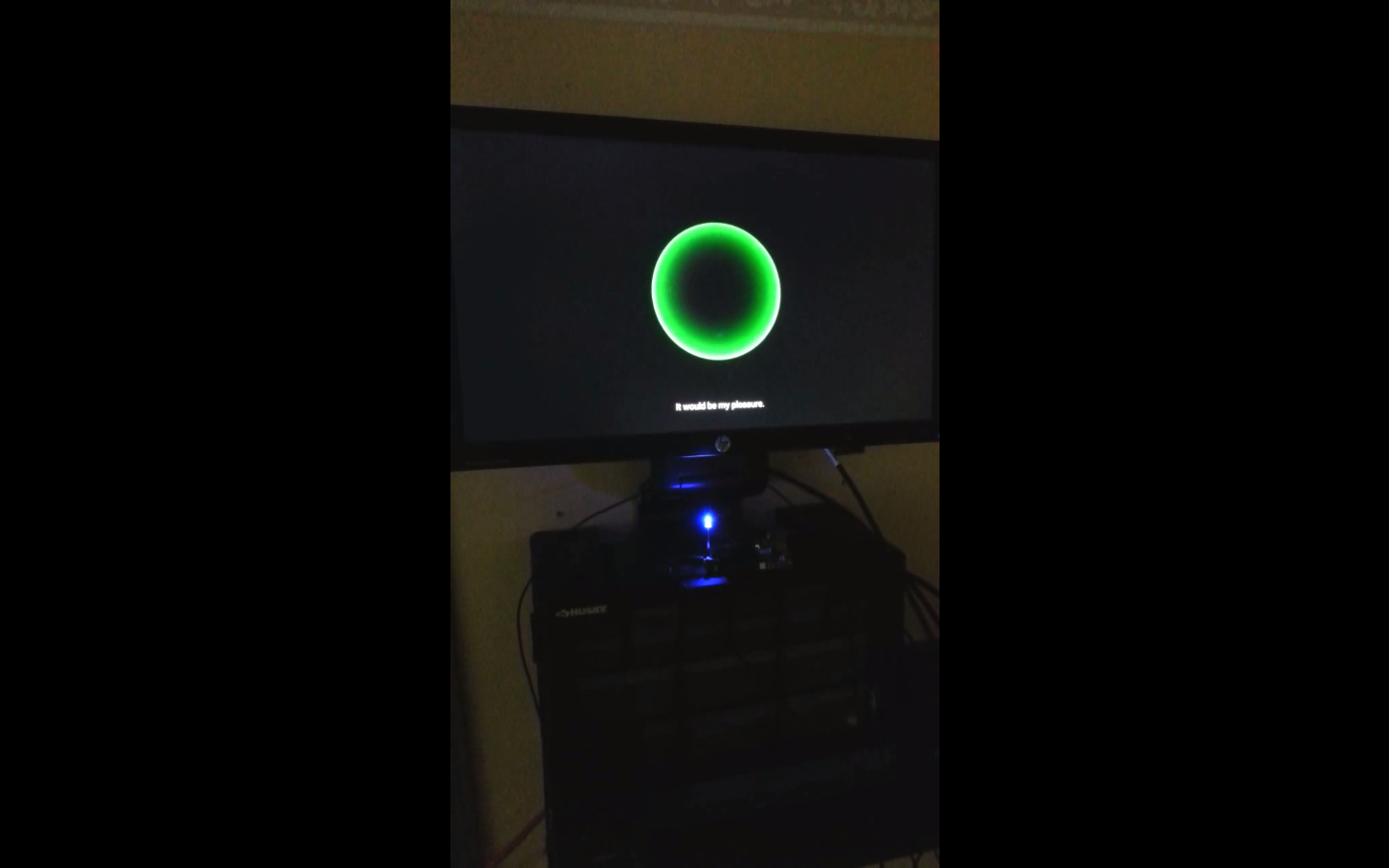

Jenkins to system rozpoznawania mowy, który stworzony został dla platformy Udoo Quad, pracujące pod kontrolą Androida. Jenkins jest w stanie rozpoznawać i odpowiadać użytkownikowi z pomocą zaprogramowanych fraz. System ten ma także dostęp do wyszukiwarki sieciowej poprzez API witryny Wolfram Alpha. Dzięki temu może wyszukiwać informacje w sieci, gdy sam nie zna odpowiedzi.
Jenkins odpowiada użytkownikowi w zależności od swojego nastroju, co poprawia realizm tego systemu. Efektem tego czasami są bardzo sarkastyczne odpowiedzi, chociaż oczywiście każdy może spersonalizować charakter swojego pomocnika. System posiada także zaprogramowany moduł komunikacji z wbudowanym w Udoo modułem kompatybilnym z Arduino DUE. Dzięki kompatybilności z Arduino można dodać do układu wiele ciekawych funkcjonalności.
Więcej informacji o projekcie zawarte jest na GitHubie. Aby skorzystać z tej aplikacji należy:
* Wgrać pobrany z GitHuba sketch na Arduino DUE na płytce UDOO.
* Uzyskać klucz z Wolfram Alpha i wkleić go w odpowiednim miejscu w plikach źródłowych.
* Zainstalować Google Apps na naszym UDOO. Jak to zrealizować opisano dokładnie tutaj.
