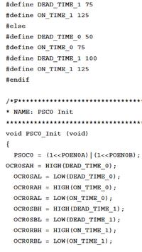

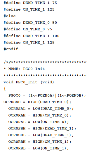

Bawię się mikrokontrolerem AT90PWM, chciałem uruchomić PSC, więc poszukałem przykładów na podstawie których mógłbym się wzorować.
http://www.atmel.com/Images/doc7670.pdf
W powyższym podręczniku jest funkcja HIGH i LOW. Z analizy wydaje mi się ż to po prostu młodsza i starsza część wartości wpisanej jako argument, ale AVRstudio jej nie rozpoznaje, co jest w sumie logiczne, bo nigdzie w kodzie ta funkcja nie jest rozpisana.
Czy mógłbym prosić o naprowadzenie czy ta funkcja realizuje podział wartości na starszą i młodszą część bajta, żebym mógł to jakoś obejść ?
pozdrawiam
