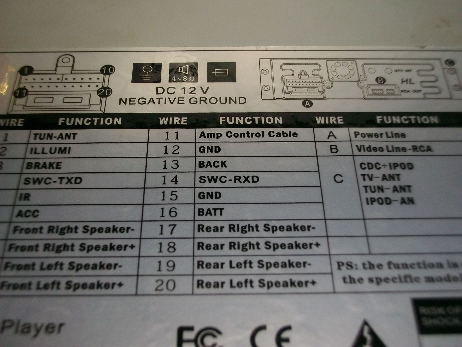

    Witam mam Chinskie radio Hualingan i samochodowy tuner do odbioru telewizji naziemnej dvb-t. Tuner ma wyjscie audio-video na chinche.
    Przesyłam zdjecia schematu radyjka, oraz wyjscia jakie ma z tyłu, oraz przód radia, gdzie jest wyjscie na jakies niestandardowe usb..
    Możecie powiedzieć gdzie podpiąć się w tym wypadku tym teunerem z chinchami?
    Czy jest możliwość pod tą główną kostkę (nad niebieskim bezpiecznikiem)?

    W tych kostkach nie ma wejścia audio.

    No wiem, audio bym podłączył przez te niebieskie kabelki, które tam widać..
    A co z wejsciem video - żółty chinch, gdzie go dać?
    Gdyby udało mi sie znaleźć przejsciówke z chinchów tunera na to niestandardowe wejscie usb, co jest z przodu radia, to by zadziałało? W opcjach radia ustawił bym USB i by był obraz z tunera??

    piotrek22101
    Do obrazu musi być wejście video in, to przednie gniazdko to jest prawdopodobnie do pamięci masowej. Z opisu wynika że kostka B jest od video, tylko który pin to wejście, a który wyjście nie wiadomo.

    raaza
    A powiedz na środkowym zdjęciu po prawej stronie, co trzymam w ręku jest końcówka z naklejką ipod...Gdyby znaleźć pod to przejściówkę na chinche?
    e: W tym tunerze mam przejściówkę, która prawie pasuje do kostki b, tylko jest o dwa piny za szeroka. Jest elegancko opisana, co i jak. Gdybym wyciął piłką te dwa skrajne piny o oznaczeniu: OE REMOTE i drugi REVERSE GEAR SIGNAL i podłączył się pod tą kostkę B to mogę uszkodzić radio?

    Każde radio ma inne wyjścia i akcesoria, lepiej zastosować dedykowane.

    raaza
    Ogólnie w tej kostce B jest jakiś prąd, czy tylko wyjścia? Mogę coś spalić/zepsuć jak metodą prób i błędów będę szukał wejścia video?
  • #9 15929943
    piotrek22101
    Według tego co widać to tylko Rca video, szansa uszkodzenia zawsze istnieje, jeśli nie wiemy co i gdzie podać.

    raaza
    A w tej kostce to muszę znaleźć tylko Video in czy coś jeszcze żeby podłączyć tuner?
    #11 15929959
    piotrek22101
    Teoretycznie jedno wejście jest od kamery cofania, drugie zwykłe wejście (włączane w menu radia) oraz trzecie, wyjście na dodatkowy monitor. Do pierwszego jest sygnał załączający w kostce a do pozostałych nic więcej.

    Załóżmy, że znajdę wejście video pod tuner i co dalej? Tuner podłączony do zasilania i jak to wyszukać na menu radia? Jako tv?

    AV1,AV2, itp. Każde radio ma inne opisy.

    No właśnie w tym radiu jest tylko cdc, aux, aux1, sd, usb, gps, bluetooth, radio, tv, dvd, ipod...ale niby w instrukcji jest, że można podłączyć kamerę cofania, więc jakoś sie da;)

    Dlatego najlepiej poszukać kostki przewidzianej do tego gniazda. Aux1 i 2 to prawdopodobnie, gniazdko z przodu, oraz te z tyłu do ipoda, lub wejścia video. Sprawdź czy po zdjęciu obudowy z radia czy nie ma opisów na płytce. W miejscu
    lutowania tego gniazdka.
