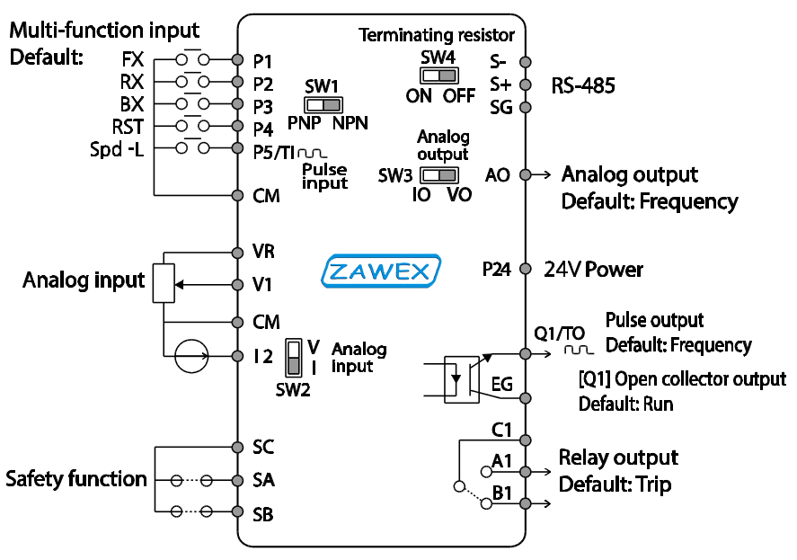

    Witam dziś montowałem falownik jak w tytule:
    http://sklepfalowniki.pl/falownik-lslv0075s100-4exfns.html
    Problem polega na tym w jaki sposób podłączyć termistor do urządzenia.
    Falownik steruje wentylatorami chłodnicy glikolu do agregatu chłodu. Obroty wentylatorów powinny być ustalane na podstawie temperatury cieczy.
    Jedyne co się dopatrzyłem jest możliwość podłączenia potencjometru i wymyśliłem że można by układ parametryczny z rezystorem i termistorem podłączyć.
    Jak podłączyć termistor do falownika LSLV-S100 do sterowania wentylatorami?
    Nie wiem jaki jest termistor ale w temperaturze ok 30stC miał rezystancję 8,6kohma
    Nie wiem czy ktoś już to praktykował? Jeśli tak to jakie parametry dobrać i jak podłączyć?

    Powinieneś wykorzystać czujnik temperatury PT100 i przetwornik który "zamieni temperaturę" na sygnał prądowy 4...20mA lub napięciowy 0...10V.
    W falowniku uruchamiasz regulator PID i to wszystko.

    Problem w tym że falownik był wymieniany z S.EL.PRO DSV316. Z tego co się dowiadywałem w Polsce nie jest już prowadzona dystrybucja produktów tego producenta. Tam był zacisk do termistora. Więc zostałem z "wiatrakami" czujnikiem temperatury i jest jeszcze zabezpieczenie termiczne wentylatorów oparte na bimetalu ale tego pewnie nawet nie podłączę bo jakieś przebicia powstają.
    Tak sobie wstępnie przekalkulowałem to termistor (po charakterystykach poszukałem wypadało by że to NTC 10k) trzeba by wpiąć w zaciski VR i V1 a Między V1 i CM rezystor 10k ohm (tu można inny ale wtedy inny zakres napięć w wyliczeniach wychodzi). Przy temperaturze 10stC powinno być ok 3,5V a w okolicy 40st 6,5V więc wydaje mi się że wystarczy ustawić dolny próg na 3,5V i górny próg na 7V w falowniku i też powinno działać ;) Jeśli się mylę to nadal sugestie mile widziane ;)

    Rozwiązanie z przetwornikiem i PT100, jest bardziej profesjonalne i będziesz całkowicie panował nad aplikacją.
    Nie przepadam za wyrobami tej firmy którą wskazałeś.. ale tak można to zastosować.
