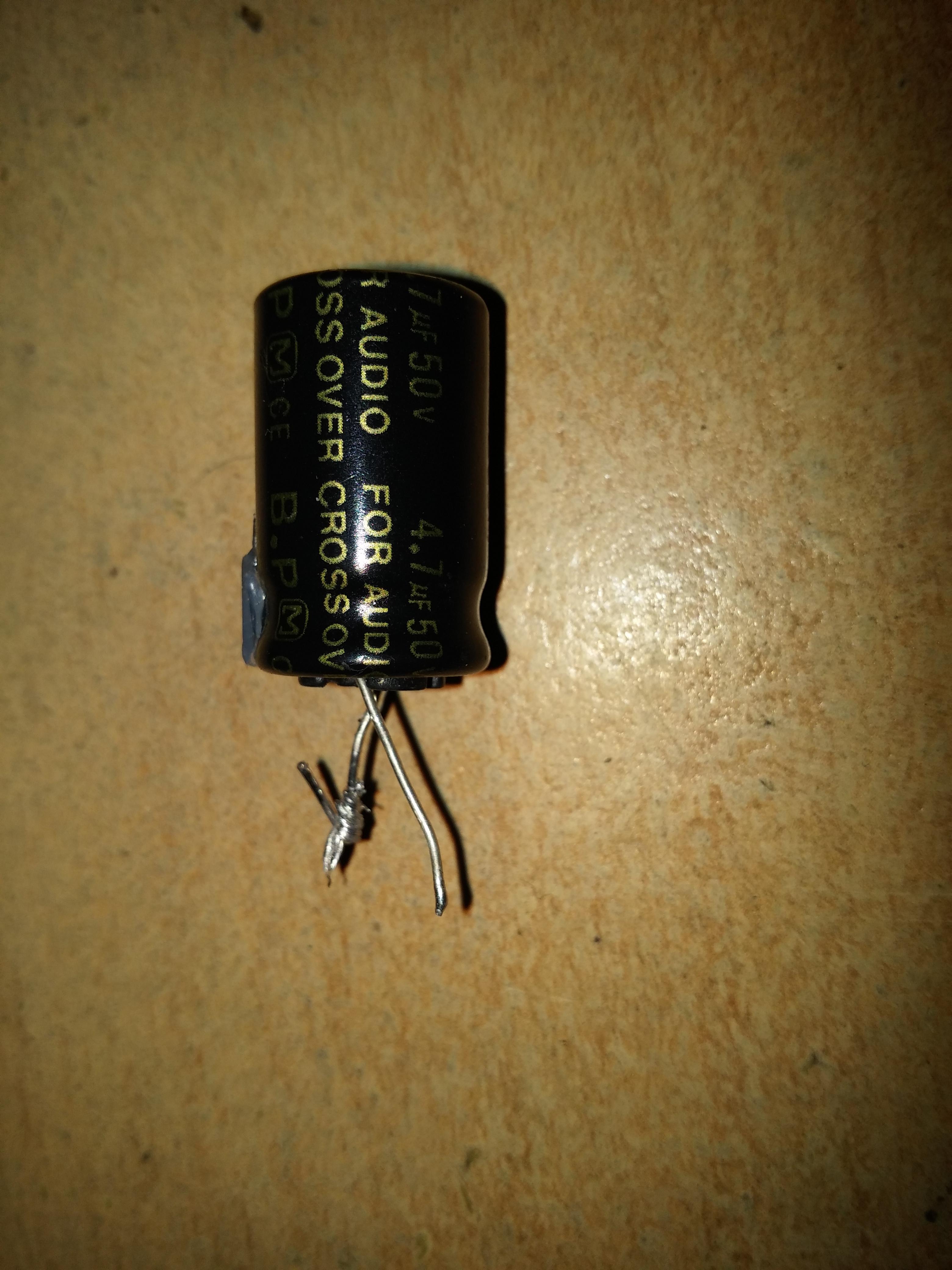

    Dzień dobry,
    Mam wzmacniacz SA-EH760 i dokupiłem do niego kolumny SB-EH760.
    Okazało się jednak że porzedni właściciel przerobił je na bi-wire.
    Chcę z powrotem przerobić je na tri-wire i tu mam problem bo nie wiem czy wystarczy każdy głośnik dać osobno do innego wejścia bo aktualnie wysokie i średnie tony są na jednym kanale (średnich tonów) z tym że wysokie tony mają jeszcze przylutowany jakiś "kondensator" i nie wiem czy on ma być czy nie?
    Z góry serdecznie dziękuję za odpowiedź

    Ze schematu wynika że mid i high są połaczone wewnątrz do jednego (kanału) wzmacniacza, moim zdaniem niema to większego sensu - tj. dodawanie trzeciej pary przewodów.

    Tylko że nadal pozostaje pytanie czy potrzebny jest ten "kondensator" przy kablu na głośnik wysokotonowy?
    Najlepiej jakby sie wypowiedziała osoba która ma te głośniki bez żadnych przeróbek.
    Wtedy wystarczy odkręcić tylne gniazdo od kolumn i zobaczyć.
    Zdjęcie tego "kondensatora":
