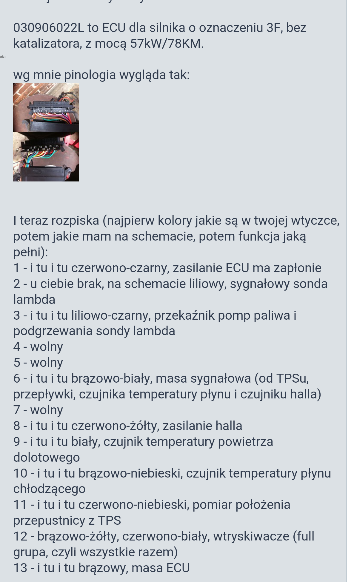

    Witam jestem nowy i mam problem z VW polo 1.3 pełen wtrysk szukam schematu kostki do komputera KEN nr 030 906 021 J

    Dieki za foto ale to iuz widziałem szukam innego

  • #4 15937956
    ociz
    Czego innego? Tamte schematy na pewno są zgodne ze sterownikiem ze zdjęcia.

    U mnie jest więcej połączeń niż tu na schemacie wyślę Ci foto

    Podłączam według tego schatu i lipa nic nie działa a kable się zgadzają mam tyle samo
  • #6 15937996
    ociz

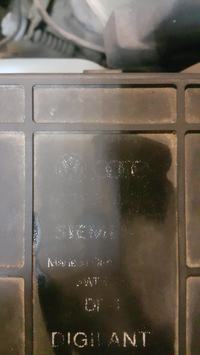

    3F to całkiem co innego, na Digifancie. Na zdjęciu z pierwszego postu masz Digijeta z silnika NZ, więc się zdecyduj.

    Powiem Ci szczerze ze nie wiem dokładnie jaki był komp bo nie mam na nim nr wiem tylko ze simną tyle wyczytałem

    Do tps mam 3 przewody a na twoim schemacie są 2
    #8 15938023
    ociz
    Przecież wyraźnie napisane że Digifant. Chyba nie próbujesz w jego miejsce wstawić Digijeta? Bo nie są zamienne, inna pinologia inny TPS, inny układ zapłonowy.

    Prubowałem od golfa 2 bo mam komputer i instalacji razem z cewka i mam iskry i działa mi pompka paliwowa tylko nie otwiera wtrysków

    Mam takie jeszcze pytanie w sprawie tych nr 91 Masa 99 zasilanie 12V po zapłonie 90 zasilanie pompy paliwa a 95 gdzie idzie ten sygnał

    #11 15938437
    ociz
    Nie prawda, 99 to 50 z rozrusznika. 95 to plus po kluczyku, 90 stały plus. W opisie Digifanta tak samo masz błąd, pin nr 1 to rozruch a nie plus po kluczyku.
    3F a NZ nie tylko cewkę, moduł ale i cały aparat zapłonowy mają inny.
