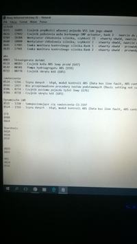

    Potrzebuje pomocy, porady w ogarnieciu auta. W aucie pala się kontrolki od hamulców oraz od zawieszenia. Vag Commander wskażą następujące bledy:

    Błędy w ABS ostały się takie:
    Address 03: ABS Brakes Labels: 4E0-910-517.lbl
    Control Module Part Number: 4E0 910 517 A HW: 4E0 614 517 E
    Component and/or Version: ESP 5.7 allrad H29 0420
    Software Coding: 0008597
    Work Shop Code: WSC 00000 000 00000
    VCID: 21490306F869E716BBD-8074
    2 Faults Found:
    00003 - Control Module
    014 - Defective
    00283 - ABS Wheel Speed Sensor; Front Left (G47)
    012 - Electrical Fault in Circuit
    Czujnik lewy przedni wymieniony, widocznie jest gdzies przerwa w przewodach?
    Tutaj bledy z zawieszenia:
    Address 34: Level Control Labels: 4E0-910-553.lbl
    Control Module Part Number: 4E0 910 553 D HW: 4E0 907 553 D
    Component and/or Version: LUFTFDR.-CDC H03 6230
    Software Coding: 0015500
    Work Shop Code: WSC 54321 123 45725
    VCID: 24470A12E77BF23ED0B-8071
    4 Faults Found:
    01437 - Control Position not Learned
    005 - No or Incorrect Basic Setting / Adaptation
    Freeze Frame:
    Fault Status: 11100101
    Fault Priority: 2
    Fault Frequency: 1
    Reset counter: 214
    Mileage: 134760 km
    Time Indication: 0
    Date: 2016.09.22
    Time: 19:32:51
    00774 - Level Control System Sensor; Rear Left (G76)
    Freeze Frame:
    Fault Status: 11101100
    Fault Priority: 3
    Fault Frequency: 1
    Reset counter: 214
    Mileage: 134760 km
    Time Indication: 0
    Date: 2016.09.22
    Time: 19:35:40
    01316 - ABS Control Module
    013 - Check DTC Memory
    Freeze Frame:
    Fault Status: 11101101
    Fault Priority: 3
    Fault Frequency: 1
    Reset counter: 214
    Mileage: 134760 km
    Time Indication: 0
    Date: 2016.09.22
    Time: 19:35:41
    00142 - Left Front Dampening Adjustment Valve (N336)
    Freeze Frame:
    Fault Priority: 3
    Fault Frequency: 1
    Reset counter: 214
    Mileage: 134760 km
    Time Indication: 0
    Date: 2016.09.22
    Time: 19:35:44
    Dodam, ze gdy auto jest odpalone, VCDSem wejde w 03 - ABS to pojawia sie wtedy opcja LIFT i podnosi mi auto (lewa strona idzie max w gore, a prawa z max gleby podnosi sie kilka cm).

    Ten błąd od abs wyskakuje od razu po skasowaniu czy podczas jazdy?
    Sprawdź przewody na ciągłość od czujnika do sterownika abs.
    00142 "Lewy przedni zawór regulacji tłumienia (N336) - przerwany obwód 012
    Zawór na przednim lewym amortyzatorze sprawdź okablowanie.
    00774 - to błąd od tylnego lewego czujnika poziomowania reflektorów.
    Jak usuniesz usterki robisz jeszcze kalibracje zawieszenia.

    Bledy wracaja zaraz po usunieciu. Sterownik ABS gdzie sie znajduje w A8 D3 ?
    Dziwne, ze bledy sa zwiazane z lewa strona auta, ktora jednak mimo wszystko podnosi sie tak jak trzeba, a prawa strona zawieszenia nie dziala. Tak mysle, czy na sterowniku J197 nie sa pomylone kabelki, sprawdze jutro...
    Kalibracji zawieszenia nie moge zrobic, bo VCDS odrzuca access key... :(

    Dzisiaj podmienilem pompe ABS wraz ze sterownika, ale niestety na inna (z phaetona). Rezultat byl taki, ze nie moglem się z nią połączyć, ani po CAN ani po K oraz sterownik zawieszenia zaczął przyjmować Security Access Key. Niestety i tak kalibracja nie powiodla się. Wrocilem wiec do starej pompy...
    Wymiana czujnikow nic nie pomaga. Widocznie w obwodach są usterki. Niestety nigdzie nie moge znalezc schematow elektrycznych do A8 D3. Ma ktoś może ??

    W lewym tylnym czujniku niestety kabel zasniedzial, wymienilem i blad zniknal. Dzisiaj znowu podlaczylem sterownika ABS od phaetona i udalo mi sie przeprowadzic adaptacje ZAWIESZENIA.
    W zawieszeniu wszystkie bledy zniknely dodatkowo w XENON RANGE rowniez usunalem ktory powracal odrazu po skasowaniu - tym razem juz nie wrocil :)
    Wazne, ze w koncu zawieszenie dziala, jacking mode rowniez dziala. Z zawieszeniem mam tylko jeszcze jeden maly problem. Cala prawa strona siedzi nizej 2cm niz lewa, da się to dodatkowo skalibrować??
    Tutaj przesylam logi, moze ktos zerknie??
