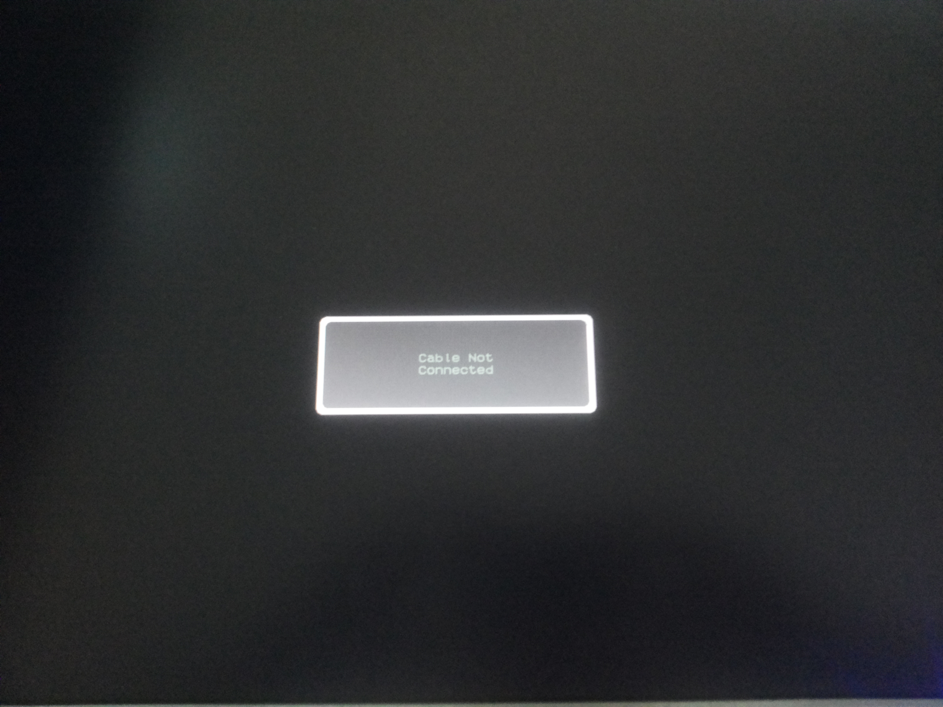

    Jak w temacie. Padła płytka sterująca - główny układ TSUMU58EHJ-LF1 grzał się niemiłosiernie, nawet do 120 stopni - obraz był tylko przez chwilę i to w 800x600.
    Zmieniłem płytę (kupiona na aliexpress, chińczyk zapewniał że testowana i ok), jest dokładnie taka sama - ta sama rewizja, ten sam model, na płytce ten sam układ (płyty różnią się tylko marką kondensatorów i wielkością pola "radiatorowego" pod stabilizatorem)

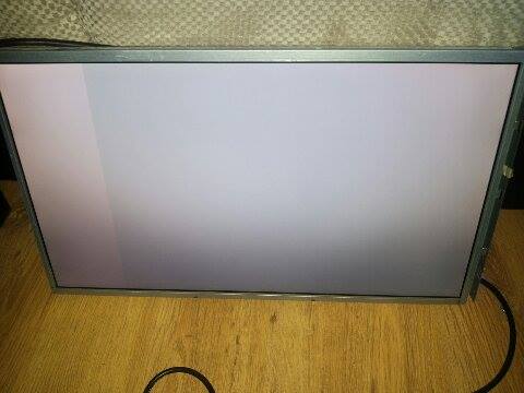

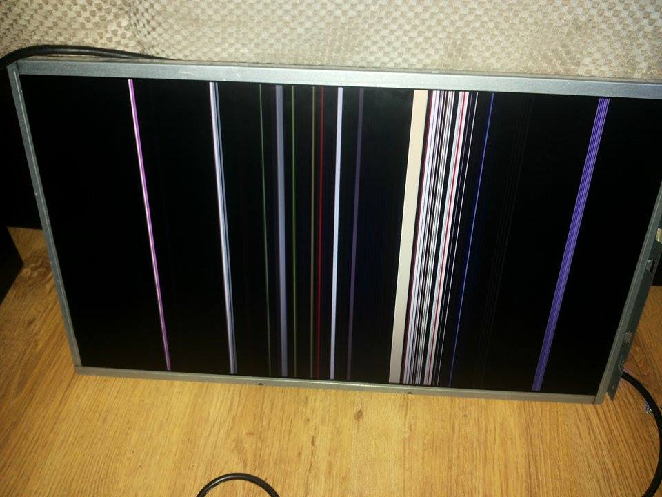

    OSD jest normalnie - bez problemy pokazuje się okno "Cable not connected" albo "No signal", jednak kiedy podłączę sygnał z kompa czy to przez VGA, czy to przez DVI - obraz wygląda tak jak na zamieszczonych zdjęciach.
    Potrzebuję szybkiej porady co to może być, bo kończy mi się czas na złożenie sporu u chińczyka.
    Oddawałem go wcześniej do lokalnego serwisu RTV, gdzie wsadzili płytę od innego modelu - nie działała. Możliwe, że uszkodzili tam np. taśmę/kabel LVDS?
    Jak coś, to mogę podać nazwę matrycy, bo mam datasheet całego monitora.
    Jedno zdjęcie przedstawia moją tapetę, a drugie (to białe) to otwarta pusta karta przeglądarki. Acer V223HQ - po wymianie płyty głównej, rozmazany obraz (OSD działa ok) Acer V223HQ - po wymianie płyty głównej, rozmazany obraz (OSD działa ok)
    Potwierdź proszę... Na tak działającej matrycy jak na załączonych zdjęciach masz poprawne OSD?

    Ze zdjęć wynika że oby 2 matryce są uszkodzone .

    majsterek napisał:

    Tak, OSD działało poprawnie. Zamieszczę zdjęcie jak go złożę na pająka, bo na razie leży w szafie w kawałkach.

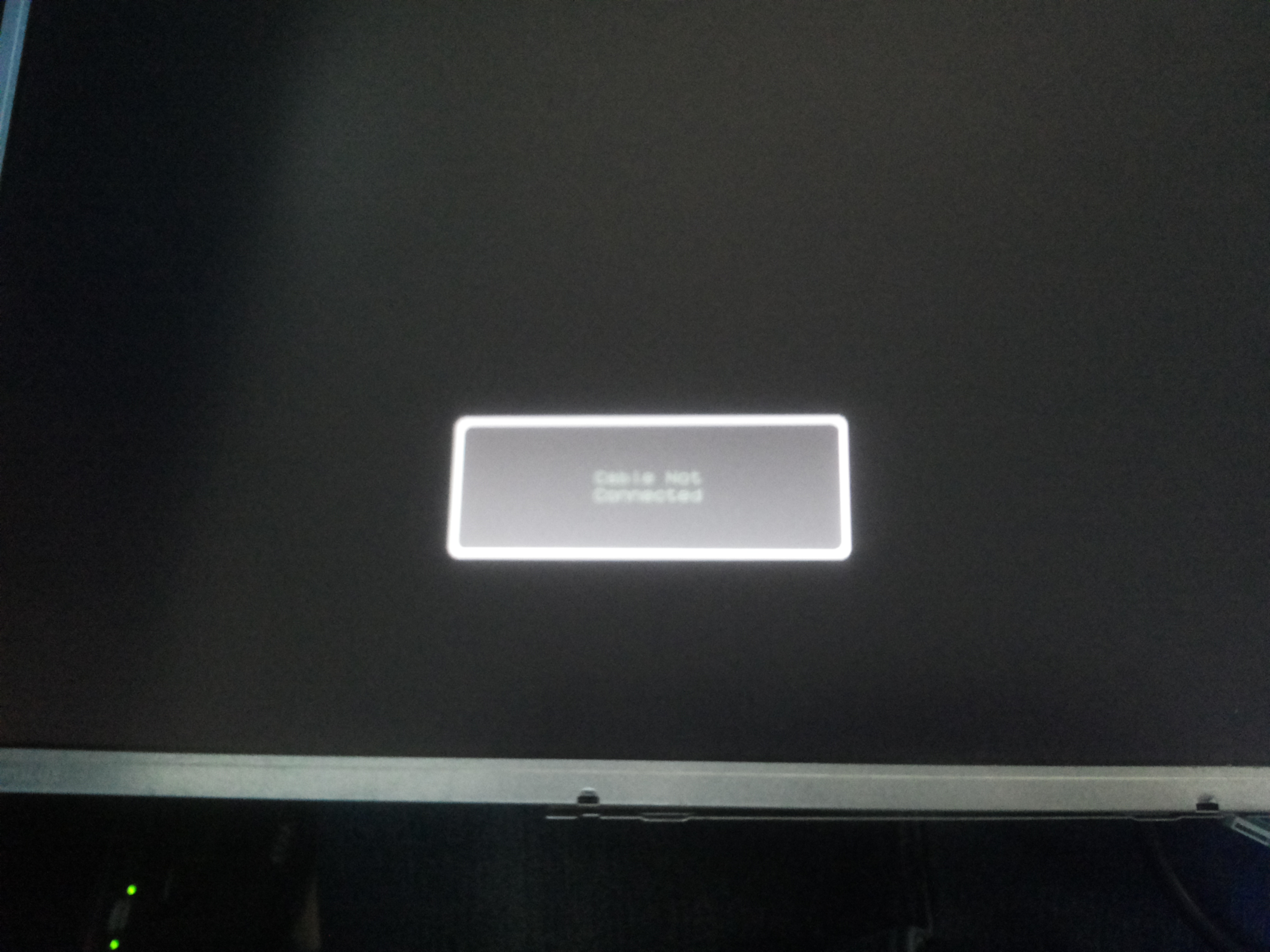

    Wszystkie zrobione na płycie głównej z Chin. Na oryginalnej jest tylko logo acera, a dwukolorowa dioda power (niebiesko-zielona) świeci się na fioletowo, a nie na niebiesko.
    Po podłączeniu - zamiast oryginalnego pulpitu windows 10 widzę tylko pionowe pasy w jego kolorach. Natomiast po odłączeniu kabla, okienko OSD "Cable Not Connected" normalnie jest wyświetlane i nawet porusza się bez problemu po ekranie.
    Acer V223HQ - po wymianie płyty głównej, rozmazany obraz (OSD działa ok) Acer V223HQ - po wymianie płyty głównej, rozmazany obraz (OSD działa ok) Acer V223HQ - po wymianie płyty głównej, rozmazany obraz (OSD działa ok)
    EDIT: Zapomniałem dodać, że monitor nie reaguje na żadne przyciski, oprócz power.

    Matryca jest sprawna, wpasowałem chiński kontroler TSUMV56 i monitor ożył.
