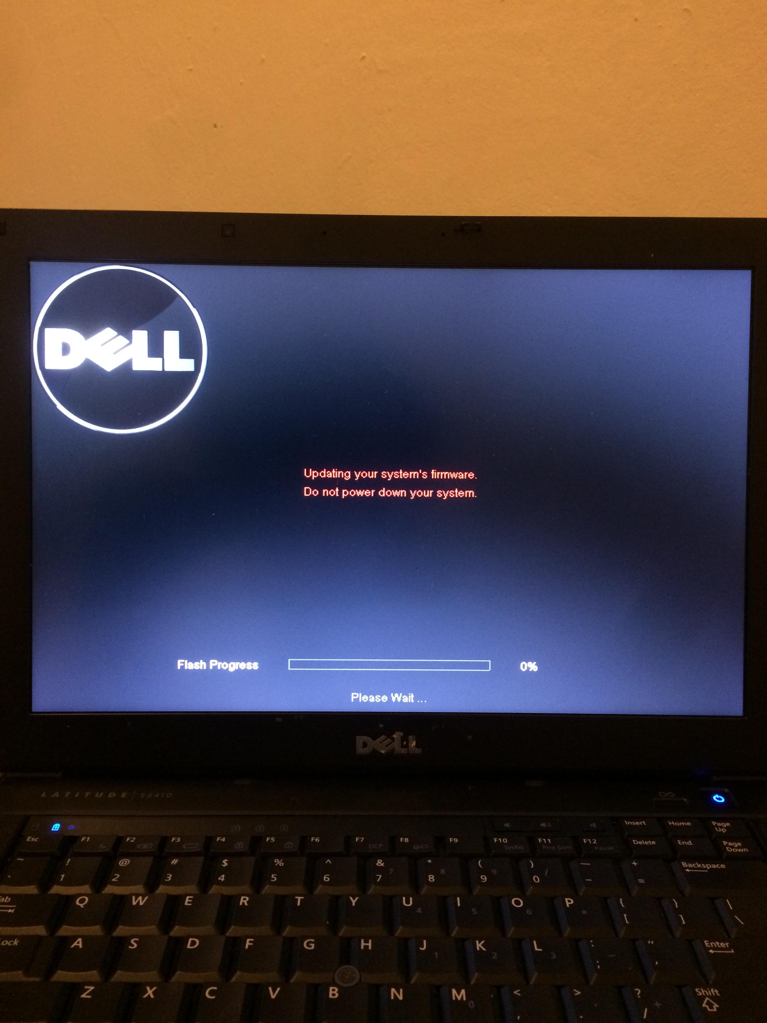

    Witam. Dzisiaj chciałem zrobić aktualizację biosu w laptopie. Postęp doszedł do końca i wszystko wydawało się działać, jednakże po reboocie system nie wstał. Laptop się uruchamia, zaczynaja kręcić sie wentylatory i koniec. Nic dalej. Czarny ekran. Po odpaleniu komputera z wciśniętym klawiszem FN (tryb odczytu błędów) miga pierwsza dioda 3 razy, pozostałe dwie świecą się ciagle, potem gasną i zaczyna migać ostatnia. Wg. tego co znalazłem w internecie jest to uszkodzenie płyty głównej lub procesora. Co robić. Umie ktoś przeprogramować bios i jest z okolic Łodzi albo może ktoś ma jakiś pomysł? Przepraszam za błędy i literówki ale mam do dyspozycji jedynie iPhone i cieżko mi wpisywać tekst. Na zdjęciu komputer jak jeszcze działał.
    • DELL LATITUDE E6410 - Laptop nie uruchamia się po aktualizacji BIOS, czarny ekran image.jpeg (449.28 KB) Musisz być zalogowany, aby pobrać ten załącznik.

    Przed aktualizacja zrobiłeś pełny backup BIOSu?
    To co jest w internecie na stronie supportu Della to nie jest pełen "obraz" BIOS.
    Bez pełnego wsadu 1szy lepszy ktoś z programatorem ci nie ożywi sprzętu.
    W dzisiejszych BIOSach laptopowych siedzi dużo informacji specyficznych nawet dla konkretnego EGZEMPLARZA laptopa.
    Nie zrobiłem backupu, nigdy nie robiłem, nie miałem z tym problemu.
    To jest pełny obraz, oznaczone literą "A" są pełne, literą "P" - poprawki, patche.
    Pełnego wsadu nie mam i nie wiem skąd dostać taki plik.
    Z internetu, wystarczy wpisac w google:
    DELL LATITUDE E6410 bios dump
    i poszukac.
    Dump znaleziony, zresztą jest na naszym ukochanym forum.
    Poza tym, ma ktoś opis tej płyty, albo wie gdzie znajduje się kość biosu?

    A do tej płyty i tej wersji komputera znalazłeś wsad?
    Mam pewne obawy, skoro zadajesz takie pytania:
    Tak, to jest dump do tej płyty z grafiką NVidii.

    No dobra.
    A co z kluczami TPM, nr seryjnym, MAC, obszarem SLIC i cala reszta?
    Laptop stanie się "klonem" od którego został wgrany dump? Czy te info siedzą w jakimś innym firmware?
    Pytam tak z ciekawości, bo kiedyś bawiłem się wgrywaniem pełnego dumpa do Transformera Asusa.
    Laptop stal się klonem idealnym :)
    Co powodowało pewne niedogodności (do obejścia oczywiście)

    Nie ważne, że będzie klonem. Ten laptop musi działać, nawet offline.

    adamadi33 napisał:
    Zrób clear CMOS po przez wyjęcie na parę minut baterii CMOS lub odlutowanie jej.
    Możliwe że wstanie jak nie to kość do programowania.
    Robiłem, nadal nie działa.
