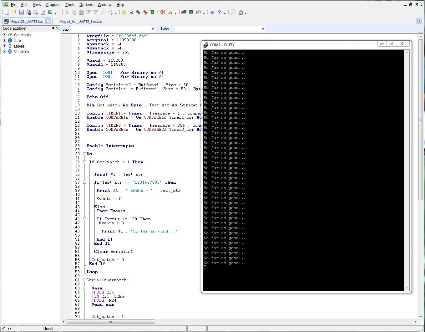

    Mam taki kłopot; korzystam w programie z transmisji z PC do mikrokontrolera vis RS232 (Atmega 2561, sprzętowy uart, 115200 b).
    W tym celu używam funkcji SERIALIN z opcją BYTEMATCH (znak CR).
    Bufor o długości 200 znaków.
    Kod: VB.net
    Zaloguj się, aby zobaczyć kod
    Dane odbierane z PC obsługiwane są standardowo ;
    Kod: VB.net
    Jak widać, odebrany string ląduje w zmiennej Bufor2.
    I niby wszystko jest OK - niestety, nie zawsze. Co któraś odbierana transmisja jest "przyciana". Tzn, w buforze jest tylko część odebranego stringu.
    Podejrzewam, że przyczyną może być to, że w czasie działania ogólnego programu wykorzystywane są timery. I być może przerwania z tych timerów wpływają na poprawny odbiór danych ?
    Jeżeli tak - to jak temu zapobiec ?
    Nie można wyłączać timerów, bo dane z PC przychodzą losowo, czyli nie wiadomo kiedy. Ot - w trakcie działania całości.
    Przerwania z timerów są generowane z częstotliwością 1Hz (timer3) i 1000Hz (timer1).
    Niestety priorytety przerwań są przypisane na sztywno i przerwanie UART jest poniżej przerwań timerów. Próbowałem na początku procedury Serial1charmatch wyłączać przerwania (disable interrupts) i włączać je na wyjściu, ale nie pomaga.
    Spowolnienie transmisji np. do 9600b też nie pomaga.
    A może nie mam racji i przyczyna może być inna ?
    (samo połączenie jest na pewno OK, bo ten sam port jest wykorzystywany przez bootloader, i przesyłanie nawet dużego programu działa poprawnie).

    Zmieniłem prędkość na 1200b. No to już jest naprawdę wolno.
    I co ? I nic - nadal gubi znaki.
    Mam taki pomysł. Pierwszy znak zawsze przychodzi poprawnie. Dlaczego ? Cholera wie... Więc - ustawiamy SERIALIN z opcją BYTEMATCH=ALL. Czyli już po pierwszym znaku wywołuje procedurę SERIAL1 BYTERECEIVED.
    Teraz -po pierwszym znaku wyłączamy wszystkie timery. I odbieramy "na piechotę" kolejne znaki, aż do odebrania ostatniego (CR).
    Po odebraniu ostatniego - włączamy timery z powrotem.
    To powinno "zamrażać" program główny na czas odbioru stringu.
    Czy to zadziała ?? Zaraz zobaczymy...
    _______________________________________________________________
    No i zobaczyliśmy, nie za dobrze jest...
    zrobiłem jak napisałem ;
    Kod: VB.net
    A obsługa:
    Kod: VB.net
    No przecież teoretycznie to NIE MOŻE nie działać.
    Pierwszy przychodzący znak powoduje wyłączenie przeszkadzających timerów.
    Zatem dalej nie powinno być żadnych przeszkód.
    Dopiero odebranie CR włącza timery ponownie.
    Niestety, efekt jest taki:
    W terminalu wysyłam "z ręki" string "1234567890<CR>
    A oto co ląduje w zmiennej BUFOR_PC ;
    Kod: VB.net
    Jak widać zdarzają się przekłamania, i to mimo prędkości 9600 !.
    Ale dla prędkości 1200b jest tak samo.
    No jakim cudem ??

    Ha ! no to przynajmniej wiemy, że to nie jest bug Atmela.
    Co prawda, jak pisałem, to jest M2561, program jest "przeportowany" z M128.
    Właściwie bez zmian, tyle że w M2561 nieco inaczej jest z timerami właśnie.
    Ok, zmotywowałeś mnie to dalszego szukania... Co prawda, jak jutro tego nie rozwiążę, to będzie poważny kłopot. No ale nadzieja umiera ostatnia :)
    Bardzo Ci dziękuję. Będę raportował oczywiście...
    4.10 rano : dziennik pokładowy ;
    Po ciężkiej walce - wreszcie jest OK.
    Niestety, konieczne było przeniesienie wszystkich zadań z timerów
    do głównego programu i oczywiście wywoływanie flagami.
    Oznacza to jeszcze konieczność dalszego uporządkowania programu, gdyż oczywiście niektóre rzeczy przestały działać jak należy.
    Ale - chyba jestem już na dobrej drodze.
    Jak na razie próby przesyłania danych nie wykazała problemów.
    De facto , ta komunikacją via RS232 nie ma być z PC a z modemem GSM.
    Dlatego poprawność odbierania danych jest krytyczna.
    Przy okazji niejako, wyjaśniła się pewna rzecz.
    Mianowicie, oprócz opisanej komunikacji z PC/modem urządzenie cały czas
    korzysta z analogicznej komunikacji z innym procesorem. Sporadycznie następuje tam wymiana danych.
    I - co ciekawe, ta komunikacja działała poprawnie.
    Po sprawdzeniu w dokumentacji, priorytety przerwań są takie ( wybrane z listy, ale w poprawnej kolejności);
    TIMER2 (nie używany w omawianej części programu)
    TIMER1 - wywoływany 1000 na sek.
    TIMER0 - nie używany
    USART0 - do komunikacji z drugim MCU
    TIMER3 - wywoływany co 1 sek. ale z dużą ilością zadań
    USART1 - ten właśnie do komunikacji z PC/modemem
    Z tego wynika, że USART używany do komunikacji z drugim procesorem ma znacznie lepiej, bo nie jest zakłócany przez obsługę TIMER3, który co prawda przerywa rzadko, ale za to na długo.
    A USART "pecetowy" miał najbardziej przerąbane :)
    Z tego płynie kilka wniosków;
    1) jak pisze NIVEASOFT - przerwania jednak nie służą do tego, by w nich za dużo pracować.
    2) warto pomyśleć o kolejności przerwań nawet przy projektowaniu hardware
    3) warto wybierać MCU pozwalający na zmianę priorytetów przerwań
    Jeszcze raz dziękuję koledze za pomoc !
