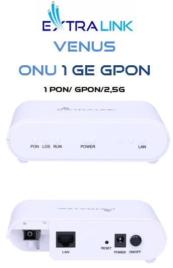

  • Wychodząc naprzeciw wymaganiom Klientów, którzy budują sieci GPON w oparciu o platformę LMS (Lan Management System), stworzyliśmy (www.anteny24.pl) własny plugin do LMSa
    umożliwiający autoryzację, rejestrację oraz zarządzania końcówką kliencką Extralink 1GE ONU GPON VENUS.
    LMS plugin do Extralink 1GE ONU GPON VENUS (GPON_SNMP)
    Extralink 1GE ONU GPON VENUS to urządzenie klienckie, działające w technologii GPON. Wyposażone jest w jeden port PON oraz jeden port Gigabit Ethernet.
    Extralink 1GE ONU GPON VENUS pracuje w jako typowy bridge i jest w pełni kompatybilny ze standardem IEE 802.3-2005 i GPON. Urządzenie może świadczyć usługi szybkiej transmisji danych dla klientów.

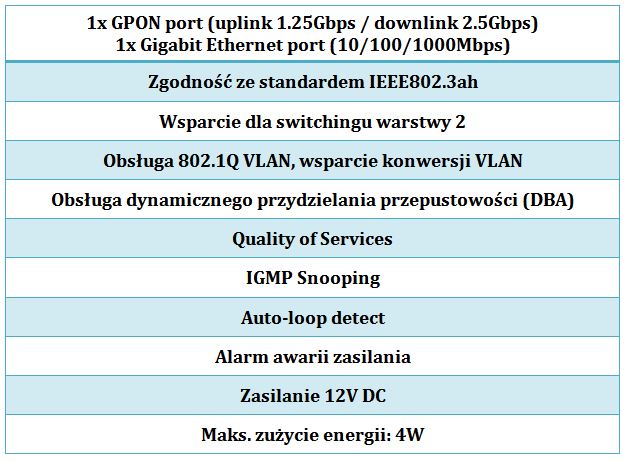

    Oto kilka najważniejszych cech produktu:
    LMS bez problemu odnajduje końcówkę i umożliwia jej zdalne zarejestrowanie i uruchomienie usługi u klienta.
    Generalnie zmiana polega na poprawnym dekodowaniu numeru seryjnego końcówki.
    Wszystkie ONU oparte o tą metodę będą poprawnie wykrywane.
