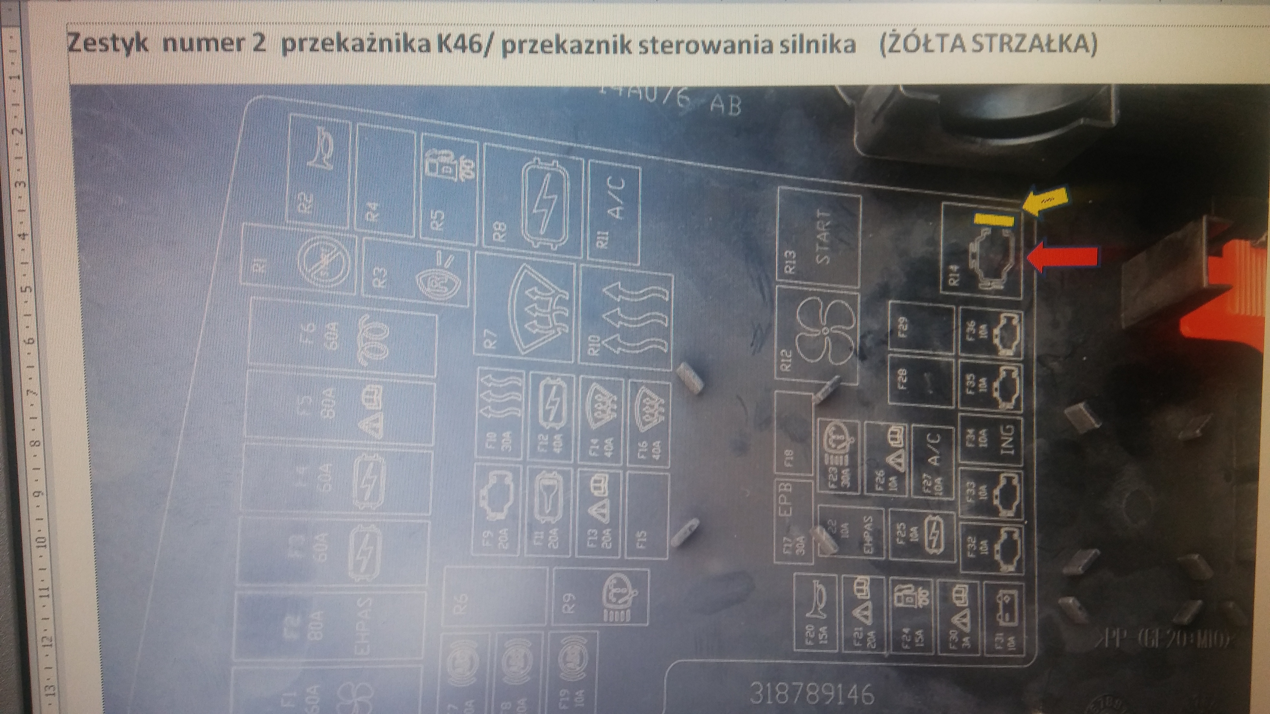

    poszukuję schematu elektrycznego do Ford CMAX 1.6 TDCi 2004 ,Samochód został odstawiony na parking i po trzech dniach już nie odpaliło( tak mówi właścicielka dojechała zgasiła i koniec zero problemów w czasie jazdy i wcześniej ) Po oględzinach
    nie załącza rozrusznika ,brak masy na przekazniku startu ( po podaniu masy na przekaznik jest ok auto odpala )bezpieczniki ok ,dodam że aku zostało wymienione na nowe bo stare padło ,znalazłem gdzieś w necie zapis że jak imo miga szybko to załącza się tryb antykradzieżowy i blokuje wszystko ,po podpięciu kompa brak połączenia ze sterownikiem - brak zasilania - ,u wujka Googla znalazłem wycinek schematu rozruchu i wyglądało na to że przekażnik sterujący zwarty do masy jest przez wyłącznik bezpieczeństwa ,ale podobno w dieslach go nie ma .Jeżeli ktoś ma schemat albo miał podobny problem to proszę o wskazówki ,samochód nie jest nowy więc mogły też przewody ugnić, zanim robić kabelkomanie to lepiej było by rzucić okiem na schemacik . :cry:

    Witam ponownie
    autko działa jak fabryka chciała, z powodu braku czasu nie opisałem usterki ,
    uszkodzeniu uległ przewód łączący zestyk nr2 przekaznika sinika ze sterownikiem wtyczka B konektor e1,kolor przewodu czarno- niebieski
    uwaga przekażnik zasilany z bezpiecznika F9 20A włączany ujemnym napięciem -12v minus (masa pojazdu ) poprzez sterownik
    przekażnik R14 zdjęcie pn .znajduje się w skrzynce bezpieczników na lewym nadkolu w komorze silnika
    Ford CMAX 1.6 TDCi 2004 - Schemat elektryczny, brak masy na przekaźniku startu Ford CMAX 1.6 TDCi 2004 - Schemat elektryczny, brak masy na przekaźniku startu
    Natomiast sterownik silnika jest w przedniej części nadkola lewego (trzeba zdjąć koło lewe-kierowcy )
    dołączam zdjęcie/ schemat wtyczek sterownika z zaznaczonym pinem e1 wtyczka B - ŚRODKOWA WTYCZKA!!!
    mam nadzieje że ten materiał pomoże w razie wystąpienia podobnej usterki
