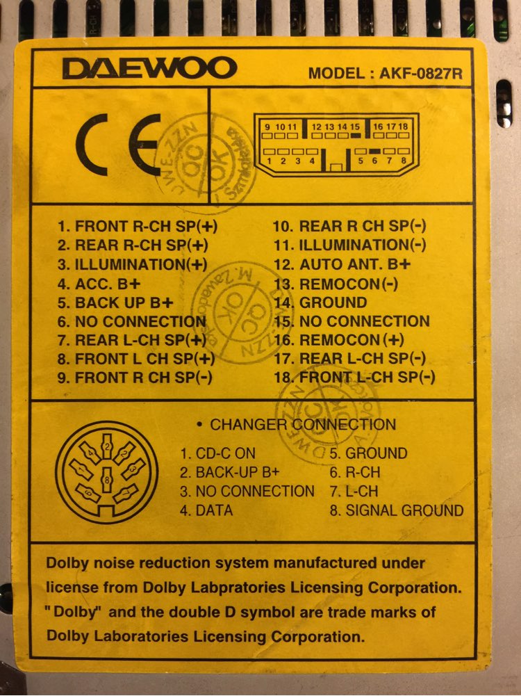

    Witam, w ostatnim czasie stałem się posiadaczem radia samochodowego Daewoo AKF-0827R, który chciałbym podłączyć do samochodu. Mam problem z rozszyfrowaniem kilku pinów, mianowicie:
    3. Illumination (+). Zapewne chodzi o +12V do uruchomienia podświetlenia radioodbiornika, jednak po co w takim razie jest pin 11. Illumination (-)? Czy musi on być podłączony, jeżeli tak to pod stałą masę, czy dopiero po włączeniu świateł?
    13. Remocon (-) oraz 16. Remocon (+) - co to jest za funkcja i gdzie ją podłączyć?
    14. Ground - rozumiem, że w tym przypadku chodzi o podłączenie stałego minusa.
    Poniżej jeszcze zdjęcie oryginalnej rozpiski pinów.

    bubu1769
    Ściągnij schemat tam masz wszystko ładnie rozrysowane.
    Illumination (+) i Illumination (-) to zasilanie dodatkowego oświetlenia wewnątrz radia
    Remocon (+) i Remocon (-) to podłączenie pilota
    Ground to stały minus.
