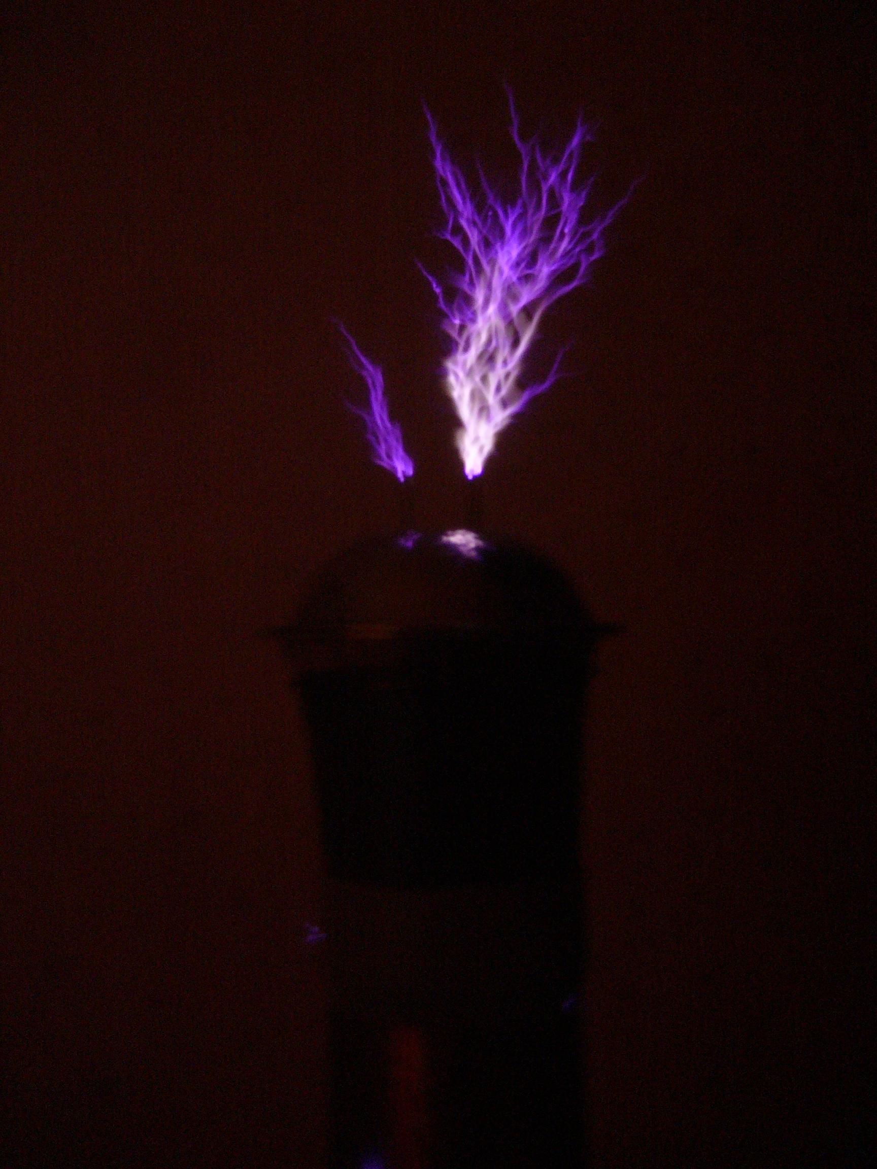

    Jeden breakpoint:
    Przenośna SSTC w obudowie po zasilaczu ATX Przenośna SSTC w obudowie po zasilaczu ATX
    Dwa breakpointy:
    Przenośna SSTC w obudowie po zasilaczu ATX Przenośna SSTC w obudowie po zasilaczu ATX Przenośna SSTC w obudowie po zasilaczu ATX
    Wyładowania w bok:
    Filmik - wyładowania w bok:
    Można oszacować, że wyładowania mają około 20 cm, więc jeśli uznamy dość popularny przelicznik 10kV na 1 cm, to wychodzi 200kV.
