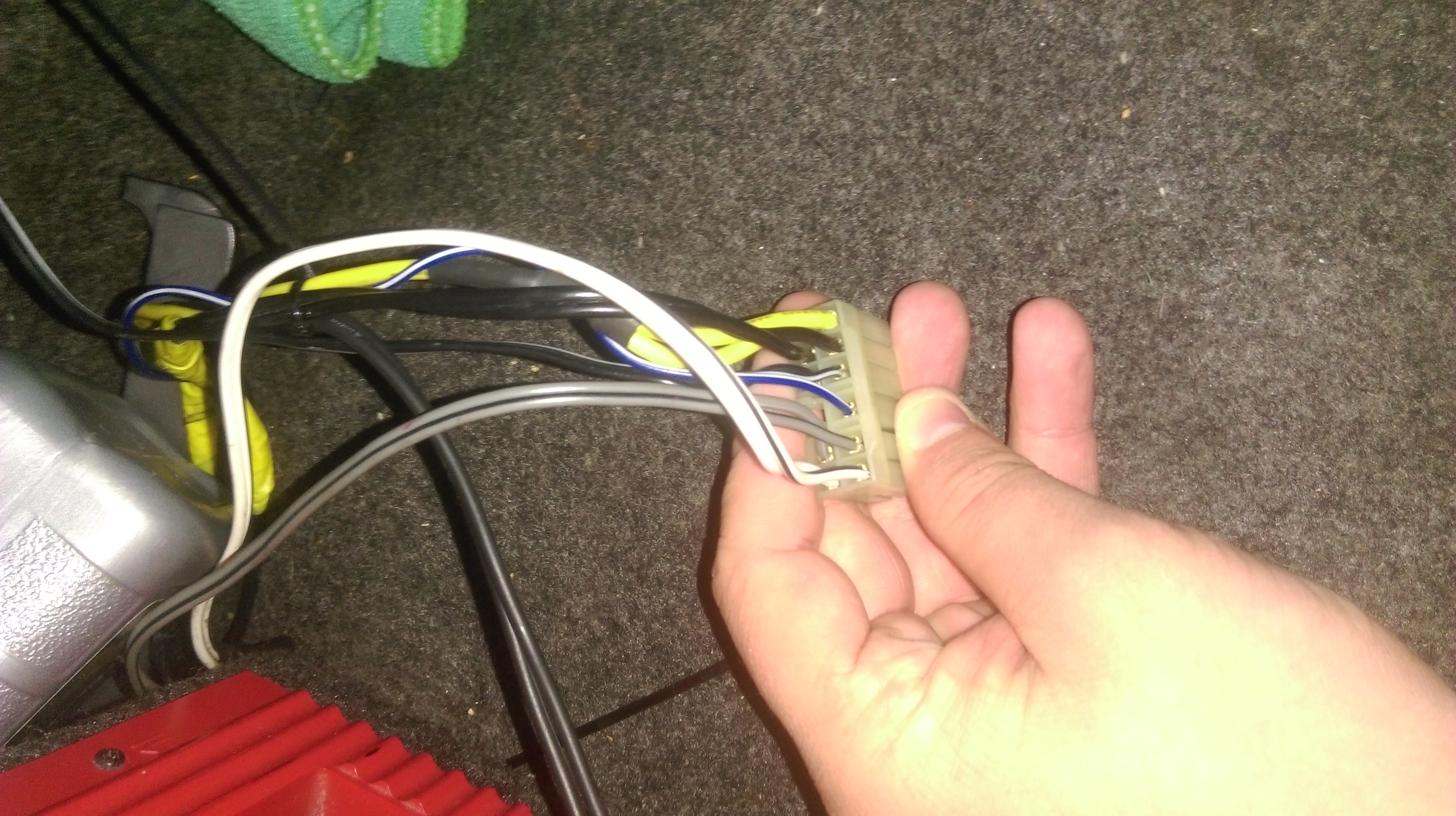

    Posiadam Subwoofer xplod xs-aw200x, radio sony cdx gt30rn. Podłączyłem wszystko poprawnie, ponieważ sam Subwoofer działa. Problem pojawia sie, gdy podłączyłem głośniki pod wyjście sygnałowe wzmacniacza, po podłączeniu głośnika pod wzmacniacz głośnik w ogóle nie gra. Podłączałem pod lewy kanał i prawy i dalej to samo. Nie wiem czy to jakieś ustawienia radia czy co. Dodam, że jak przypadkiem stuknąłem lekko głośnik podłączony pod wzmacniacz to głośnik soobwoofera wydaje z siebie bass.

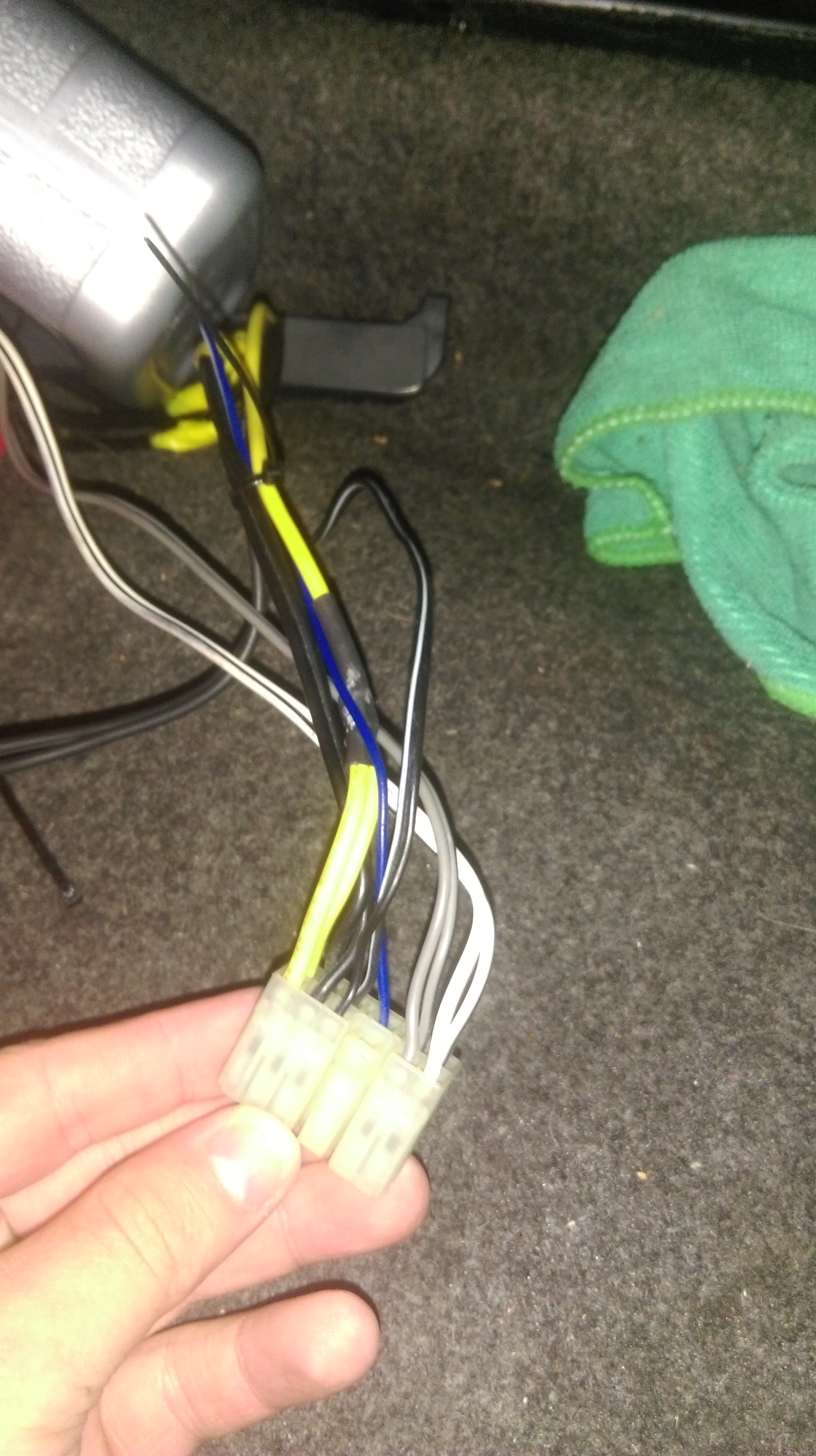

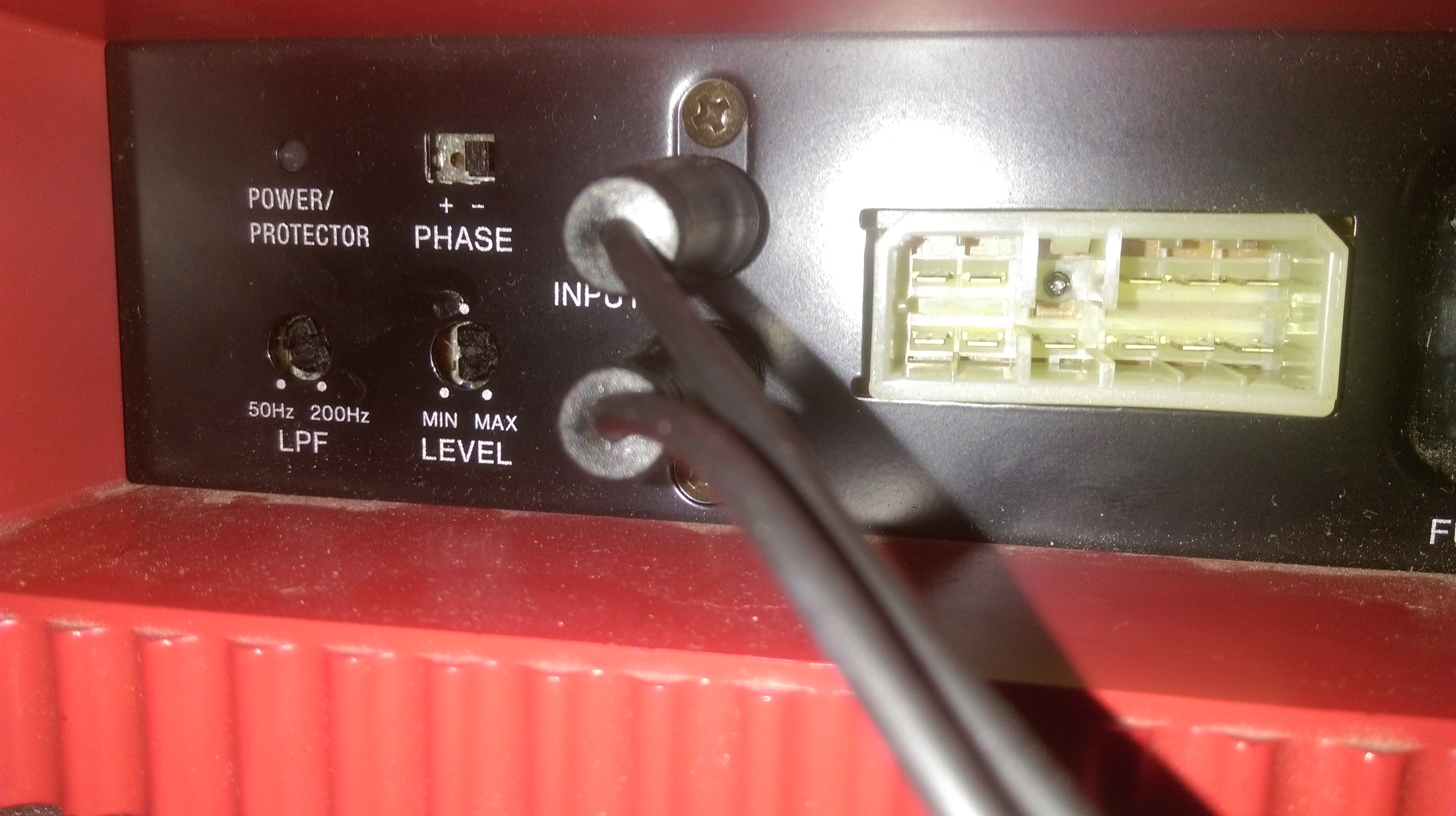

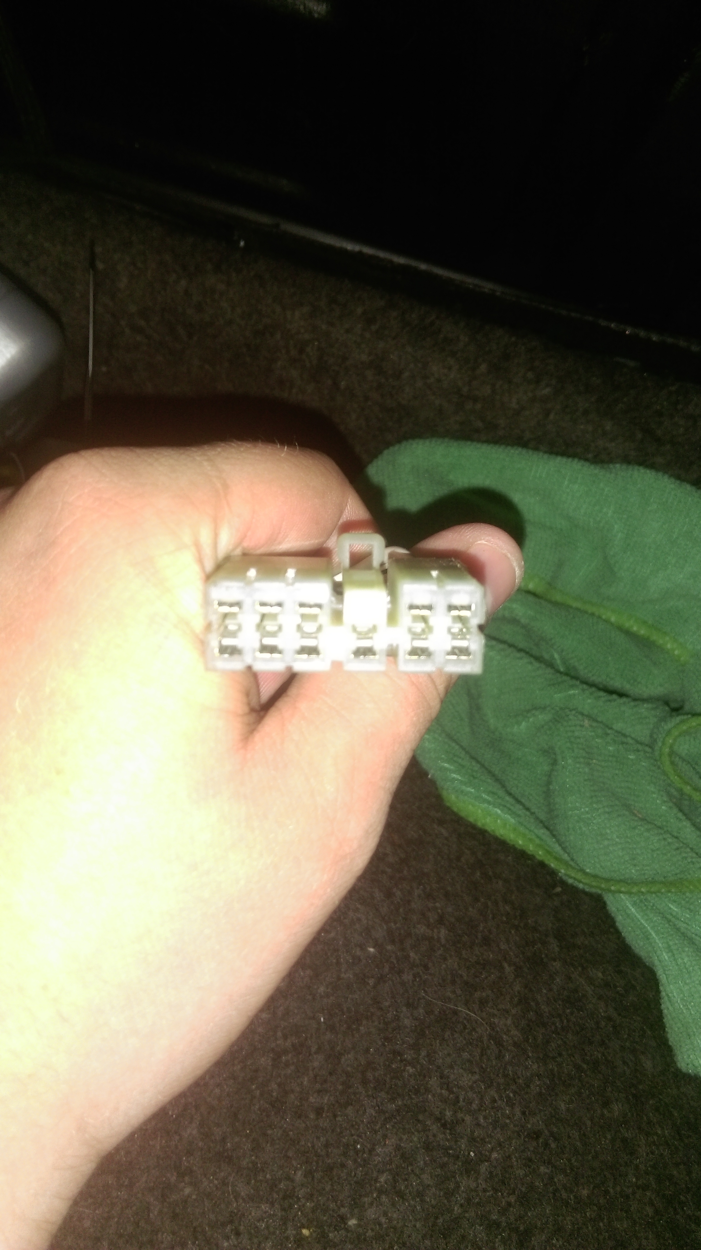

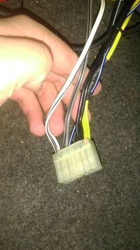

  • #7 15948900
    zirdax
    Dziaj doszedlem do wzniosku ze ten subwoofer aktywny nie musi posiadac wzmacniacza to wzmocnienia osobnych glosnikow (chyba). ale zastanawia mnie po co sa wyprowadzenia przewodow bialy i bialo czarny i szary i szaro czarny wyprowadzone z kostki podlaczeniowej, myslalem ze one sa po to by podlaczyc pod nie glosniki. dodaje zdjecia z opisem jak wszystko podlaczylem.
    1. Zolty - 12V z akumulatora
    2. czarny - masa podpieta pod karoserie
    3 niebieski- REM podpiety pod radiowe wyjscie REM
    4 przeody sygnalowe to przewody RCA
    A glosnik probowalem podpiac pod te szare i biale przewody Brak dźwięku z głośników podłączonych do wzmacniacza Subwoofer Xplod XS-AW200X Brak dźwięku z głośników podłączonych do wzmacniacza Subwoofer Xplod XS-AW200X Brak dźwięku z głośników podłączonych do wzmacniacza Subwoofer Xplod XS-AW200X Brak dźwięku z głośników podłączonych do wzmacniacza Subwoofer Xplod XS-AW200X Brak dźwięku z głośników podłączonych do wzmacniacza Subwoofer Xplod XS-AW200X Brak dźwięku z głośników podłączonych do wzmacniacza Subwoofer Xplod XS-AW200X

  • #12 15949008
    budiet
    To jest High Level Input, tzn wejście sygnału wprost z przewodów głośnikowych, gdyby radio nie miało wyjścia na wzmacniacz np RCA.
