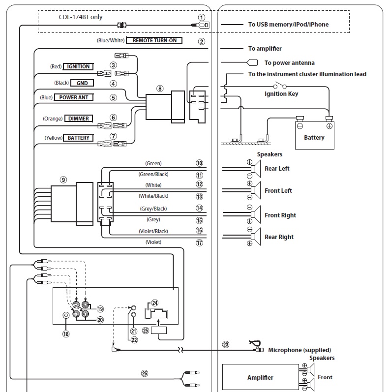

    Narysuj schemat (może być w paincie) w jaki sposób to podłączyłeś.

    Tutaj schemat mojej kostki od alpine

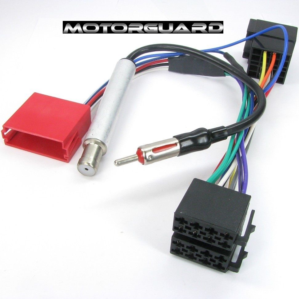

    zadnego punktu masy ani innych kabli nie zmienialem, proprostu wyjalem stare radio audi concert 2 , kupilem przejsciowke PC9-401 + PC5-90 i podlaczylem.
    Niebesko bialy z Alpine podlaczylem pod niebieski z adaptera czyli wszystko powinno byc ok
