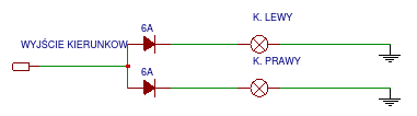

    Witam. Mam podłączony centralny zamek firmy Carprotect BX60 w Pandzie 2004. Centralny działa z pilota i wszystko jest ok, prócz tego że nie mijają kierunkowskazy podczas zamykania i otwierania dzrzwi. W samym module jest wyjście pod kierunkowskazy. Teraz pytanie gdzie je podłączyć? Jest jeden kabel do kierunkowskazów.
    Do postu zamieściłem schemat centralnego.

    Kolego, wyjście na kierunkowskazy rozdzielasz za pomocą dwóch diód prostowniczych, 6 amperowych, i wpinasz w przewody kierunkowskazów idące do żarówek lewej i prawej strony. Możesz wykorzystać wiazkę zasilania świateł tylnych, tam znajdziesz odpowiednie przewody, najlepiej w okolicach kostki przy body computer.

    Musisz rozdzielić na dwa, po to trzeba uzyć diód prostowniczych, zeby nie zewrzeć lewej i prawej strony swiateł kierunkowskazów, a zachować ich normalną funkcjonalność, oraz uzyć ich do sygnalizacji z centalnego zamka. Masz z tego modułu centalnego zamka dedykowane wyjscie na kierunkowskazy, wiec jego użyj, tylko tak jak piszę, separując na lewy i prawy za pomocą diód. Niektóre moduły mają takie diody już wbudowane albo przekaźnik z dwoma parami styków, wtedy masz dwa przewody do zasilenia kierunkowskazów, bezpośredniego.

    Nie pod bezpiecznik, tam napięcie jest cały czas, nawet jak żarówki w danym momencie nie świecą. Kolego, próbnik z zarówki np. od pozycyjnych, jeden przewód do masy, włączasz kierunkowskaz lewy, szukasz drugim przewodem w kostce świateł w body computerze, gdzie miga, jak znajdziesz, to juz masz, potem dajesz drugi kierunek i robisz tak samo. I podłaczasz się tam, ot i wszystko.
    Albo łatwiej w wiązce na progu po stronie kierowcy - prawy kierunkowskaz przewód różowo-biały, lewy brązowy.
    A tutaj schemat użycia diód

    Ok mam znalazłem wtyczkę i kable. Jeszcze jedno pytanko: Czy jest jakaś różnica w kierunku podłączania diody prostowniczej? Tzn którym końcem do wtyczki a którym do kabla od centralnego? Czy nie ma różnicy?

    Jest różnica. Tak jak na schemacie w 6tym poście ma być - obrazowo, pasek na obudowie diody, oznacza katodę, druga końcówka to anoda,
    A ----|>|---- K tak to wygląda, i teraz, tylko anody łączysz razem i do przewodu z centralki, a z drugiej strony diody dajesz przewód na kierunki.

    Dzięki użytkownikom Elektrody udało się wszystko podłączyć jak trzeba. Światła migają przy otwieraniu/zamykaniu samochodu oraz gdy chcemy zlokalizować samochód np na parkingu. Za wszystkie odpowiedzi bardzo dziękuję :)
