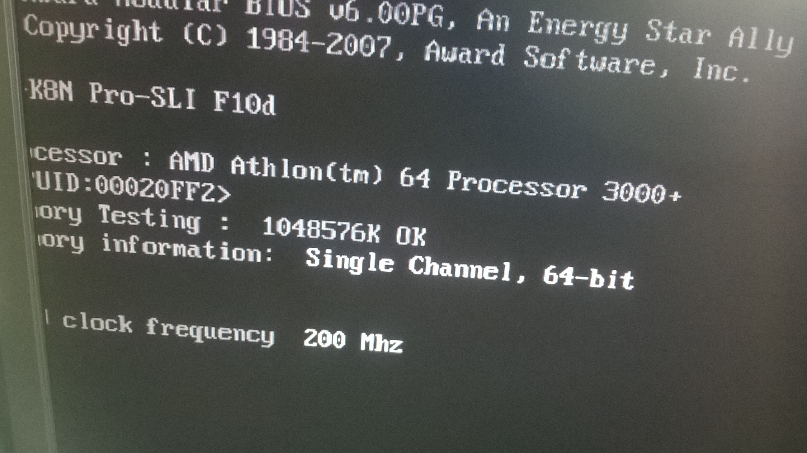

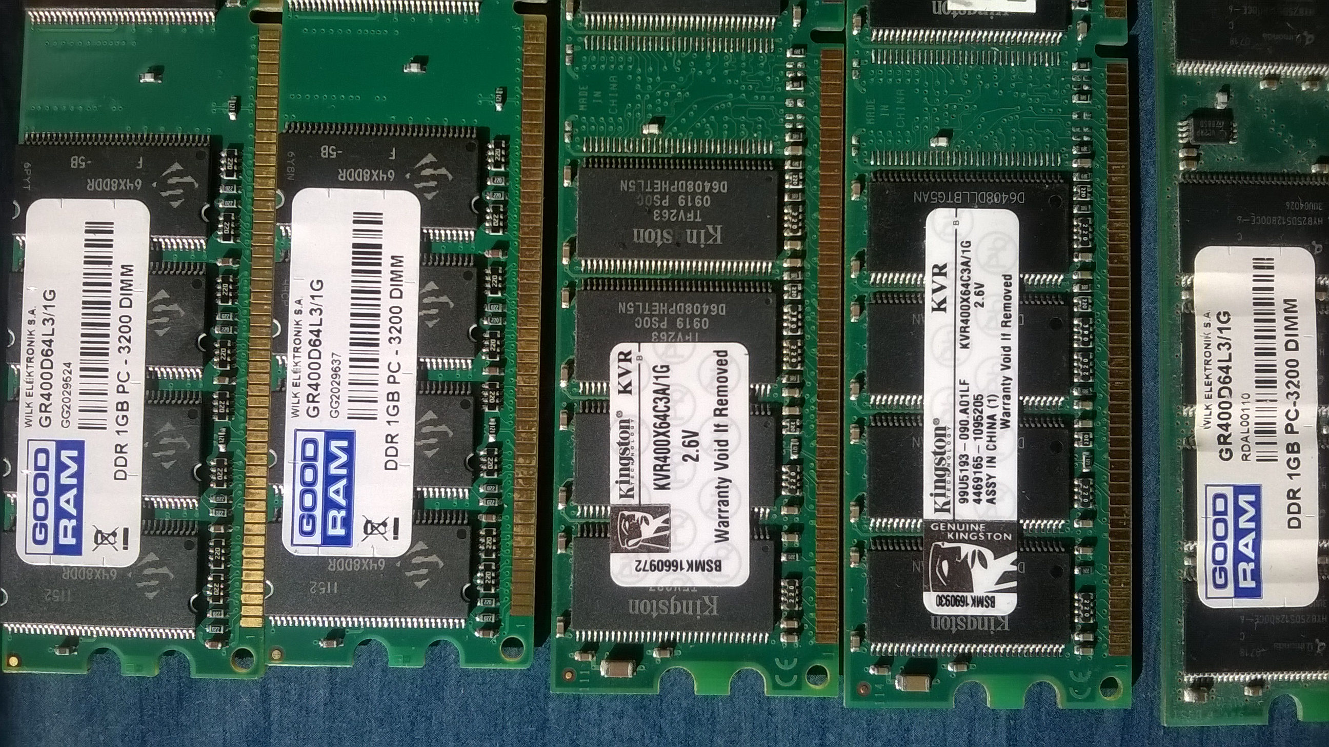

    Problem w taktowaniu zegara. Podejrzewam, że procek był podkręcany. Powinien współpracować z RAM DDR 400. Komp się wiesza podczas odpalania po przeliczeniu Ramu, liczy wszystkie 4sloty. Ramy testowane sprawne. Pojawia się napis:
    CPU sequency 200 MHz.
    Blokuje to kompa i do Biosu wjazdu nie mam.
    Wszystkie fotki sprzętu poniżej. Dzięki za pomoc, pozdrawiam.

    #2 15955304
    sosarek
    Reset Biosu wykonałeś?
    Pomogłem? Kup mi kawę.
  • #3 15955322
    stefaniaharper
    Poziom 5  
    Nie. Nie wiem jak. Z płyty głównej? Bo dyskietki i Update nie ruszy bo go wiesza. Szukać czy napiszesz? Komp nie był używany kilka lat. Baterie Cr2032 wymieniłem.
    Mam wyjąć bateryjkę i zworka na cmos i odpalić kompa na chwilę?
  • #4 15955369
    sosarek
    Sprawdź każdą pamięć osobno - czy płyta ruszy i będziesz mógł się dostać do Biosu w celu jego konfiguracji.
  • #5 15955494
    stefaniaharper
    Poziom 5  

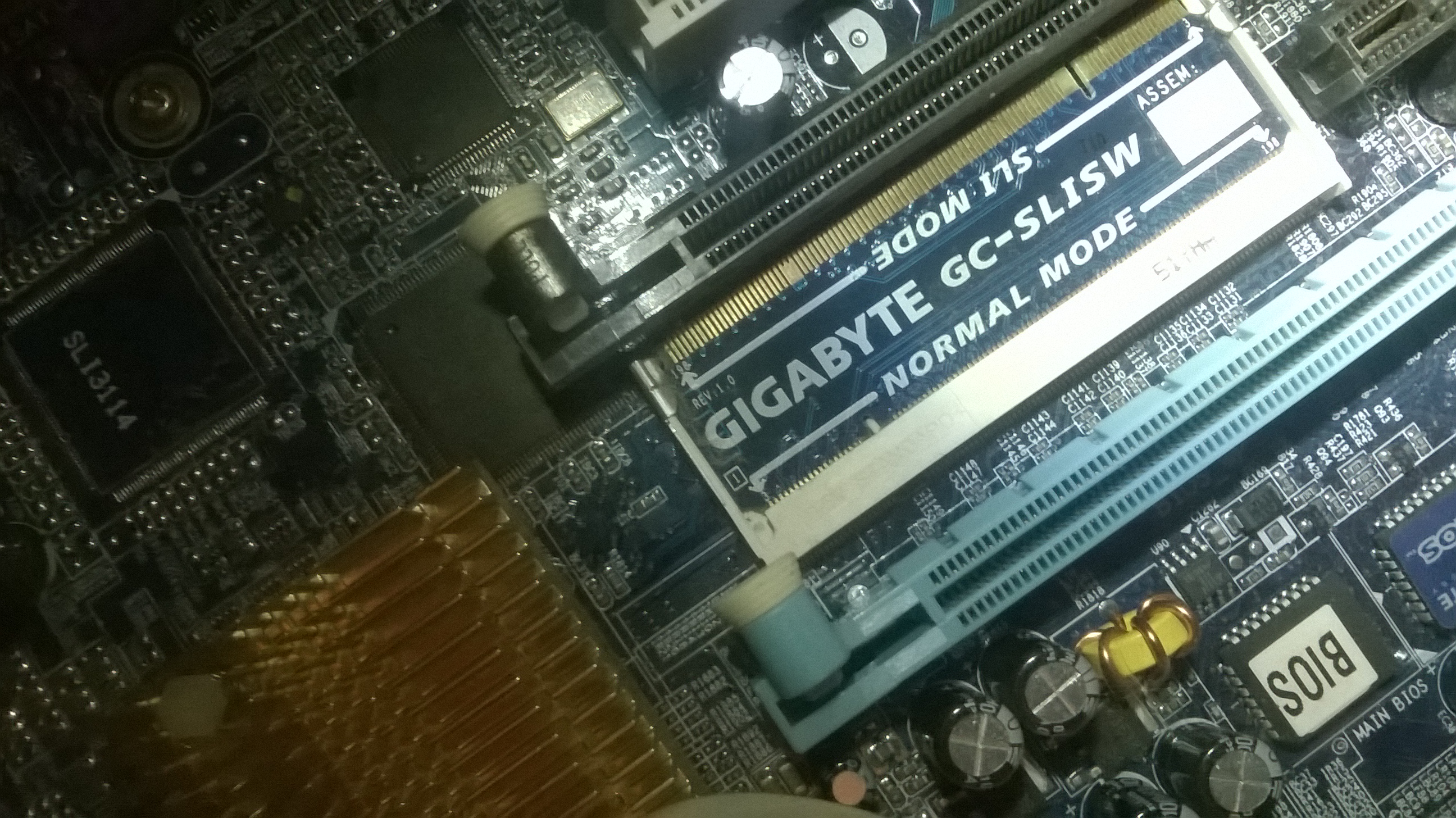

    Sprawdziłem każdą z osobna. Żadna nie pozwoliła dostać się do biosu. Kości wszystkie sprawne, działają na innych kompach. Sprawdzałem też inne kości niż na fotce, i 512mb, i 256mb.. (nie tylko 400).
    Może reset biosu. Znalazłem zworkę na płycie głównej.
    Pierwszy reset biosu w życiu dokonany:)
    Zworka wystarczyła.
    Mam dostęp do Biosu!
    Może go jakoś ogarnę..
    GA K8N Pro SLI Gigabyte - CPU sequency 200MHz stop pracy
    Dziękuję za pomoc, ale może jeszcze będę jej potrzebować.
