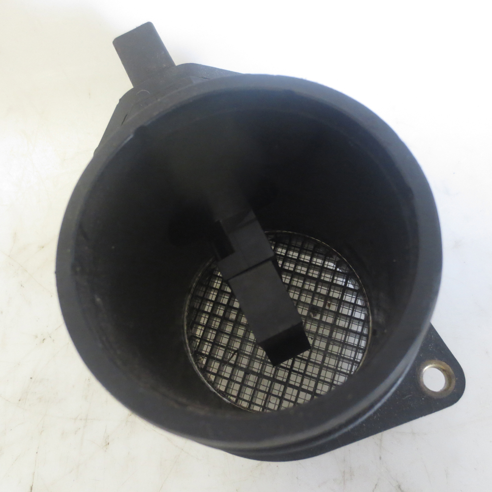

    Samochód to Sharan MK1 110KM AFN 1998 rok. Problem polega na tym, że któregoś dnia auto weszło w tryb awaryjny i straciło moc. Po powrocie do domu i podpięcia Vaga wyszedł błąd:
    00553 - Mass Air Flow Sensor (G70)
    31-00 - Open or Short to Ground
    Pomierzyłem napięcia i wszystko było ok. Zakupiłem sam wkład pierburga. Auto w sumie odżyło ale nie pokoi mnie kanał 3 na vagu w silniku. Wartość zadana jest 290 a ja mam 590 na biegu jałowym. Mając pod ręką skodę nie wiem z jakim silnikiem ale numer przepływomierza się zgadzał 038906461c oryginalny boscha. Postanowiłem zamontować ją na chwile u siebie(całość z obudową). po zamontowaniu wartość rzeczywista zmalała do 490 a kiedy wsadziłem swój wkład pierburga do 350mg. Zacząłem się zastanawiać o co chodzi i zauważyłem, że obudowy się różnią bo moja ma numer 06a906461 originalna boscha. Obudowy różnią się trochę budową. Moja jest pusta i ma tylko podwójną siatkę plastik i metal. A ta ze skody ma w środku taka mniejszą rurkę z siatką. Wyczytałem, że 06a906461 jest poprzednikiem numeru 038906461c. Powiedzcie mi o co chodzi skąd te rozbieżności?

    Czy temperatura silnika i temperatura otoczenia przy twoich pomiarach była taka sama w każdym przypadku, czy takie samo było wypełnienie zaworu EGR czy może EGR zaślepiony. Zrób logi dynamiczne.
    Jeżeli numer na "lizaku" jest taki sam to nie szukaj dziury w całym :)

    ciuqu
    Link
    Co do obudowy nie wiem ale może być dopasowywana do całego układu dolotu, filtra itp.
  • #8 15955908
    mattib4
    Wystarczyło powiedzieć, że tak :) Już to robiłem ale dawno :) Taka jest różnica. Pierwszy to 038906461c a dwa ostatnie 06a906461VW Sharan 1998 110KM AFN - Błąd 00553, różnice w przepływomierzach Bosch i Pierburg VW Sharan 1998 110KM AFN - Błąd 00553, różnice w przepływomierzach Bosch i Pierburg VW Sharan 1998 110KM AFN - Błąd 00553, różnice w przepływomierzach Bosch i Pierburg

    No dobra a gdzie problem, w afn przepływomierz steruje jedynie erg. Więc gdzie logi
    To niech cię nie niepokoi bo to nie PD i przepływomierz ma jedynie interakcje z EGR.
    I też wątpię że przyczyną notlaufa był właśnie przepływomierz.

    EGR nie działa sprawdź czy nie masz dziurawej gruchy i nie ucieka podciśnienie. Coś nie tak z turbiną, przejrzyj sterowanie, w ostateczności czyszczenie turbo.

    EGR nie działa bo nie widać zmiany masy powietrza, nie koniecznie musi być zaślepiony wystarczy zatkać mu rurkę od podciśnienia, sprawdź tylko czy ktoś go celowo zaślepił czy pękła membrana w gruszce i ucieka podciśnienie. Co do przepływomierza to jak pisałem nie szukaj dziury w całym, jest dobrze, różnica może wynikać z jego stanu, stary bardziej zużyty zaniża wskazania. Zajmij się turbiną.

    Nawet z zaślepionym EGR przepływomierz na wolnych nie powinien pokazywać więcej jak 490mg , z reguły 420 do 450, Egr otwarty 280 do 310 mg.

    Jest dobrze, przepływkę zostaw w spokoju pokazuje ci 550 (choć to trochę dużo) bo nie dostaje spalin z EGR'u, napraw EGR i będzie pokazywać 290.
