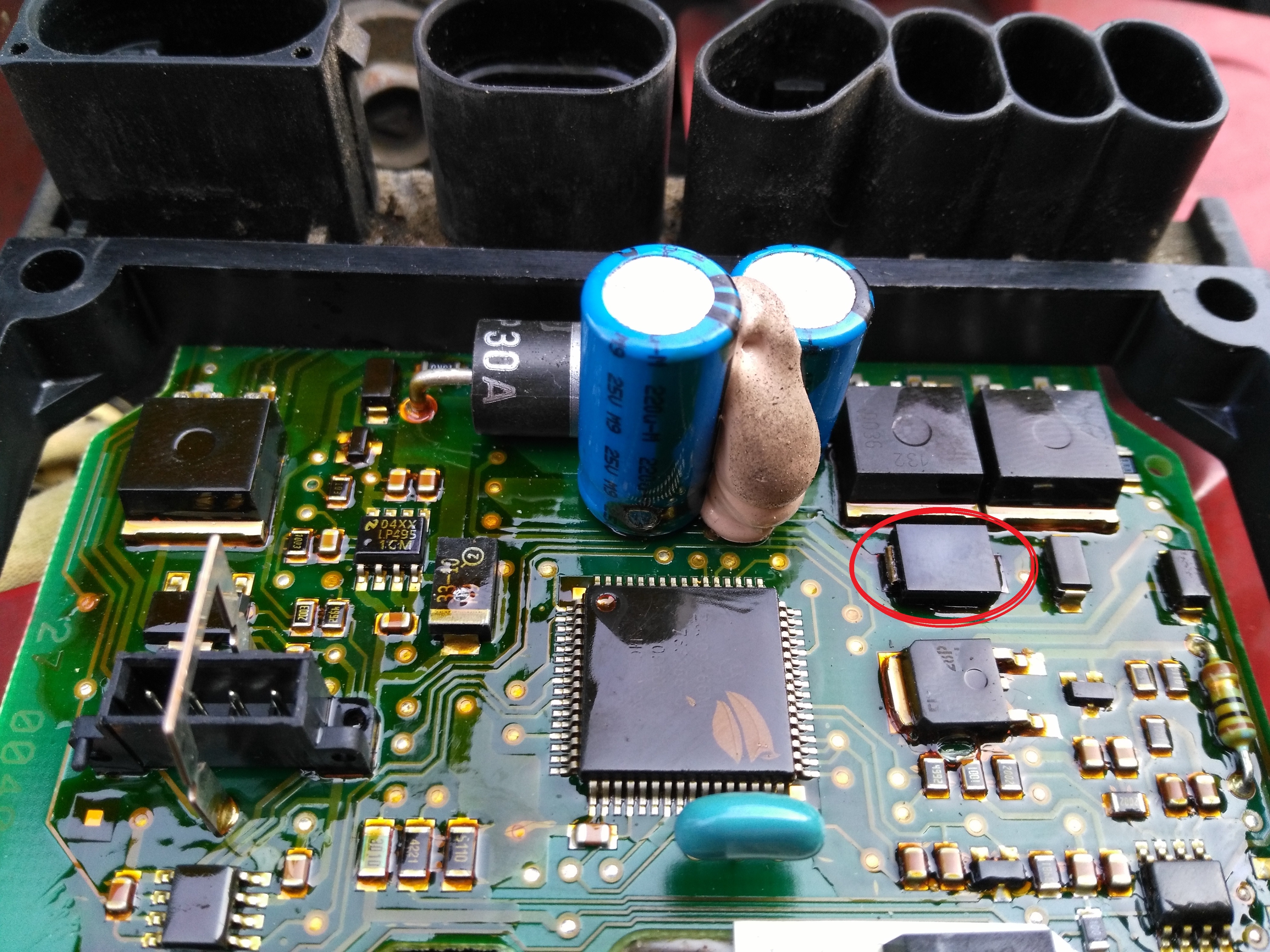

Zima za pasem, więc postanowiłem ożywić Webasto BW50B w moim Suzuki Baleno.
Po wymianie (niepotrzebnej) Mosfeta TS132 od sterowania pompy, który odcinał się na temperaturze zabezpieczenia i "drgał", dmuchawa w miarę jak grzał się i stygł, pojawił się problem z identyfikacja diody ( prawdopodobnie blokującej), która zwarta powodowała przeciążenie TermoMOSFET TS132 odpowiadającego za kręcenie wentylatorem. Na obudowie SMD widzę tylko "ED 09". Nie znalazłem nigdzie takiego elementu, może ktoś wie, co to za cudo?
Może ktoś ma schemat tego sterownika?
Dziękuję za pomoc.
