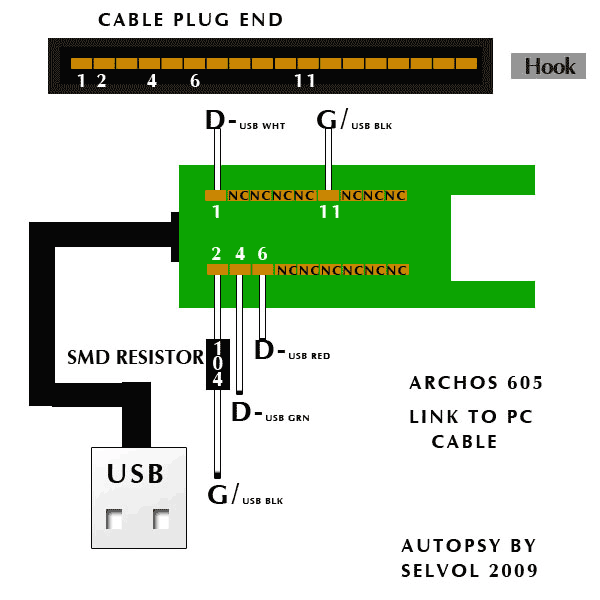

    Posiadam urządzenie jak w temacie .
    Problem polega na tym że , posiadam gołe urządzenie i nie mam go jak naładować by sprawdzić.
    Potrzebuję rozpiskę kabla USB do ładowania urządzenia i komunikacji z komputerem.
    Może któryś z użytkowników mógłby podzielić schematem z pinout do tego typu urządzenia lub podpowiedzieć od czego można taki kabel zastosować , bo fabryczny do archosa w Polsce jest nieosiągalny.

    Sprawdź TU powinno być to samo
    Schemat kabla USB do ładowania i komunikacji dla Archos 504
    Archos 605 USB cable pinout
