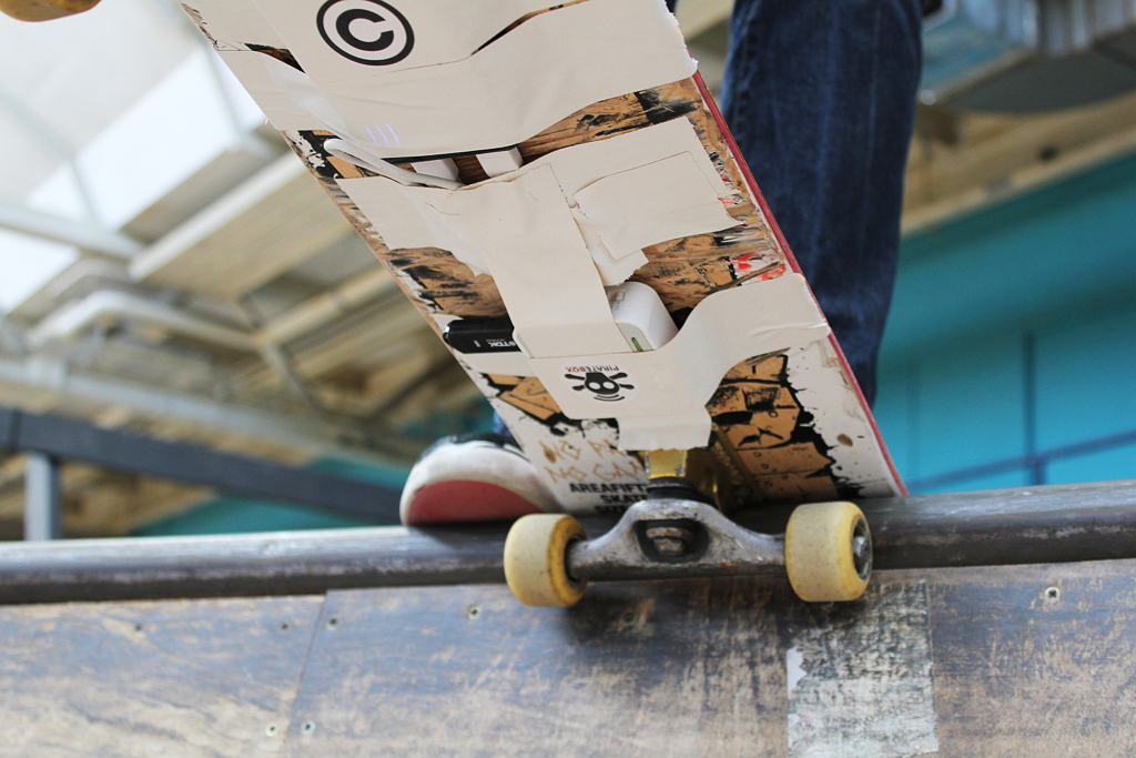

    PirateBox to działający offline system do bezprzewodowego dzielenia danych oraz komunikacji, który zbudowany jest w oparciu o darmowe, otwarte oprogramowanie oraz niedrogi i łatwo dostępy hardware. Każdy może skonstruować i oprogramować taki system. PirateBox tworzy bezprzewodową sieć, nie podłączoną do Internetu. Można wykorzystywać ją do komunikacji, strumieniowania mediów oraz wymiany plików. System ten działa trochę jak "przenośny Internet" jak określają go twórcy.
    Jak to działa?
    Po podłączeniu się do sieci bezprzewodowej PirateBox użytkownik zostaje automatycznie przekierowany na stronę główną systemu PirateBox. Można tam anonimowo chatować, wstawiać obrazki, korzystać z forum lub odbierać bądź wysyłać strumienie audio i wideo. System ten umożliwia też wymianę plików. PirateBox nie jest na sprzedaż - system ten jest jedną z tych rzeczy, których nie da się kupić za pieniądze, ale można samodzielnie go skonstruować wykorzystując w tym celu router z OpenWrt lub RaspberryPi. Dodatkowo dostępne jest aplikacja, która zainstalowana może być na telefonie z systemem Android, ale jej wykorzystanie wymaga roota. Możliwa jest też instalacja oprogramowania na zwykłym komputerze PC z Linuxem, ale jest to już istotnie trudniejsze, niż wykorzystanie sprzętu dla jakiego stworzono system. Autorzy projektu wybrali dwa routery firmy TP-Link: TL-MR3020 i TL-MR3040 - na tych urządzeniach, podobnie jak na Raspberry Pi, system działać powinien bez problemowo.
    Przyjrzyjmy się krok po kroku procesowi instalacji PirateBox na 'Malinie'.

    https://i.imgur.com/dR7KRBr.jpg
